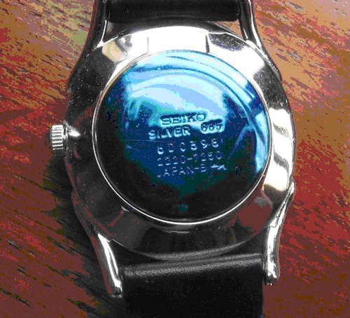

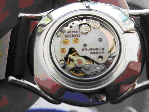

Чтобы дать некоторое представление о точности хорошего механизма небольшого размера, приведу пример Seiko 2220 (иногда называется chariot ) из моей коллекции. Это механизм размера 17mm, 24j, 28,8к BPH сделан в 1971 Daini, (см картинки). Состояние 95%+, недавно из обслуживания. Средняя точность хода (6 положений х 2 дня, сек/день): -4, -4, -4, 0, 0, -3. Т.е. примерно как хороший Seiko KS.

что-то фотографии Сейки из 23 поста стали какими-то размытыми
Старые фотографии, что под рукой были, в другом формате, после конвертирования такими стали. Может стоит про нее типа обзор небольшой с новыми фотографиями сделать?
