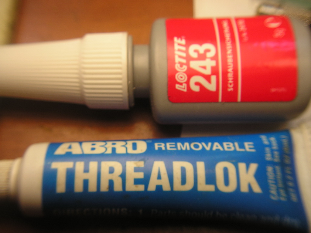

Сообщение от Artin Посмотреть сообщение
Я пользуюсь Loctite 270 и ABRO (который по сравнению с Loctite, копейки стоит).
Согласен, только я использую синий, его потом можно разобрать.
НО ОЧЕНЬ УДОБНО, ОБРЕЗАВ СТАРУЮ ГОЛОВКУ, СДЕЛАТЬ КОНТРГАЙКУ, И ИМЕТЬ ВОЗМОЖНОСТЬ РЕГУЛИРОВАТЬ ГОЛОВКУ ПО ВЫСОТЕ, если место на валу позволяет.
Попробую сделать снимок.

Сообщение от Graf Посмотреть сообщение
Любой клей можно разобрать, исключение одно - электросварка
Прежде чем что-то новое применять при ремонте, я провожу тесты. В случае с ABRO, 5-7 головок фиксировал на разное время и на разное кол-во витков резьбы. Держит очень хорошо уже через полчаса. Через сутки спокойно откручивались. "Спокойно" - это при помощи пассатижей и держателя головок.
