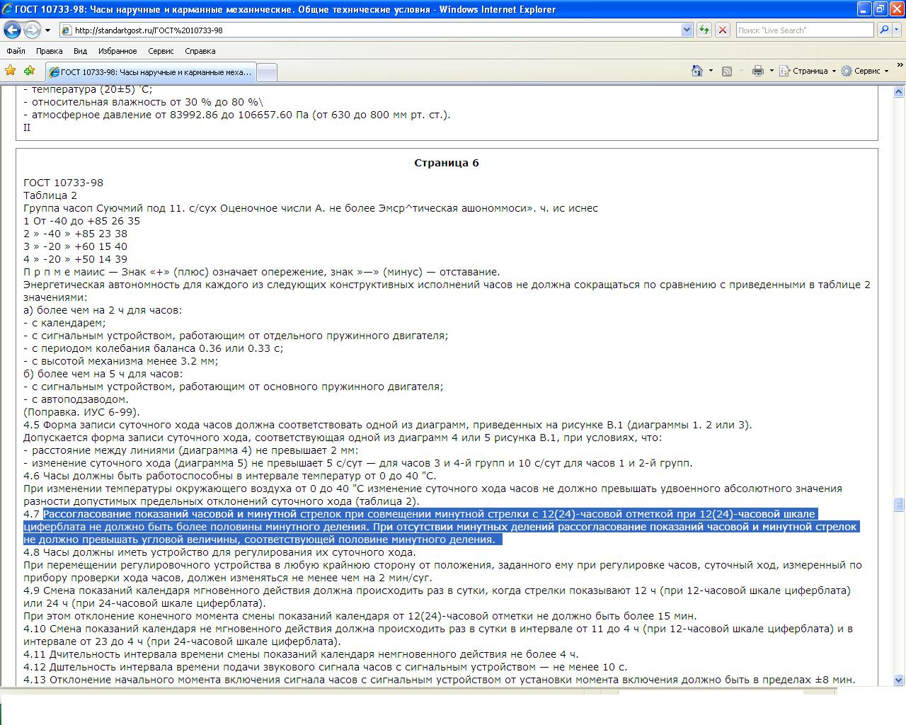

Вообще-то это межгосударственный стандарт. Используется во всех государствах, принявших стандарты ISO

Сообщение от Андрей Бабанин Посмотреть сообщение
А можно на его текст ссылку?
  #23
Старый 21.09.2011, 22:34
Аватар для Андрей Бабанин
Регистрация: 20.02.2005
Сообщений: 11,455
Сказал(а) спасибо: 4,470
Поблагодарили 34,910 раз(а) в 7,163 сообщениях
Я искал тексты ГОСТ, но их можно только в платных ресурсах посмотреть. ГОСТ 10733-98 у меня есть лишь в бумажном виде.

Сообщение от Bиuineg Посмотреть сообщение
прошу прощения, что вклинился в Вашу беседу. Вот ссылка, страница №6, пункт 4.7
http://standartgost.ru/ГОСТ%2010733-98
