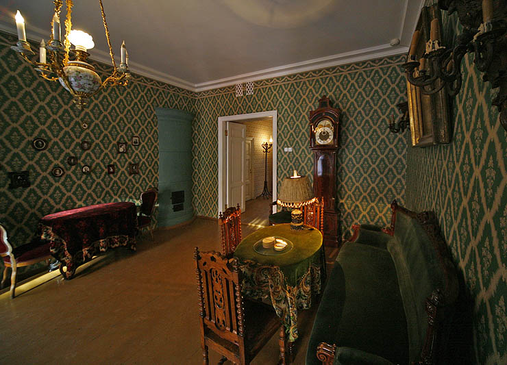

В прошлое воскресенье был в мемориальной квартире Ф.М.Достоевского, где он прожил 3 года вплоть до своей смерти 28 января 1881 года. Так вот в гостинной расположены большие напольные английские часы, скорее всего первой половины 19 века. Скажу Вам откровенно, их ход был слышен за несколько комнат)) А соседние жильные настенные в столовой, вообще практически не были слышны на фоне напольных)))
Название: часы достоевского.jpg

Приветствую, Анатолий!
Отличная фото и шикарные часы. Очень громкий тик в таких часах это плохо, возможно, гири перепутали, повесив на ход более тяжелую.
