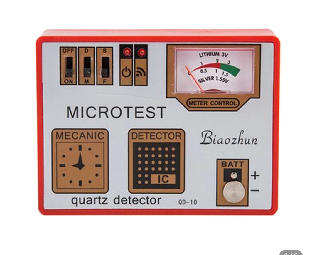

Для китайских часов максимально что вы сможете сделать, это первое просто попробовать зачистить Контакты. В основном там стоят дешевые китайские батарейки, которые протекают и окисляют металл. Второе на что я бы обратил внимание это на стрелки. Не цепляет ли секундная за стекло или за минутную и не цепляются ли они между собой. Прибор ваш может показать выдаёт ли импульсы электронная часть механизма, если да то проблема в механической части. Можно попробовать прокрутить прибором колёсную систему, иногда помогает. Вот вообщем то и всё что вы сможете сделать, если не считать проверку элемента питания.
