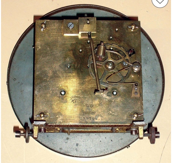

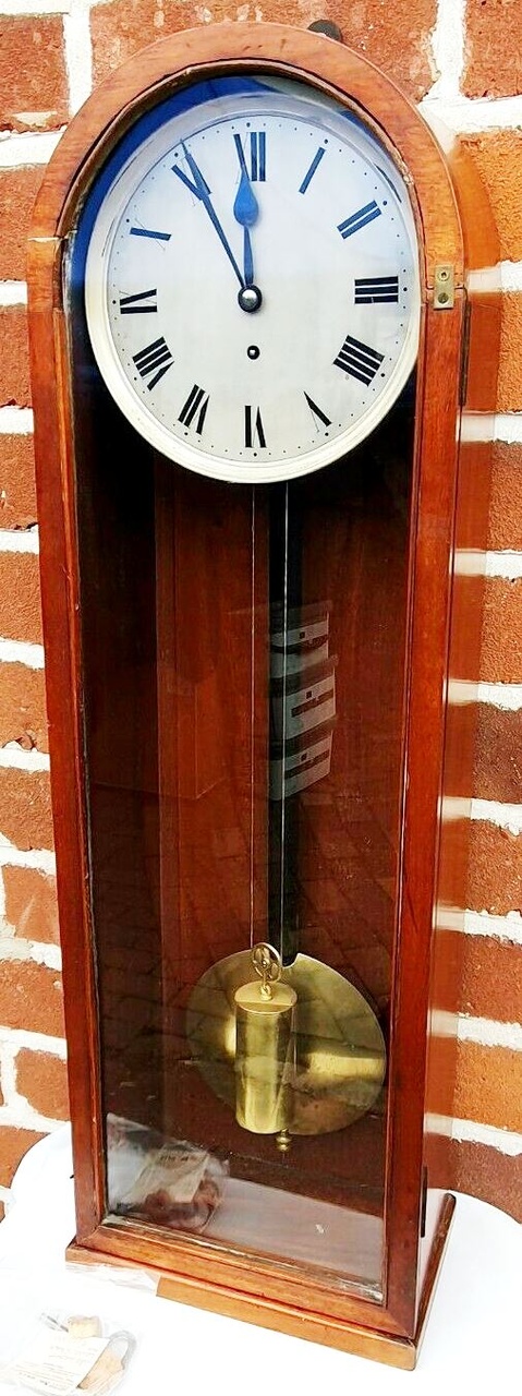

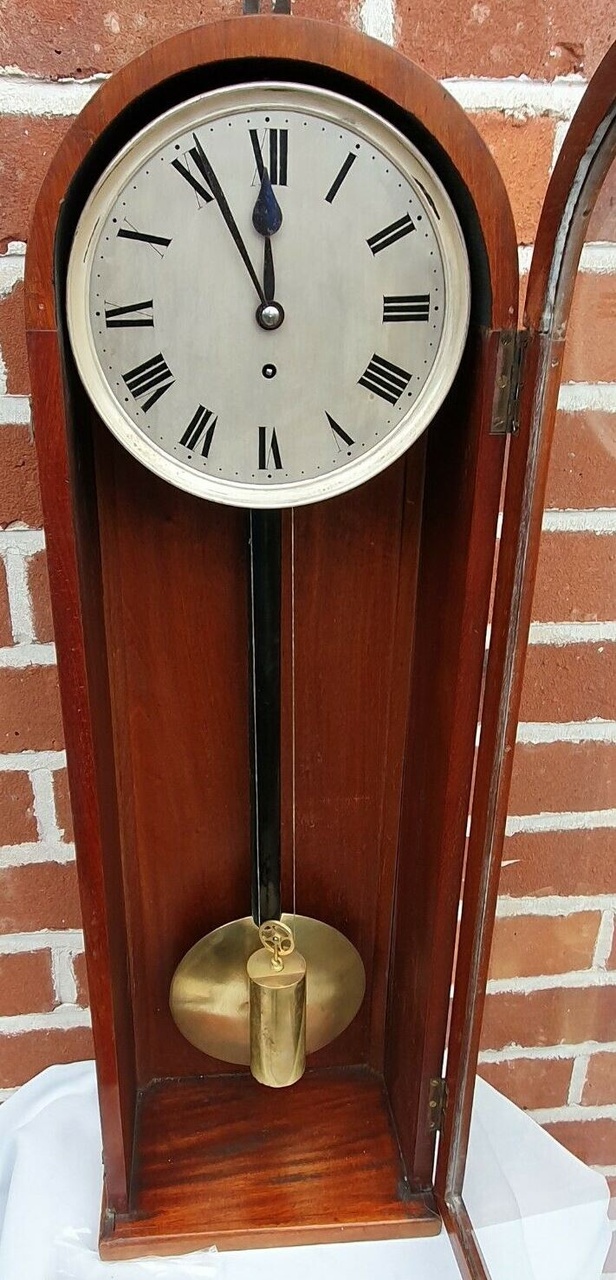

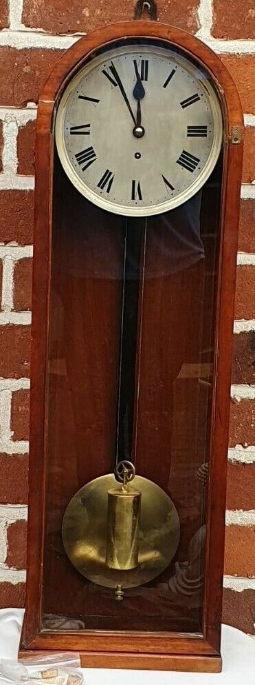

Статистика . № 1 million 276140.https://www.ebay.com/itm/14420703321...IAAOSwDTlhRaIU

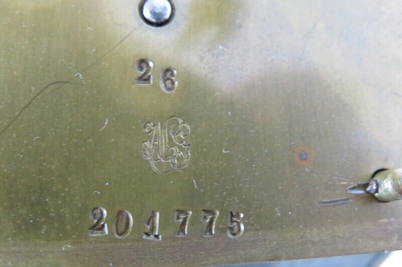

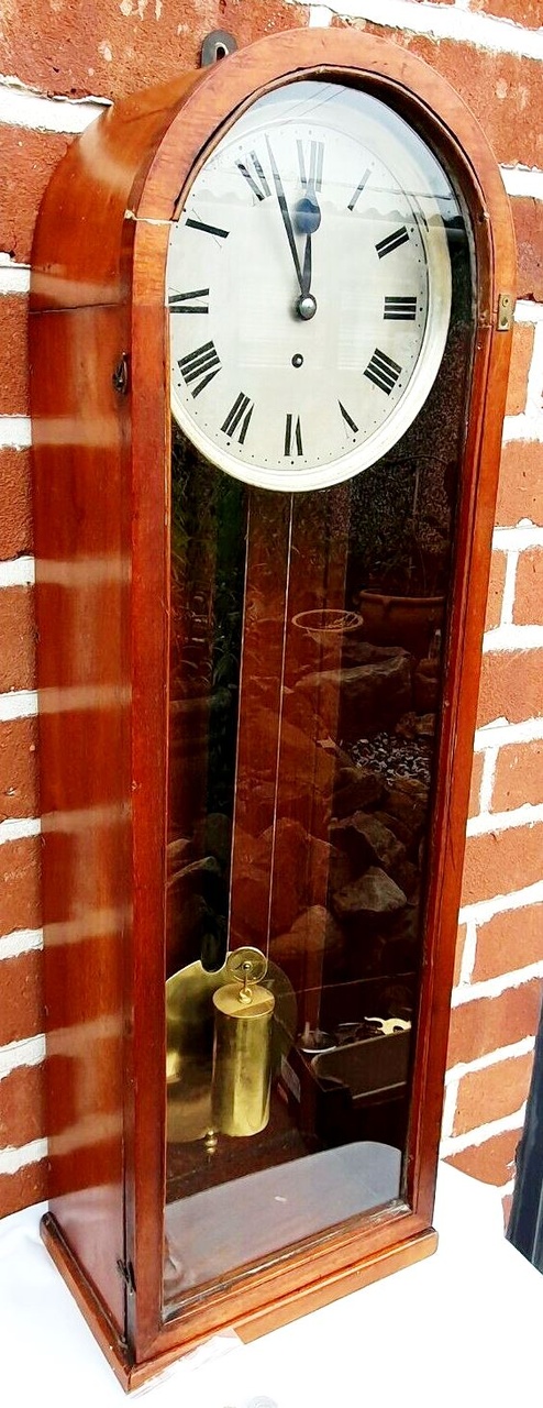

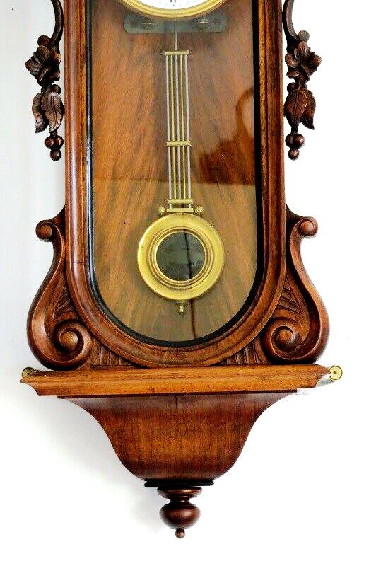

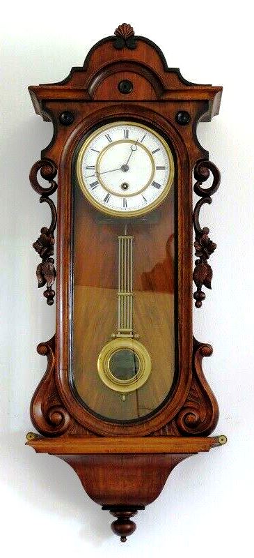

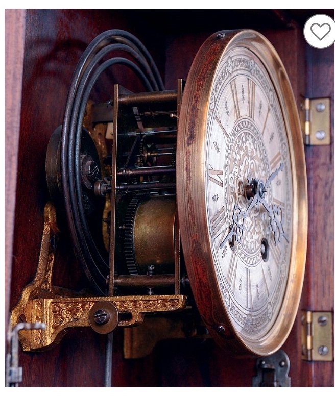

Берлинер Ленцкирх, как мне кажется с не оригинальным маятником и табличкой не очень соотносящейся с годом выпуска.
Продавец пишет что номер механизма 1 млн 890529, но мне видится 1 млн 390529.
В любом случае не 1908 год, как указано в дарственной табличке.

Если бы номер был действительно 1миллион 820 тыс , то клеймо было бы с agul в овале, с указанием типа меха и длинны маятника в см.
А так, это 1милл 320тыс и 1903год выпуска меха.

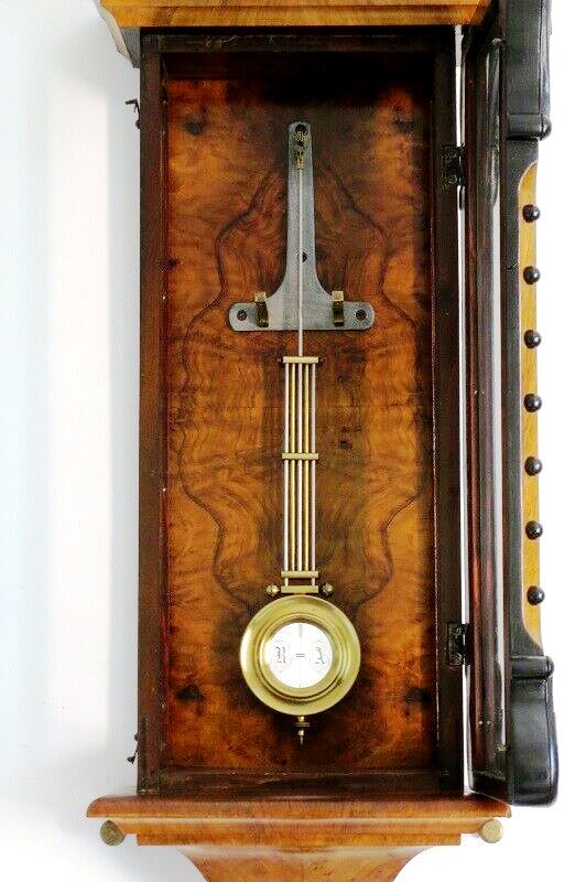

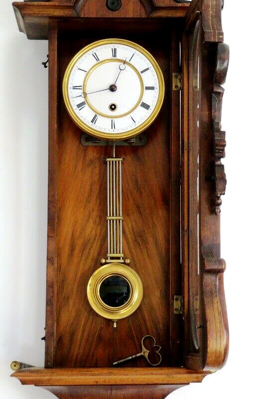

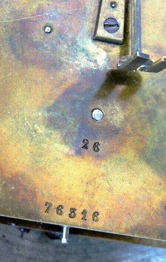

Дополним статистику.

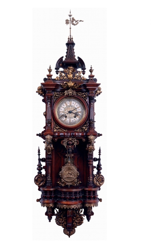

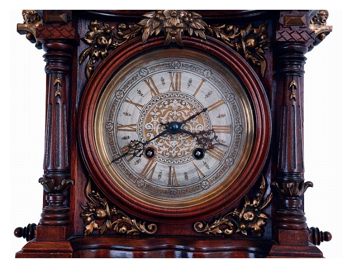

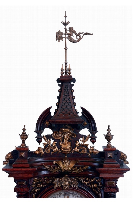

"Русалочка" для статистики с мехом второго сорта и "сбоем" девятки в номере.

Сообщение от Krysin Посмотреть сообщение
Добрый день Уважаемый Форум.
Меня мучают мутные сомнения - чтобы в РУСАЛОЧКУ ставили механизм второго сорта? Данные часы одни из самых почитаемых у коллекционеров и мех.2 сорта?
Как то не вяжется.
С уважением Юрий.

Я тоже об этом подумал. Может, заменили когда-то? Например, какой-то варвар весь бой выломал, а запчастей к родному механизму не нашлось...

Если посмотреть тех "русалочек" которые появлялись на нашем форуме, можно заметить что у большинства из них, если не у всех, механизмы второго сорта.
Как это объяснить пока не знаю.

Я бы объяснил это просто - модель "русалочки" делалась на той фабрике( линии, цеху ) , где с 1883 года начали производить мехи второго сорта.
А вообще, мы же сейчас живем в мире "воображаемой красоты" , и поговорка есть- "встречают по одежке, а провожают по уму". Главное, что бы "соответствовать", что бы "оберточка" красивой и статусной была. Живем в мире "упаковки" - главное продать товар. Снаружи на товар смотрят все, а на содержимое обращают внимание - единици.
