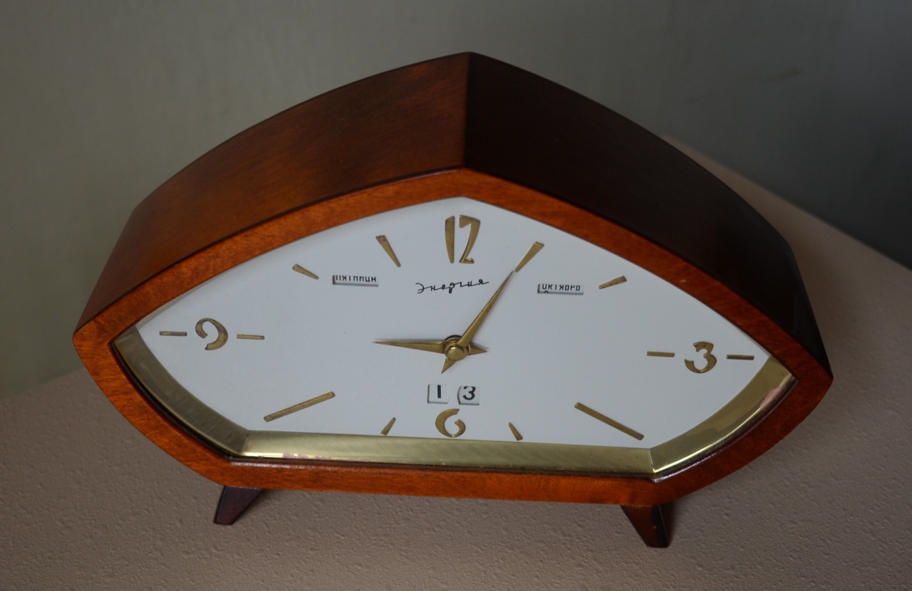

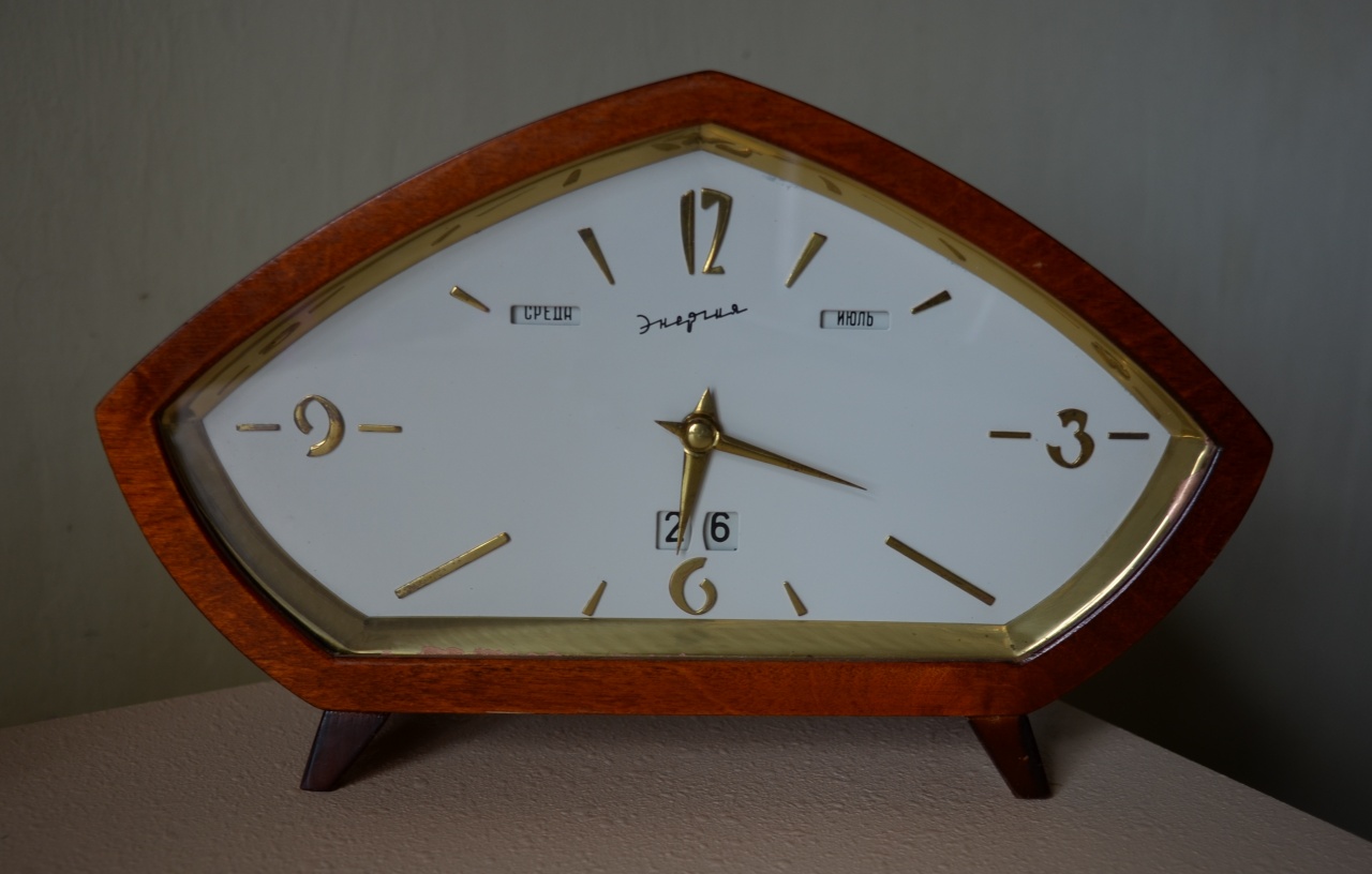

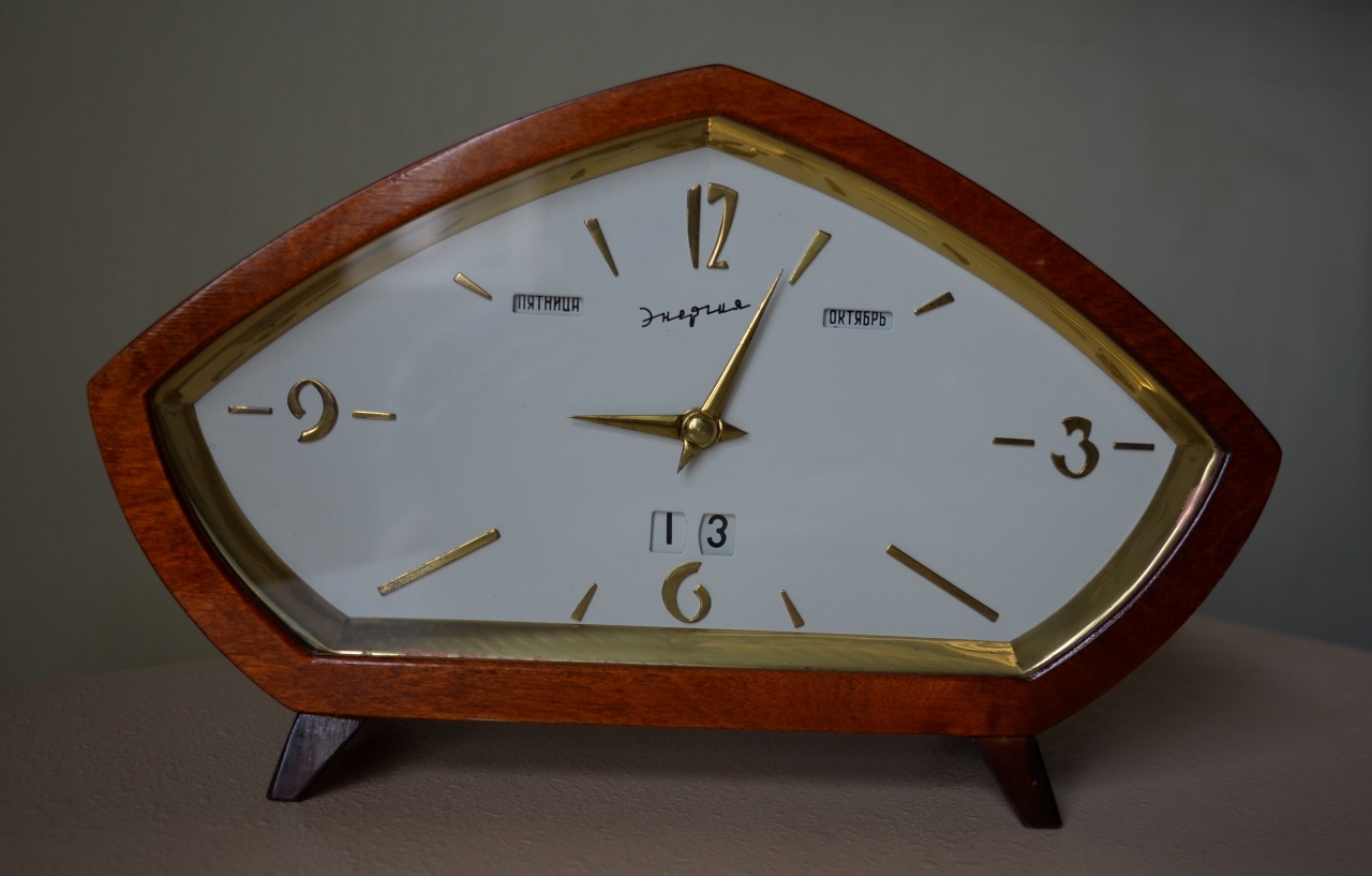

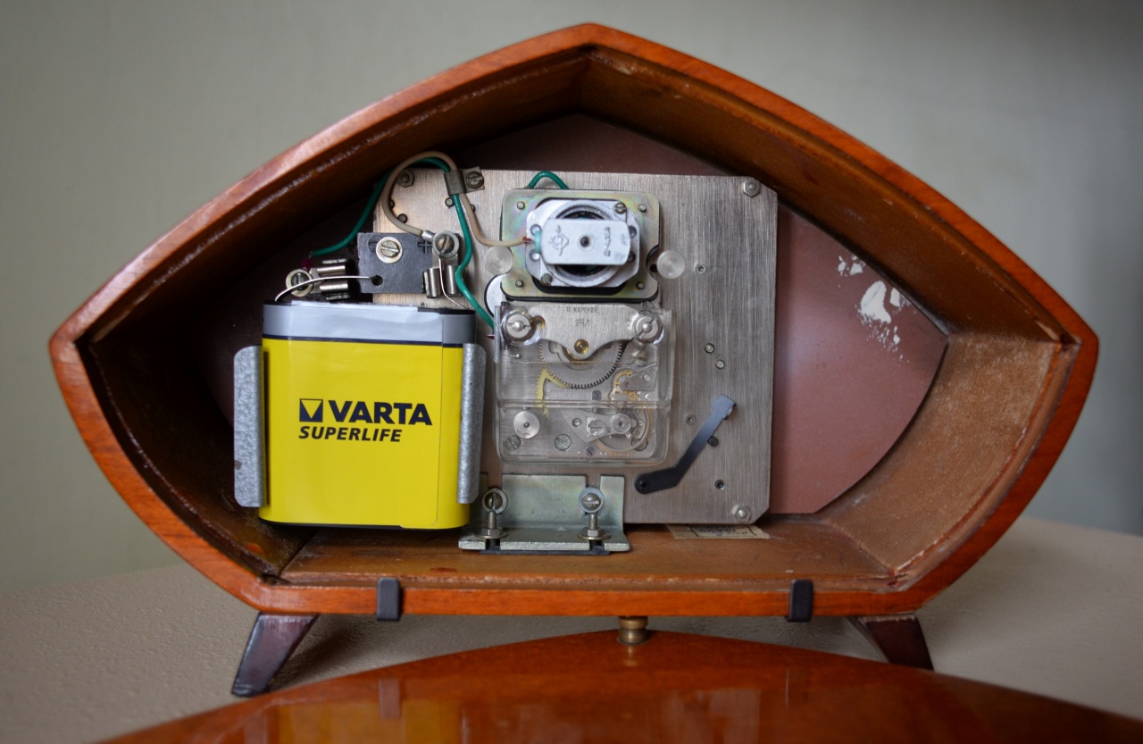

ЭНЕРГИЯ 1964г.
Благодаря, Vasiliy.K запустил свою ЭНЕРГИЮ, которая из-за отсутствия
пасека лежала, бездыханная, несколько лет.
Идут очень точно-не корректировал месяца три отстали где-то на полторы минуты!
Календари, пересчёлкиваются, как положено.
