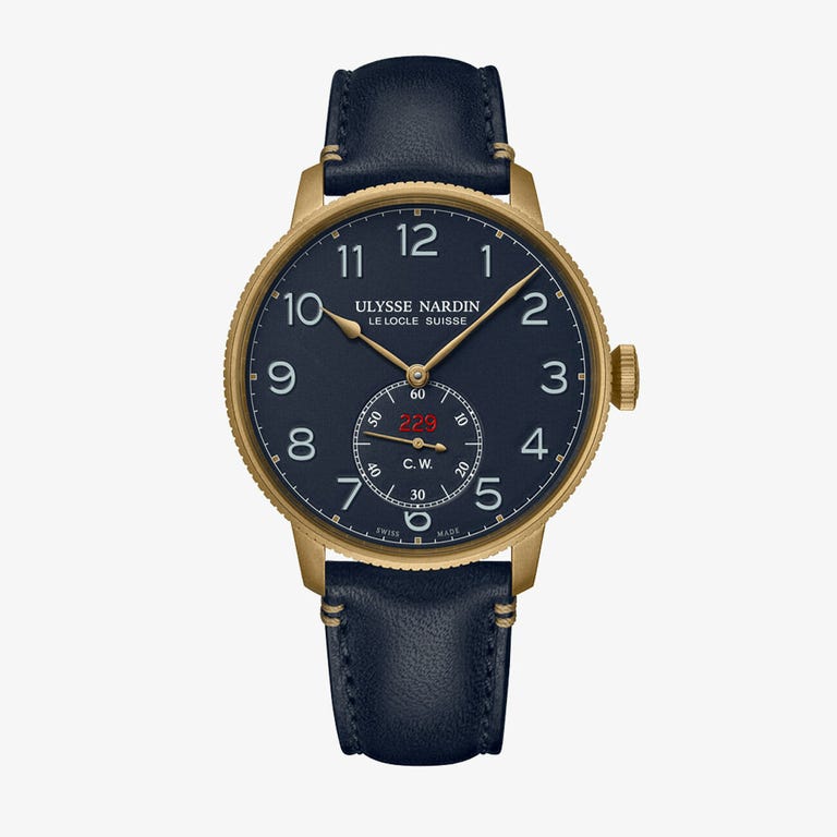

Обещал не рисовать. Но вижу малый размер циферблата секундного всё-таки покоя не даёт. Я писал в комментарии к первым эскизам, что это беда такого сочетания расстояния секундной оси от центра с диаметром циферблата, и ничего прекрасного здесь не сделаешь. Думал уже клиенты Востока смирились с этим недостатком, но нет.
Предложение Андрея в принципе реализовано заводом в часах Восток Ретро 550. Цифры и метки ими тоже вынесены наружу от шкалы. Единственное принципиальное отличие - диск циферблата секундного не выделен, как у Андрея, цифры минут и часов живут вперемежку.
Можно цифры не трогать, оставить внутри шкалы, а шкалу увеличить с заходом края под футоры. Стрелка при этом тоже удлиняется, но не доходит до шкалы малость, чтобы пролезла мимо футоров.
Это решение не новая выдумка. Из марин есть пример Ulysse Nardin, так они решали эту проблему. Хотя у них она менее остро стояла.
Это не какие-то новые эскизы, просто иллюстрация к словам на существующих эскизах :
