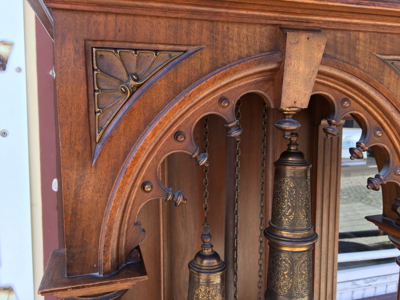

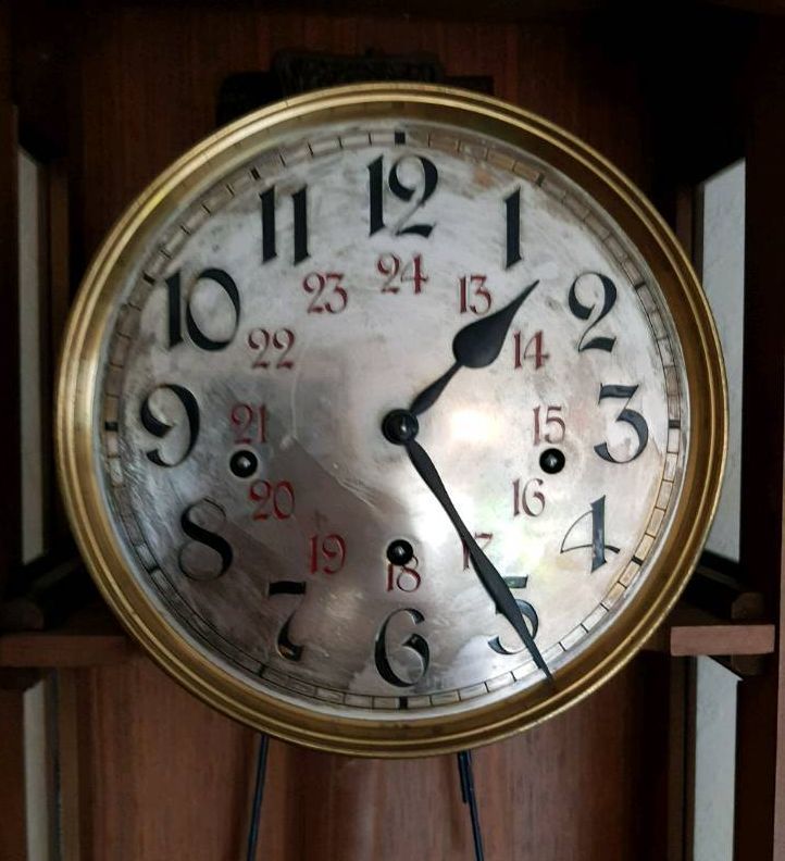

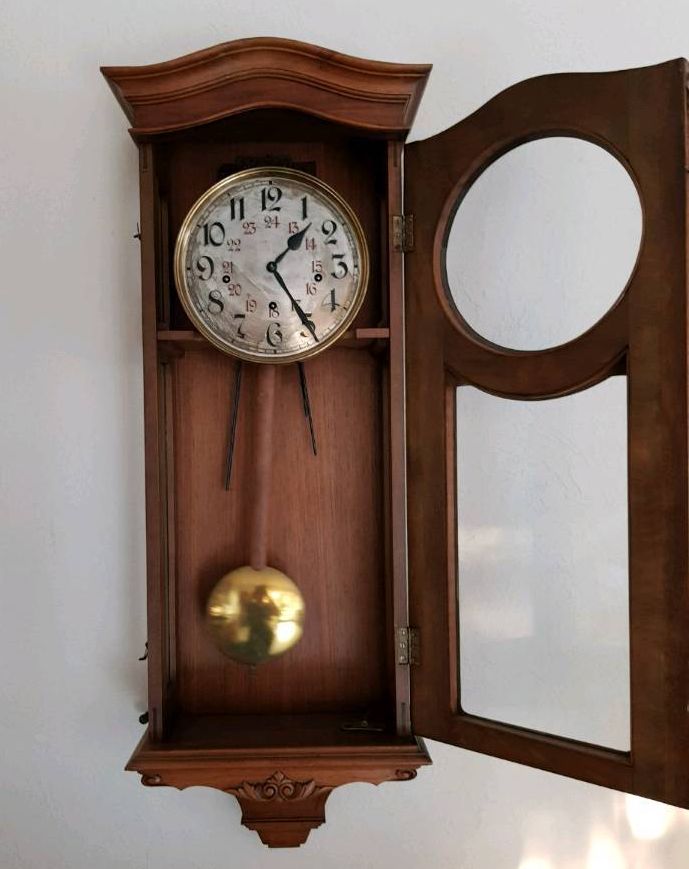

Вот какой eBay выскочил. http://www.ebay.de/itm/REGULATOR-WAN...0AAOSwEatZgKAi

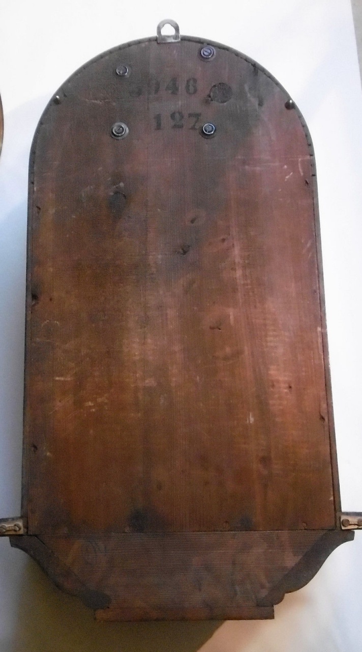

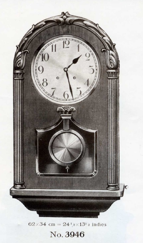

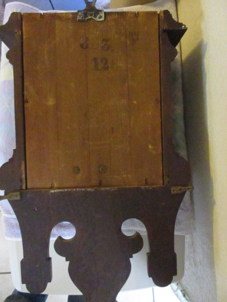

Сергей, приветствую. Прекрасная находка. Каталожный образец, первый номер на корпусе соответствует номеру в каталоге 1929 года.:
Про Cal 127 (второй номер на корпусе) есть следующие данные: Bim Bam on 4 rod gongs, plates 100x105 mm, hardened and polished steel pinions, Graham escapement, pendulum of 2 detached parts, rack catch strike, 14 day, то бишь:
Бой бим-бам по 4 стержням (в нашем варианте 3 стержня)
Платы 100х105 мм (соответствует - у меня есть аналогичный механизм)
Закаленные и полированные стальные трибы (да)
Спуск Грэхама (да)
Маятник из двух разборных частей (да)
Система боя с рейкой (да)
Завод 14-дней (да).

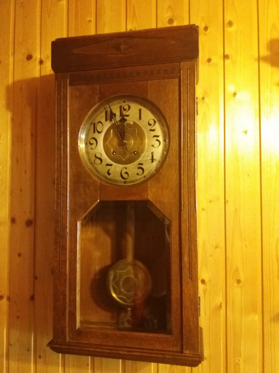

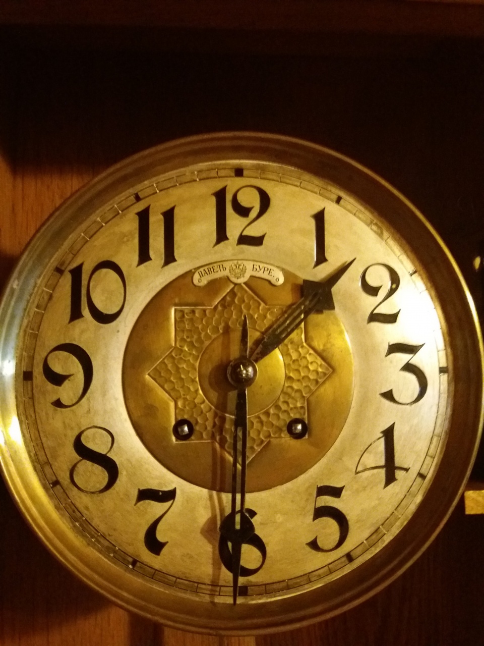

Еще один Паша в коллекцию с калибром 112. Часы практически идентичны часам из сообщения # 265. Только эти часы с механизмом на 13 единиц постарше. Из различий заметил разные крепления маятника и немного разные шильдики "Павел Буре". Что касается номеров на задней стенке, то они одинаковы. 948 - номер кузова и 112 - тип механизма.

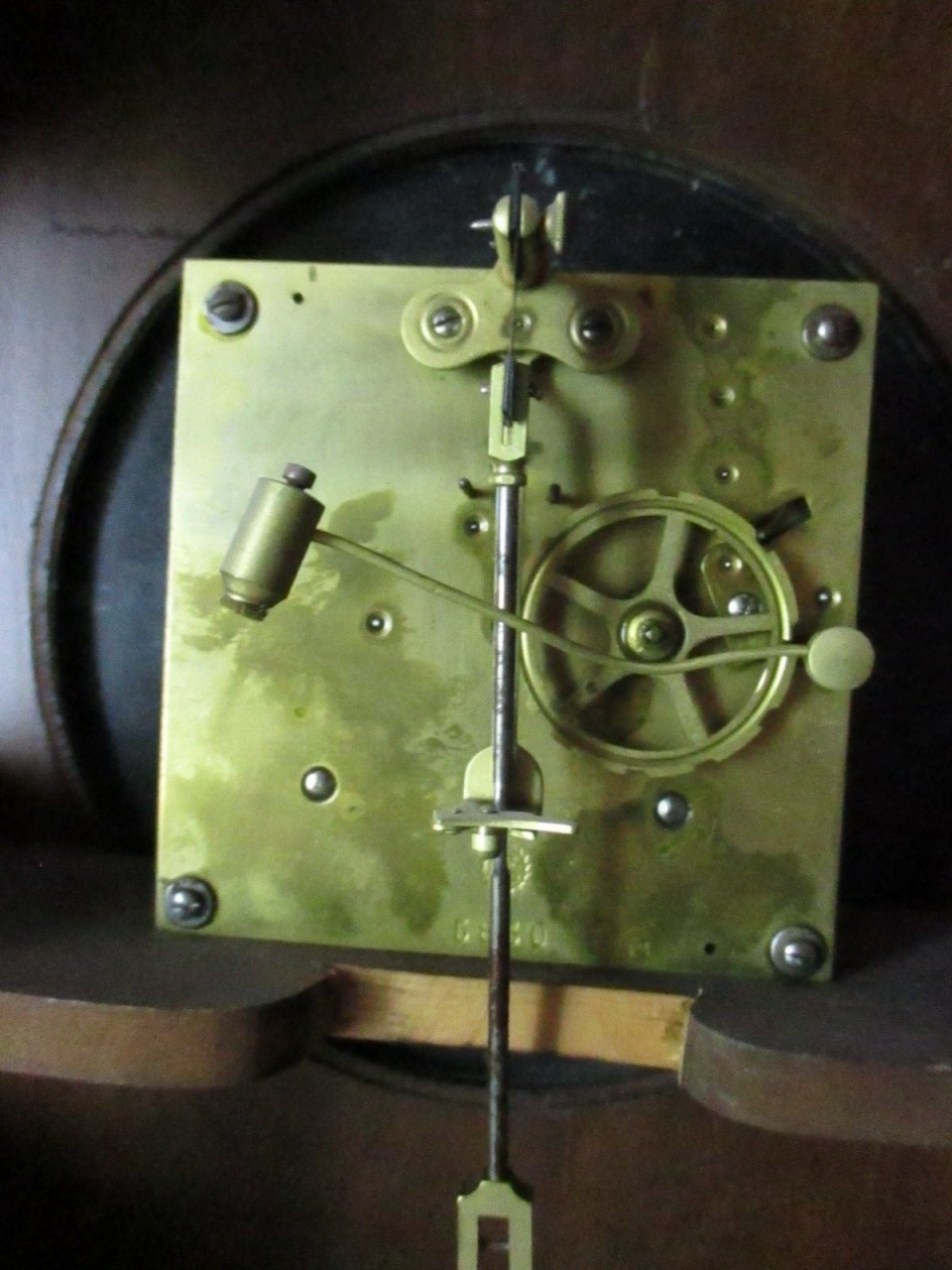

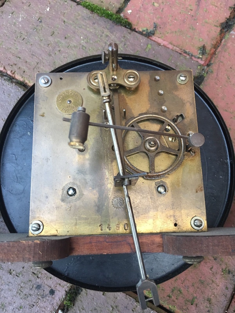

Сообщение от TatynaS Посмотреть сообщение
Нашла 6 одинаковых механизмов, на корпусах некоторых есть бумажные наклейки, но в этот период не ставился калибр механизма, а только каталожный номер корпуса и консоли.
Назвала для себя этот калибр "стандарт", похож на качественные меха Карла Вернера и Мауте 1890-х годов.
Это у нас получается калибр 126. Вот, например пара экземпляров (хотя примеров много):
Название: 1 480 case back.jpg
ID:	1887949 Нажмите на изображение для увеличения
Название: 1 480 mov sn.jpg
Название: 5830 case back.jpg
ID:	1887951 Нажмите на изображение для увеличения
Таких механизмов достаточно много попадается, пусть и нет на корпусе штампа 126. У всех наблюдаются следующие особенности:
система боя - счетное колесо
трибы - фрезерованные
крепление плат: передняя - шплинтами, задняя - винтами (хотя со временем на других калибрах это менялось, именно на этом не встречал пока)

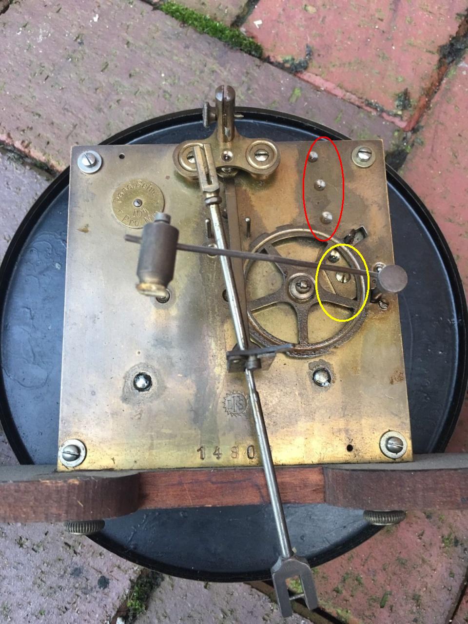

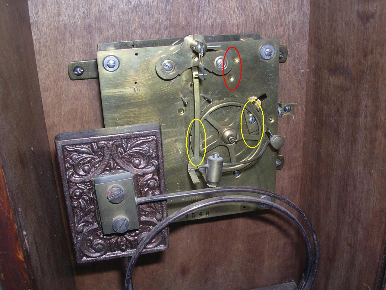

Николай, добрый день!
Со всеми этими особенностями согласна, но вижу и отличия:
У "стандарта" 2 сменные накладки, а у 126 калибра всегда одна (жёлтые овалы), а также расположение осей у этих механизмов разное (красные овалы).
Прошу прощения за плохое знание терминологии.

Точно! Не углядел.

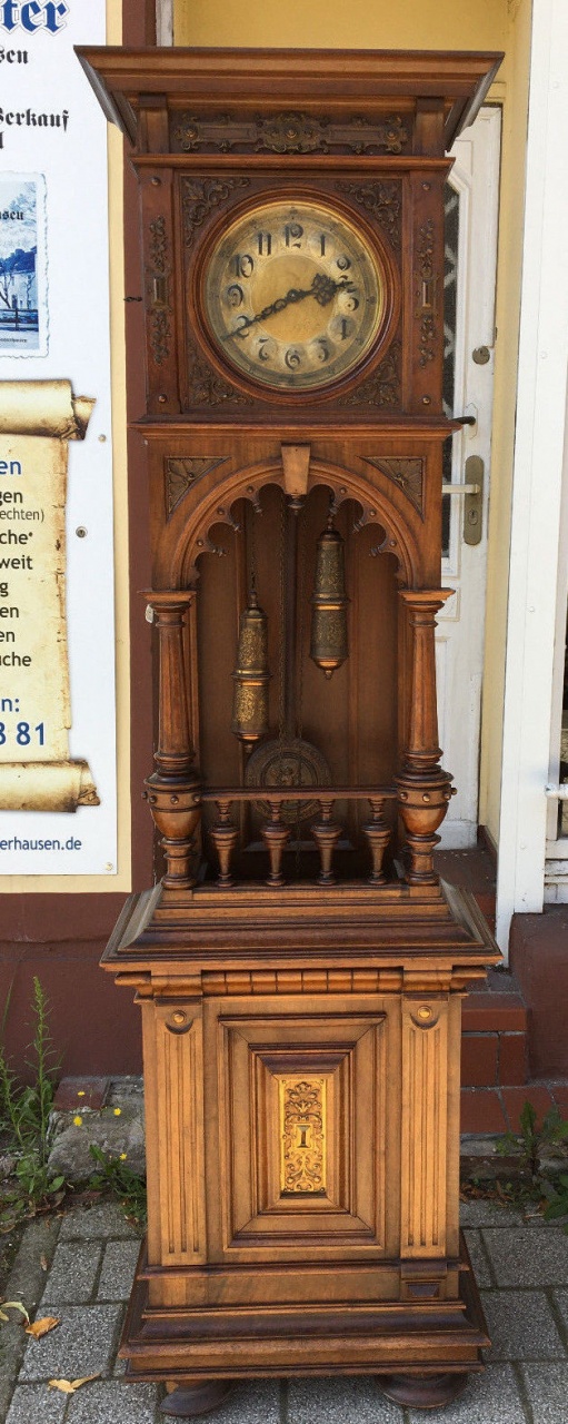

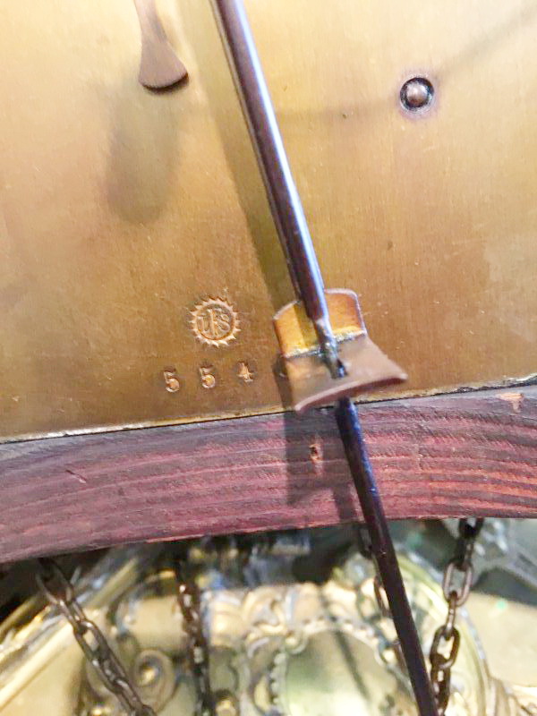

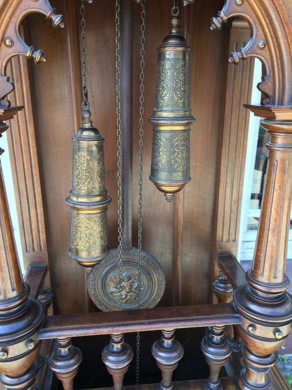

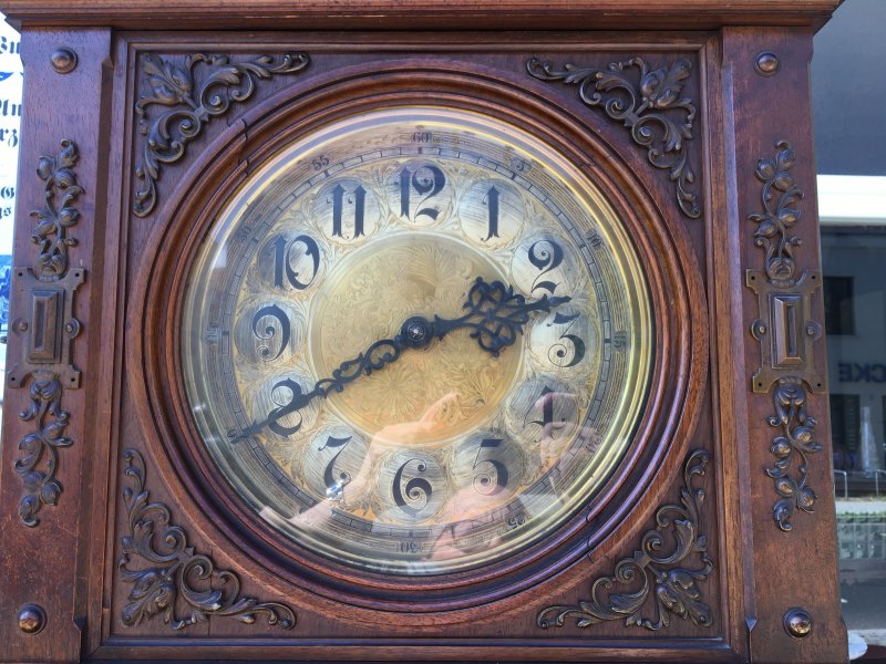

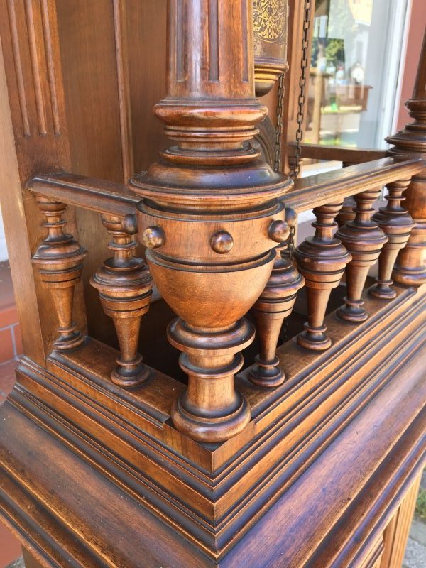

Вот ведь красавец:

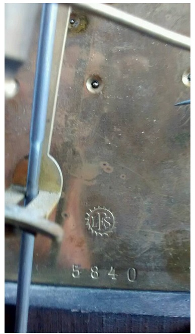

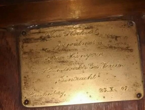

По просьбе sert публикую фрисуингер с табличкой с датой 23.Х.07. Ну 110 лет исполнилось, жаль, что механизма не определить.
