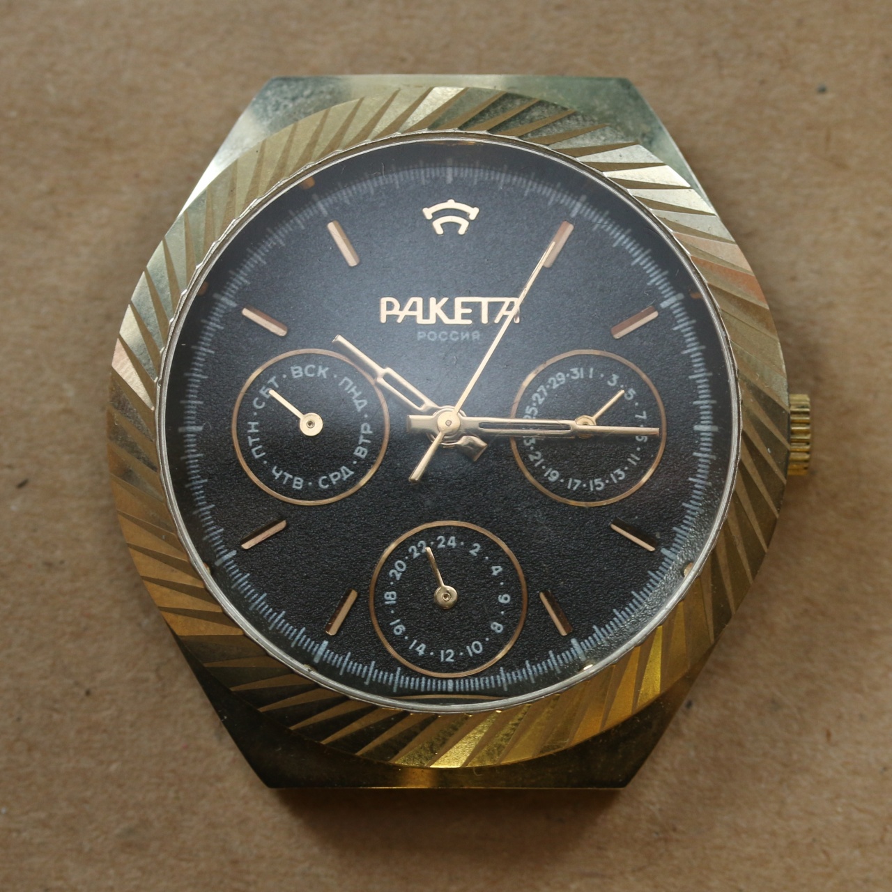

Сообщение от James Посмотреть сообщение
Ещё раз повторюсь, посмотрите последний пост в разделе " Покажите вашу Ракету с документами" и что вы скажете про внешность механизма и традиции? (Ссылку не научился из форума на форум вставлять сори)
А что нужно сказать? Обычный блок мультисистемы Не удивлюсь если он китайский (мало фото) Есть кнопочные варианта а есть без кнопок те ещё похлеще.. .. Продаётся отдельно очень дёшево сам покупал и фото скидывал в теме "Китайские механизмы".. Зря... Теперь Ракета точно по Китайски выглядит.. Нужно было ставить блок с уровнем завода часов или "листовым календарём" (крупным).. так было бы намного лучше, а с этим типом блока Ракета намучается с возвратами.. Там есть один реальный косяк в этой системе, так что блоки такого типа (низ-24 часа лева-неделя право-число) нужно перебирать и исправлять заводской косяк и тогда блок прослужит долго лет 10 точно..

Сообщение от korovin Посмотреть сообщение
Обижаете...Не китайский. Старики с Ракеты возмутились бы услышав такое предположение.. 96 год , всё делали сами.
Да я не про стрелочный календарь а про колёса без золочения и нет накладных камней и нет фасок. 16 камней а не 19. Это я к тому что это всё же Ракета а не фейк как вы выразились.
Буду признателен если научите как указывать на ссылки с форума
