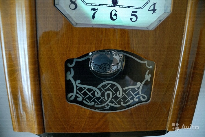

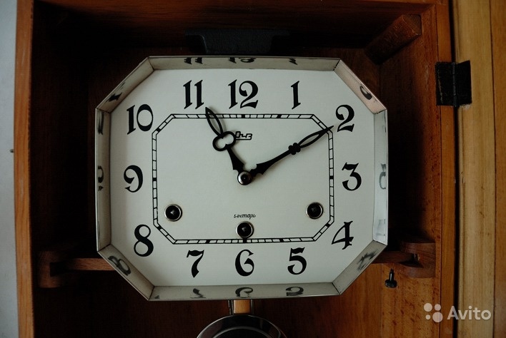

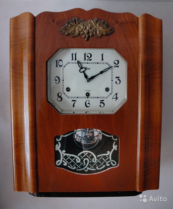

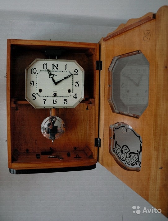

Приветствую! Нужен совет. Очень хочу приобрести настенные часы ОЧЗ с четвертным боем. В процессе поиска наткнулся на объявление о продаже. Продавец уверяет, что часы 1958 года с двумя мелодиями. По фото очень симпатичные. НО!, меня смутил циферблат. На нем одновременно нанесены надписи ОЧЗ и ЯНТАРЬ. Выше кто-то упоминал, что бренд ЯНТАРЬ появился в 60-Х годах. Подскажите пожалуйста, это переделка (замена циферблата) или же продавец разводит?

Сообщение от jarik18 Посмотреть сообщение
Название часов Янтарь появилось раньше, чем бренд. Когда оно стало брендом, на циферблатах перестали писать ОЧЗ. Так что, эти часы не моложе 1966 года.
Уильям Блейк
