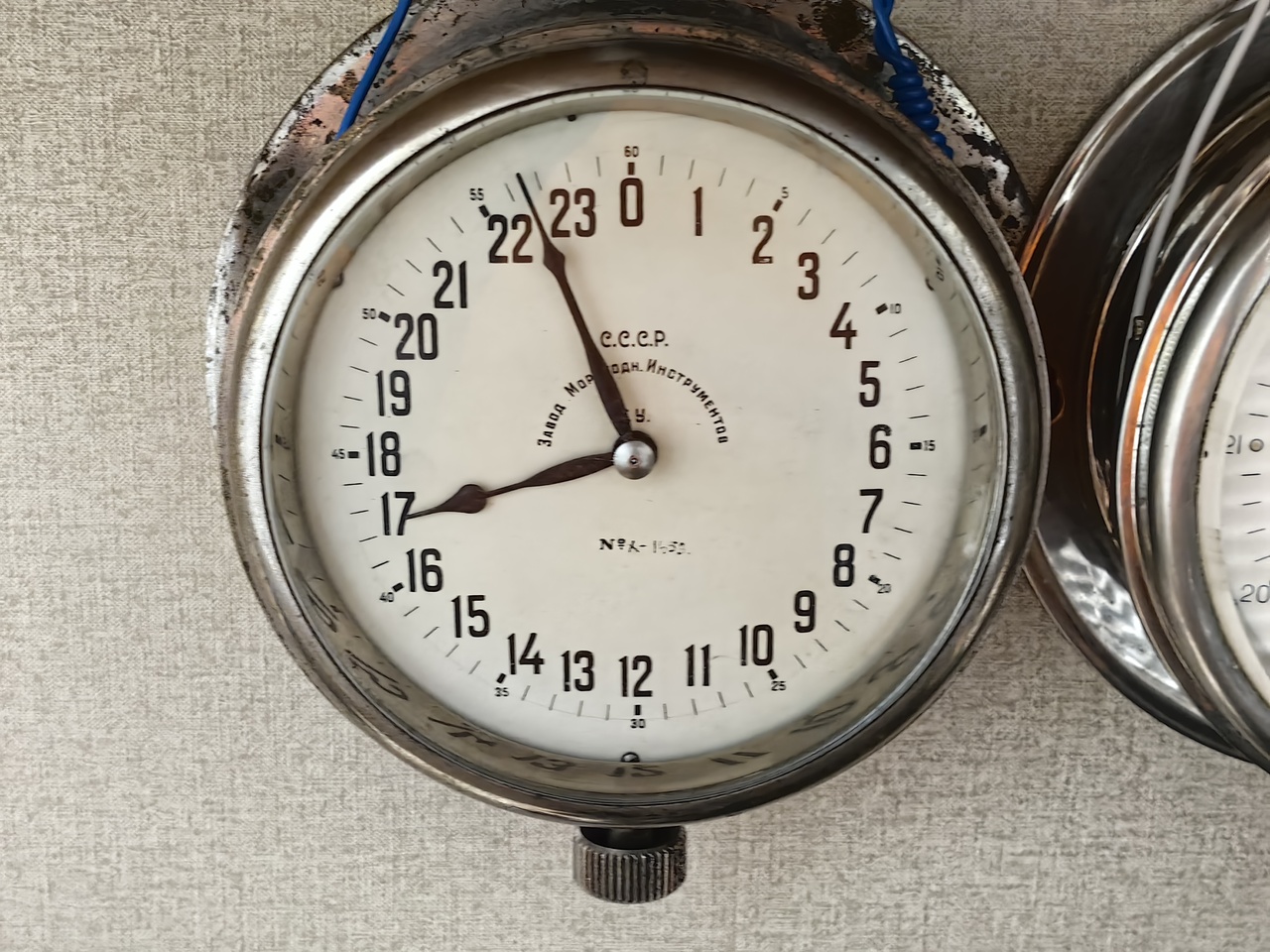

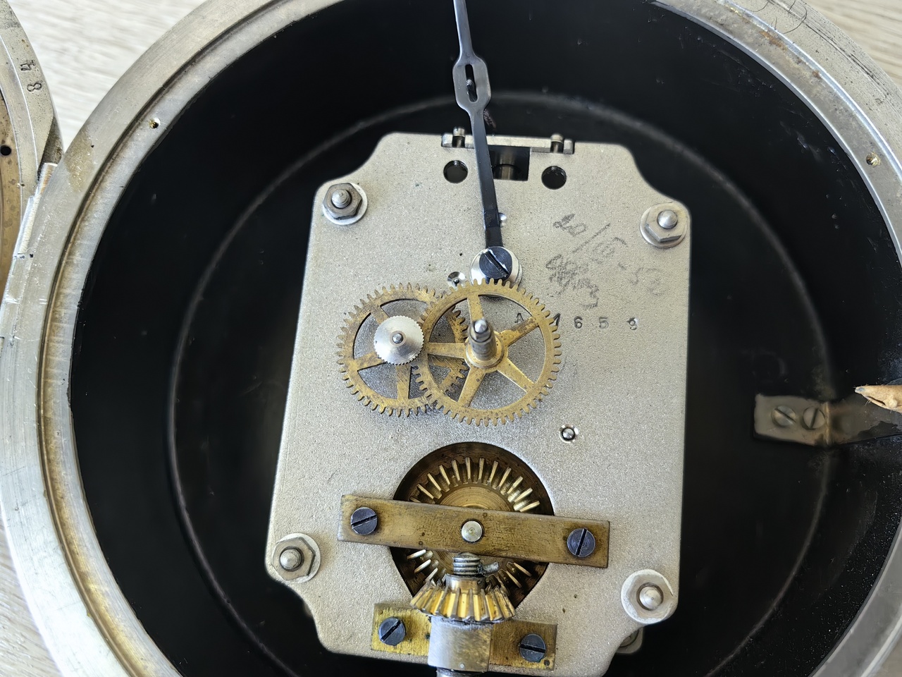

Все привет! Помогите определить примерное время изготовления часов в целом и механизма в частности. Завод мореходных инструментов. На циферблат номер похож на x-1659, на механизме а-1659. На приставной ходе, как я понимаю 1 часовой завод? Надпись карандашом 20 марта 1952 года

Завод мореходных инструментов, такое наименование это прославленное предприятие (существует и поныне), имело с 1931г., по1939г.
Надпись на механизме, дата очередного репассажа.
На приставных ходах 1 МЧЗ иногда ставилась дата выпуска (квартал и год).

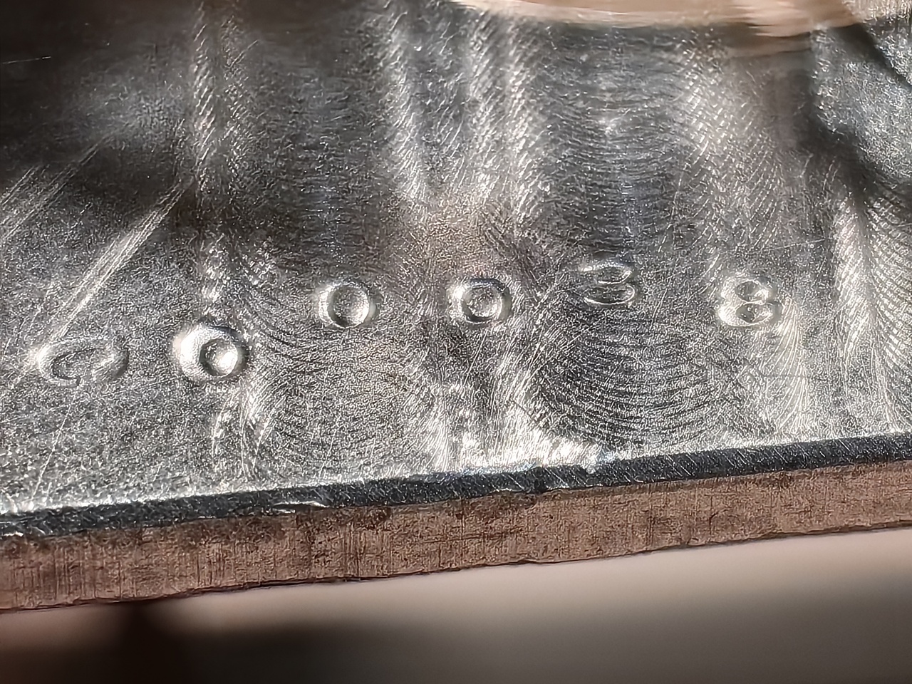

На приставной ходе есть такие цифры, больше ничего не увидел

Сообщение от 223322 Посмотреть сообщение
Приставка у вас явно довоенная, более ранняя чем датировка карандашом на мехе, по крайней мере.
Она скорее всего о ремонте или обслуживании нанесена была.
В целом часам - приставка аутентична.

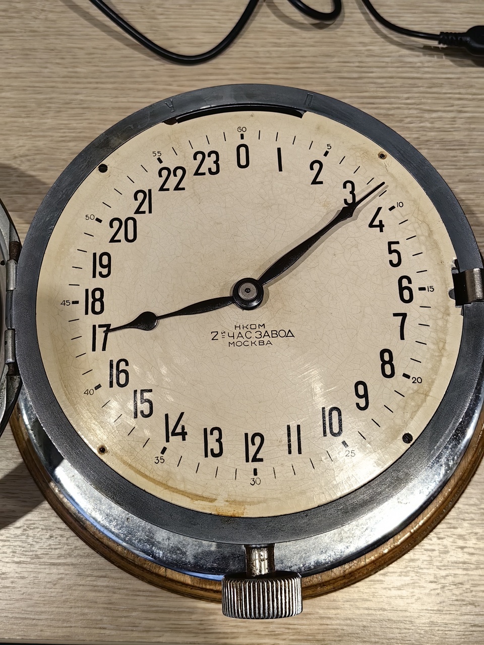

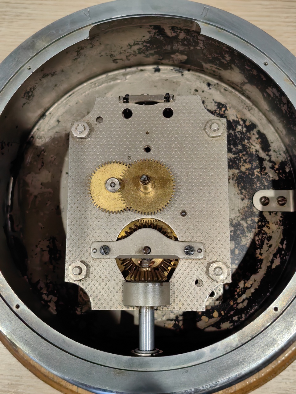

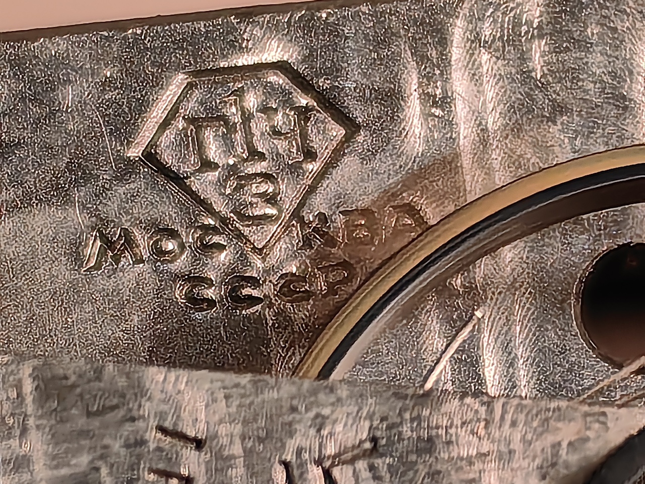

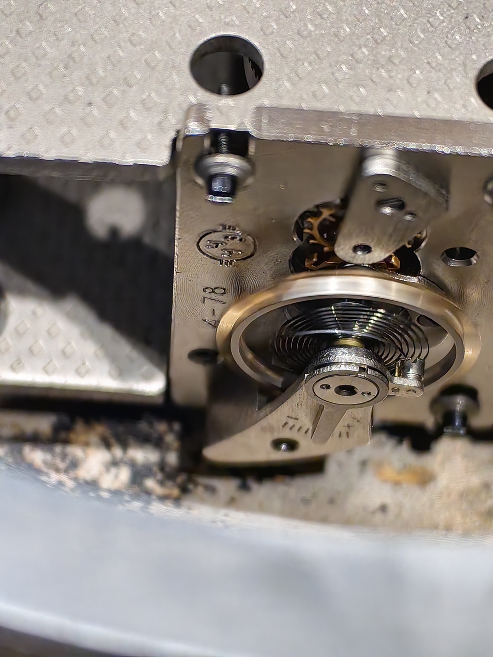

НКОМ 2-й часовой - период 1939-1941 гг? 1941 эвакуация. А начало производства 1939?
Механизм без номера. Приставной ход ЧЧЗ 78 год.
Предполагаю, что все родное кроме приставного хода?
Механизм поздний, не с того периода. Ваш должен быть без ряби, гладкий.

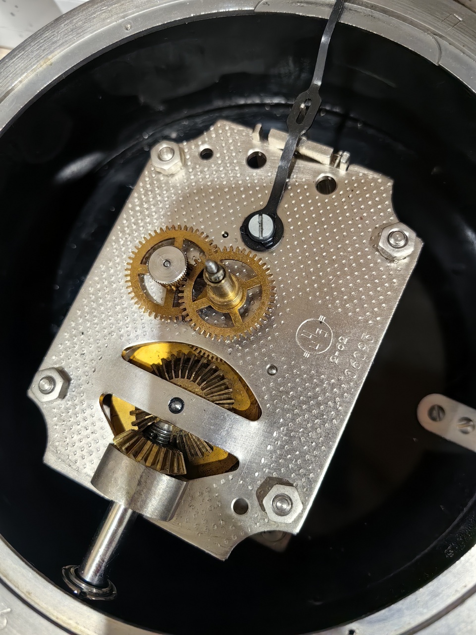

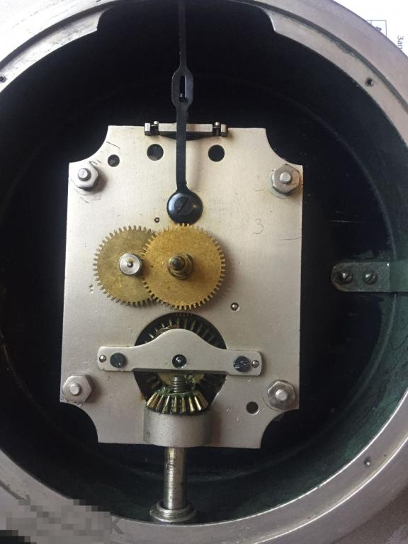

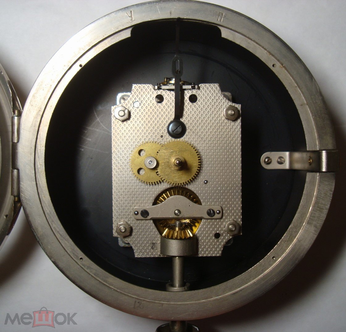

Вот сейчас на мешке выставляют такие же с пристааным ходом 1940 года, механизм с рифлением 1 фото. Поиск также выдаёт старый лот на аукшин 2 фото без рифления. Все механизмы без каких либо клейм. И они отличаются от ЧЧЗ 1952 года-3 фото и 62 года - 4 фото
