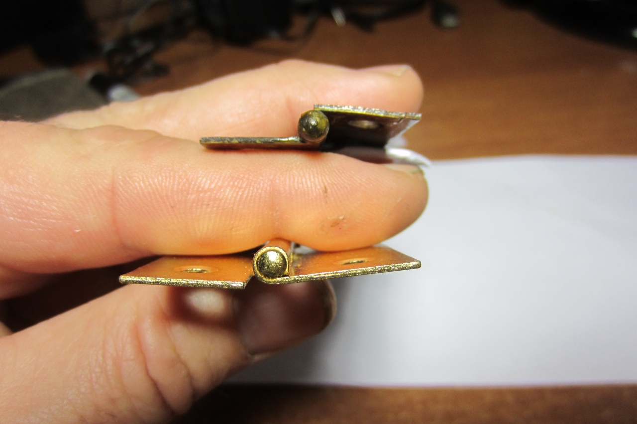

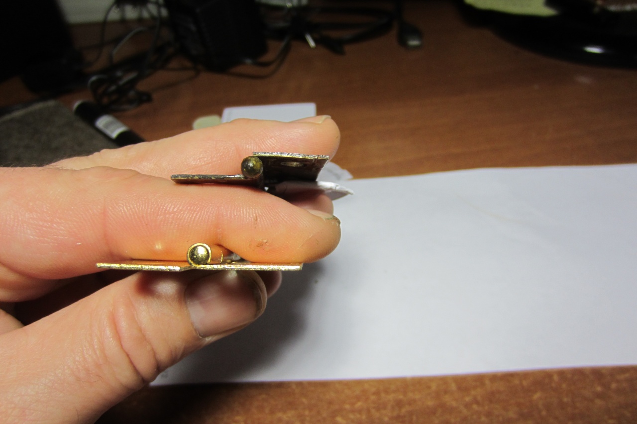

Сообщение от OddyRash Посмотреть сообщение
Это уже дело установки, а не самой петли.Придётся совместить ось вращения петли с кромкой доски корпуса.
Это не так. То, что петля утапливается я в курсе. Но на фото я достаточно хорошо показал то, что петля имеет другое строение - вид с торца, уши петли в одну сторону, неужели не видно разницу? Ещё фото, если уж и в этот раз не увидите....Родная петля сверху на всех фото, снизу современная.
Из современной можно сделать вытащив ось петли и перевернув одно ухо и опять вставить ось. Это надо пробовать.
ID:	2432928   Нажмите на изображение для увеличения
ID:	2432929   Нажмите на изображение для увеличения
ID:	2432930   Нажмите на изображение для увеличения

Сообщение от arhistratig Посмотреть сообщение
Просто обжать в тисках.
Так вы будете иметь только видимое сходство. На самом деле вы получите петлю уступающую по прочности с оригинальной в 2 раза. Обратите внимание как устроена современная петля, а именно как она загибается на ось, где имеет концы загибов и всё поймёте. На рисунке зелёным указан угол который образуется после обжатия в тисках, стрелочками указана нагрузка на петлю. Так вот нагрузка будет стремиться разжать этот угол и петля будет слабнуть, дверка будет разбалтываться очень быстро. На оригинальной петле загиб идёт сразу на ось без углов. Думаю 100 лет назад люди не глупее нас были. И не надо писать лишь бы написать, сначала надо разобраться и подумать.
