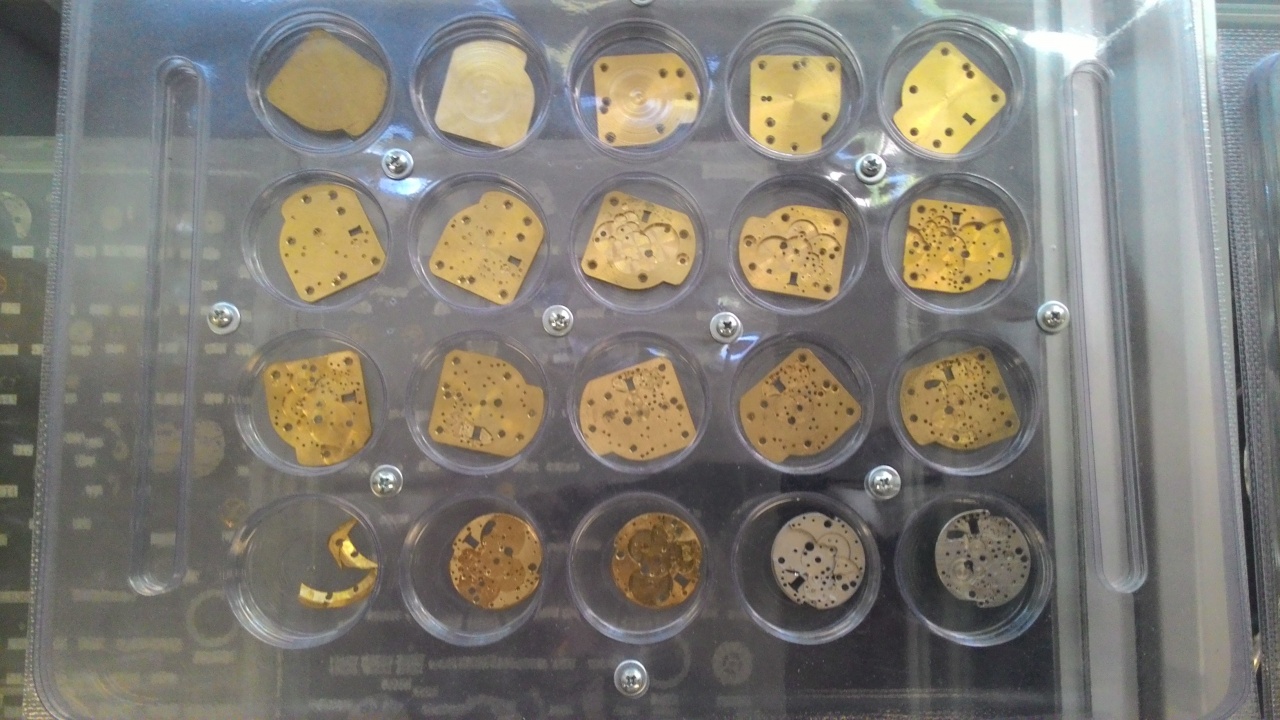

По платине вопросов нет - заготовка может быть и отлитой, но у меня есть заготовка платины от Ракеты (унес одну, сказал об этом, но очень неохотно разрешили). Так она прямоугольная с внешними крепежами, расточками под отсоединение от заготовки. То есть у Ракеты, как и у правильных производителей заготовки плат крепятся к салазкам стола фрезерного станка, у них есть нулевая точка для ориентации ЧПУ.

ну вот нашлась картинка в сети:
Здесь еще фотки заготовок есть:
http://kak-eto-sdelano.livejournal.c...thread=8356286
Эти 3 пользователей сказали Спасибо! Андрей Бабанин за это сообщение:
0ldFello (13.07.2016), crazydad (12.07.2016), korovin (12.07.2016)

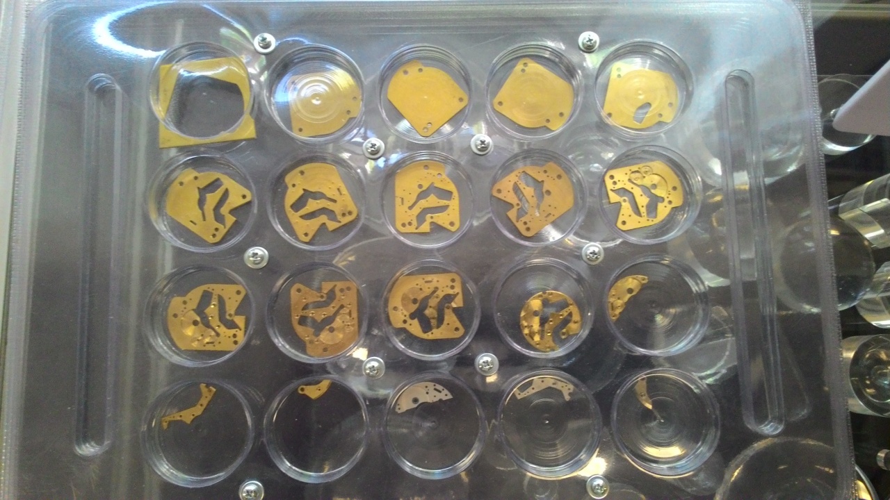

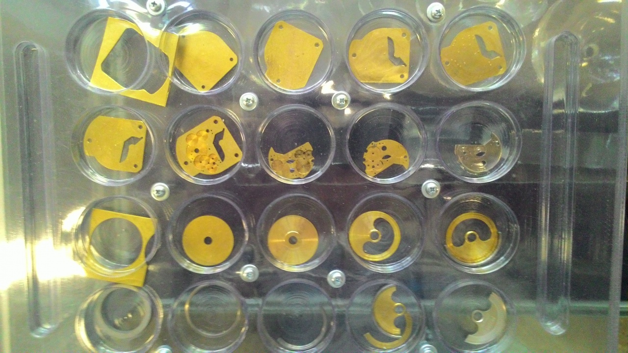

Аватар для James
James James вне форума
Регистрация: 22.02.2009
Адрес: St. Petersburg
Сообщений: 3,102
Сказал(а) спасибо: 2,616
Поблагодарили 4,897 раз(а) в 1,428 сообщениях

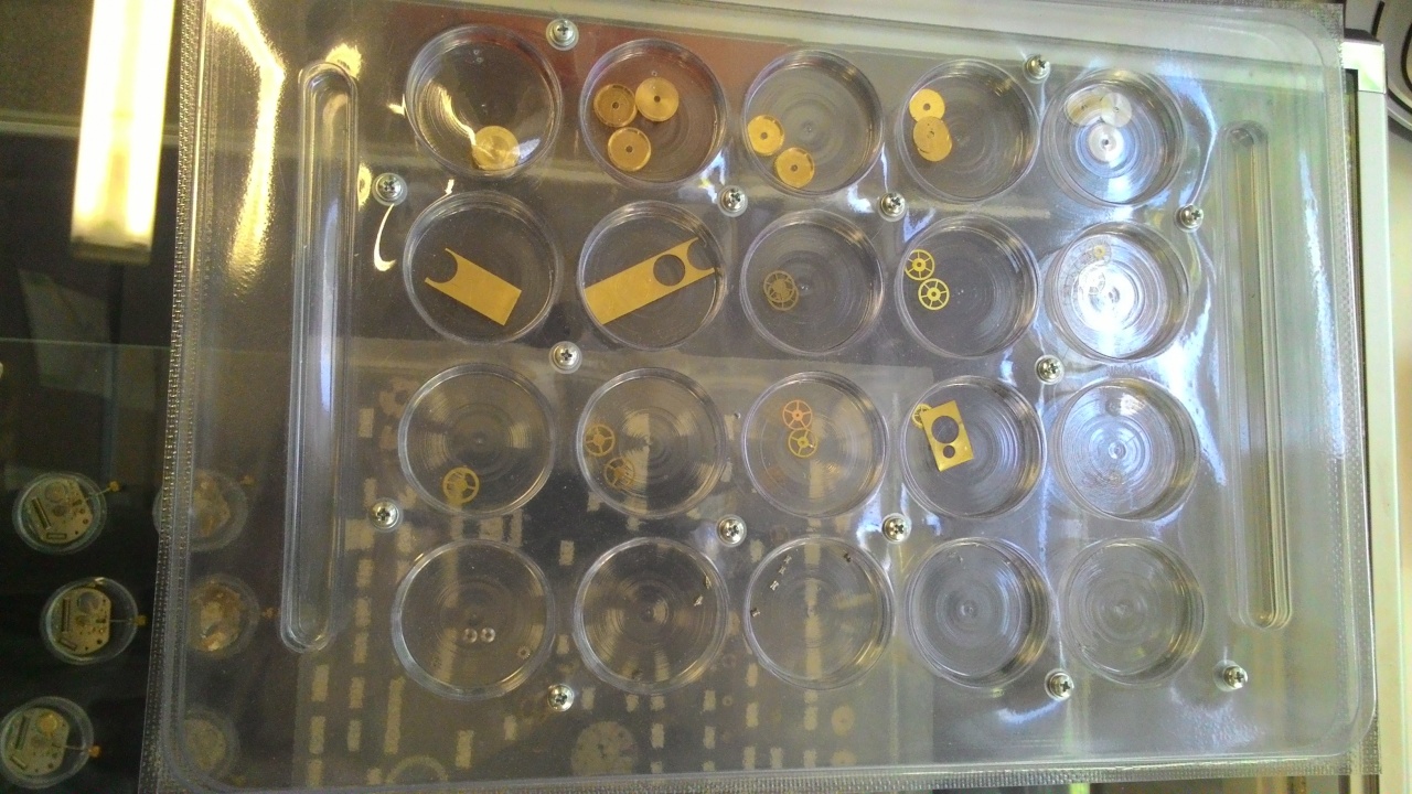

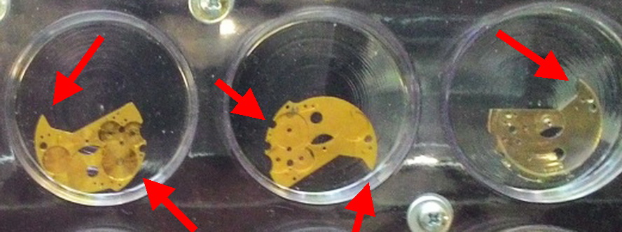

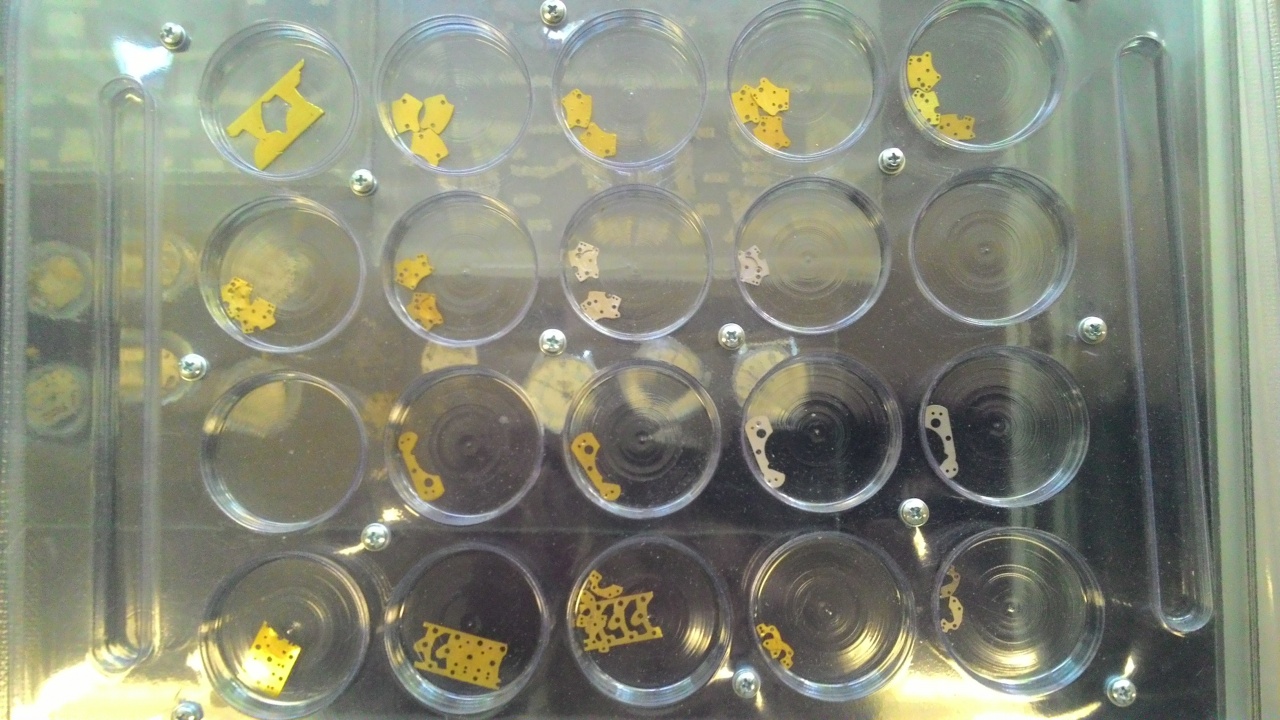

Вот ещё.

Обычная вырубка из полосы штампом, затем мехобработка на фрезере. Обычнейший техпроцесс.

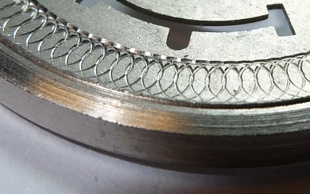

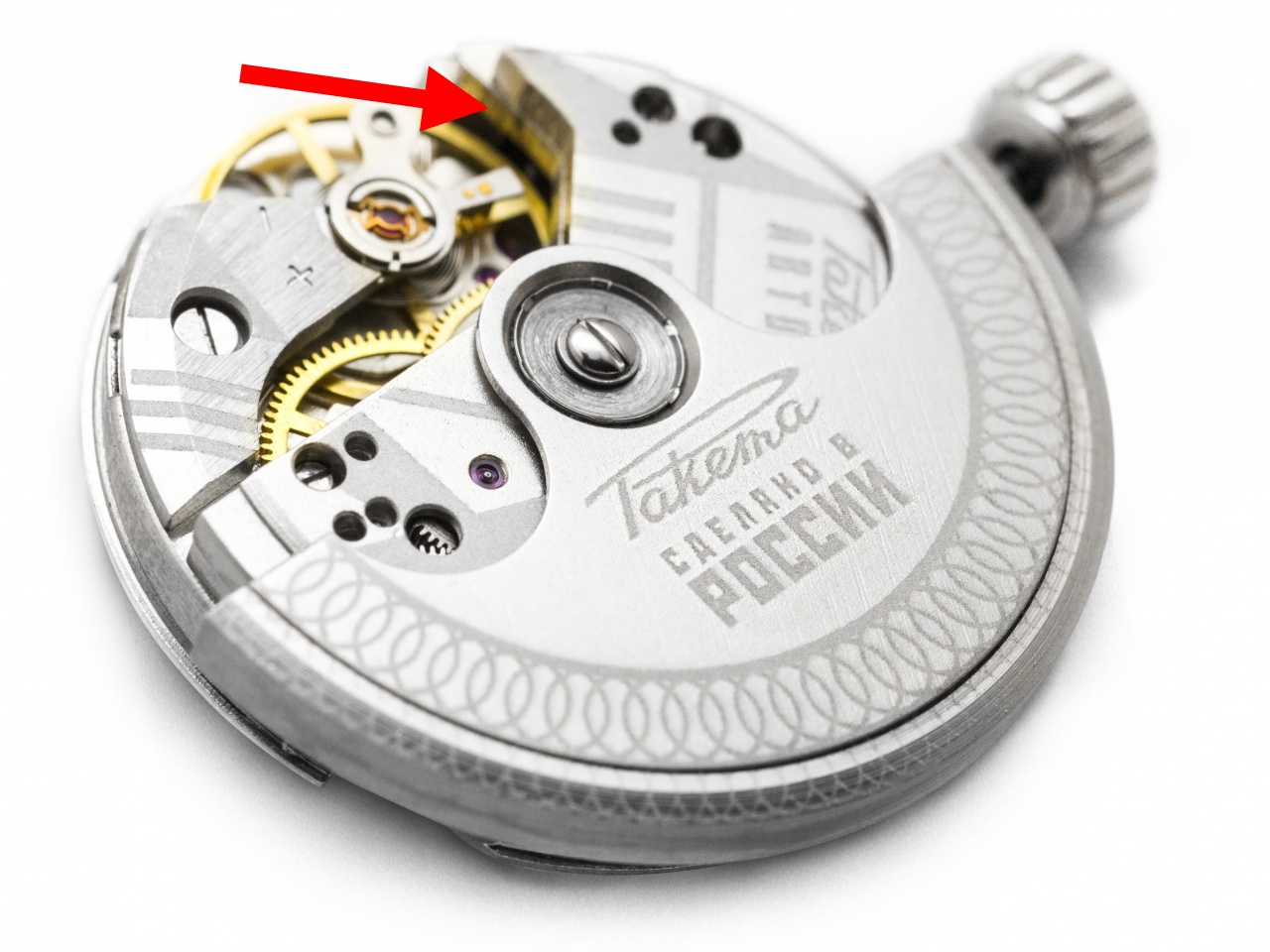

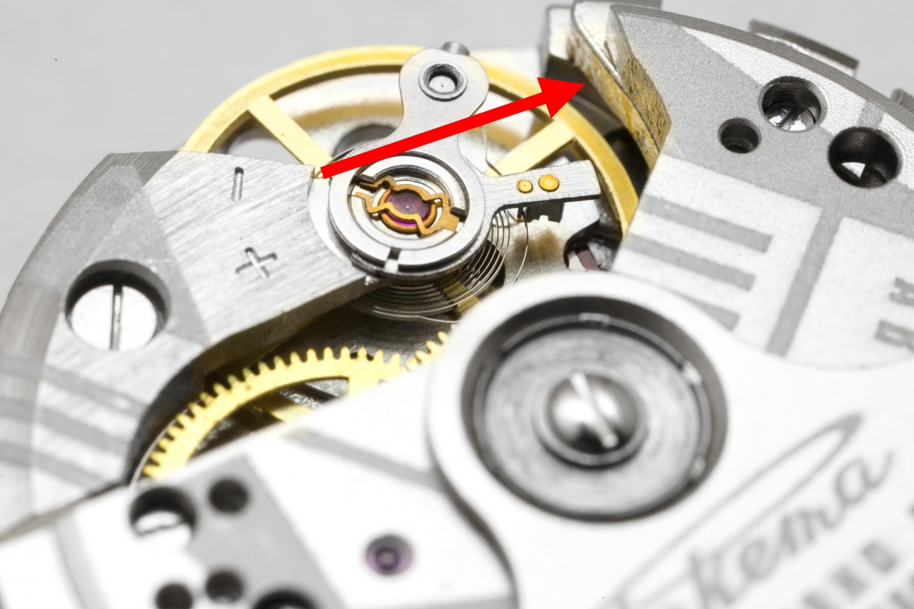

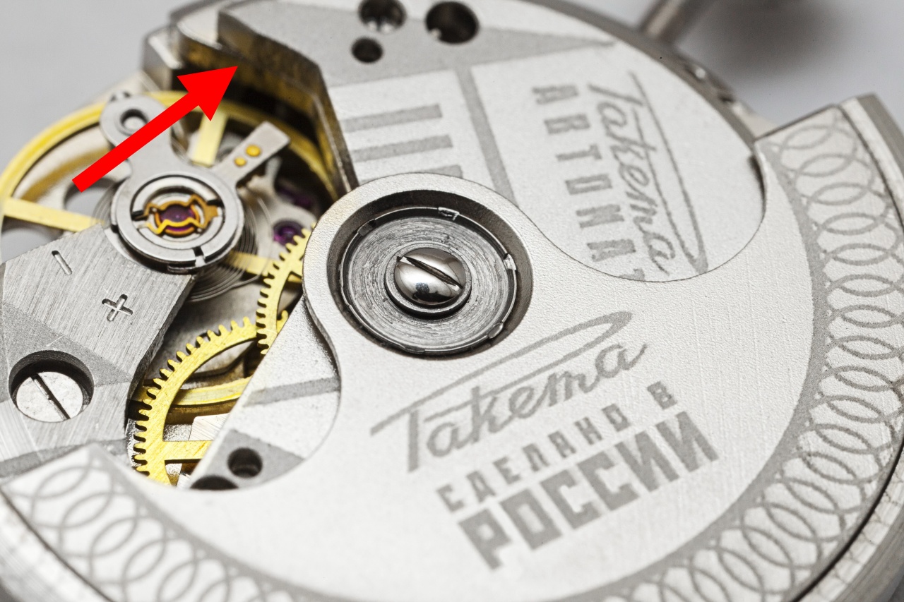

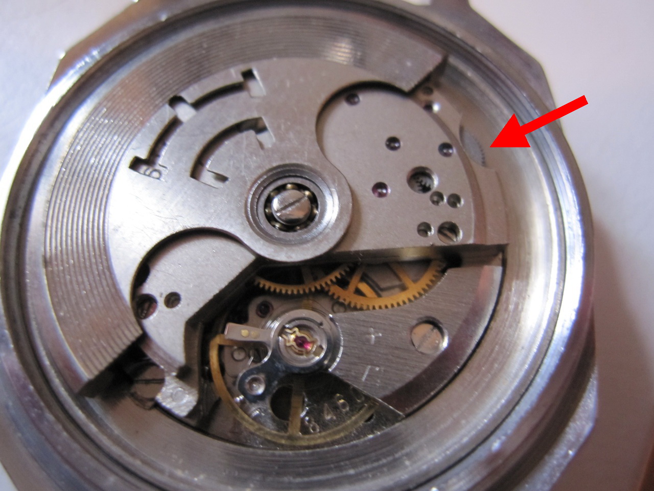

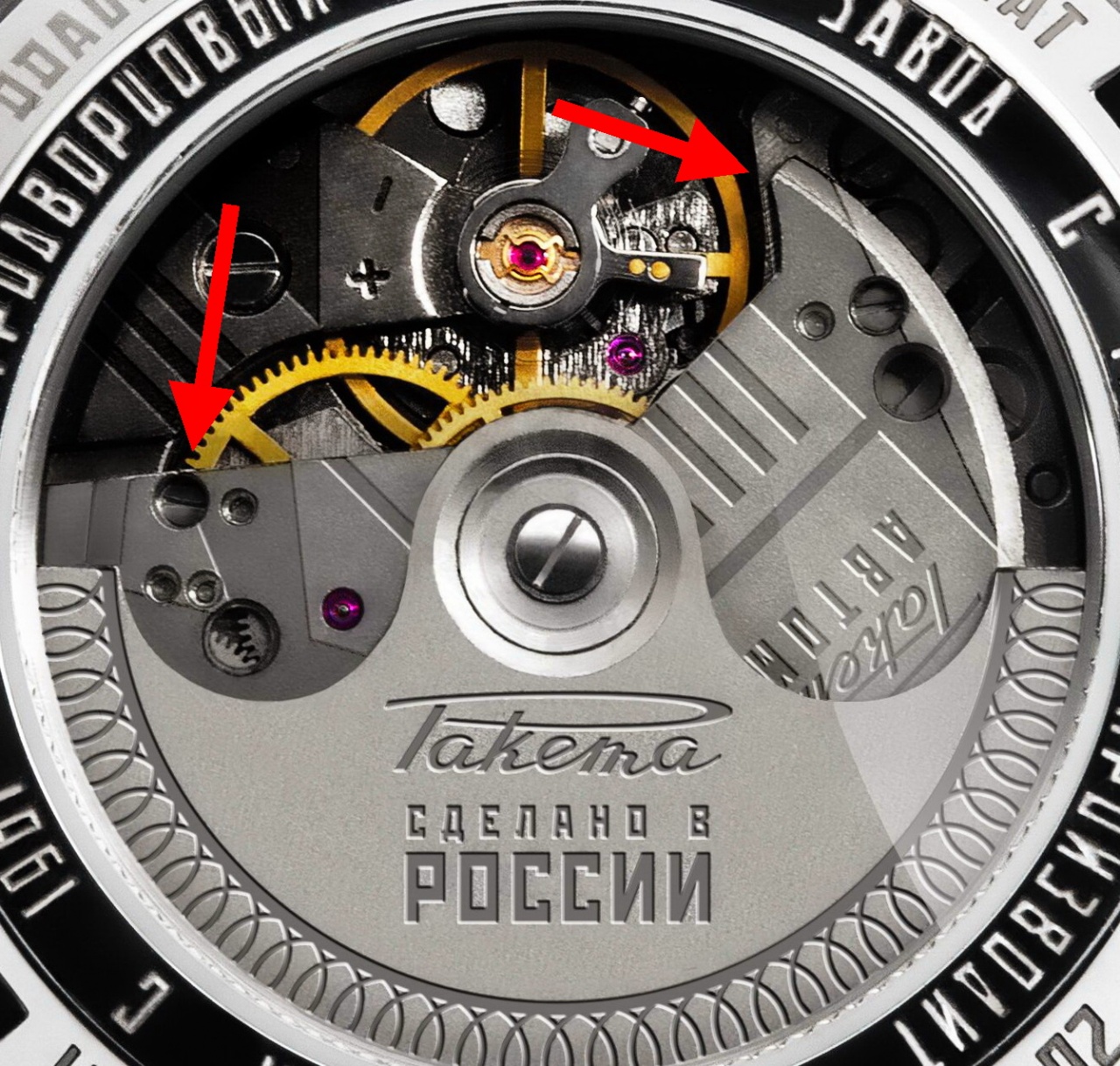

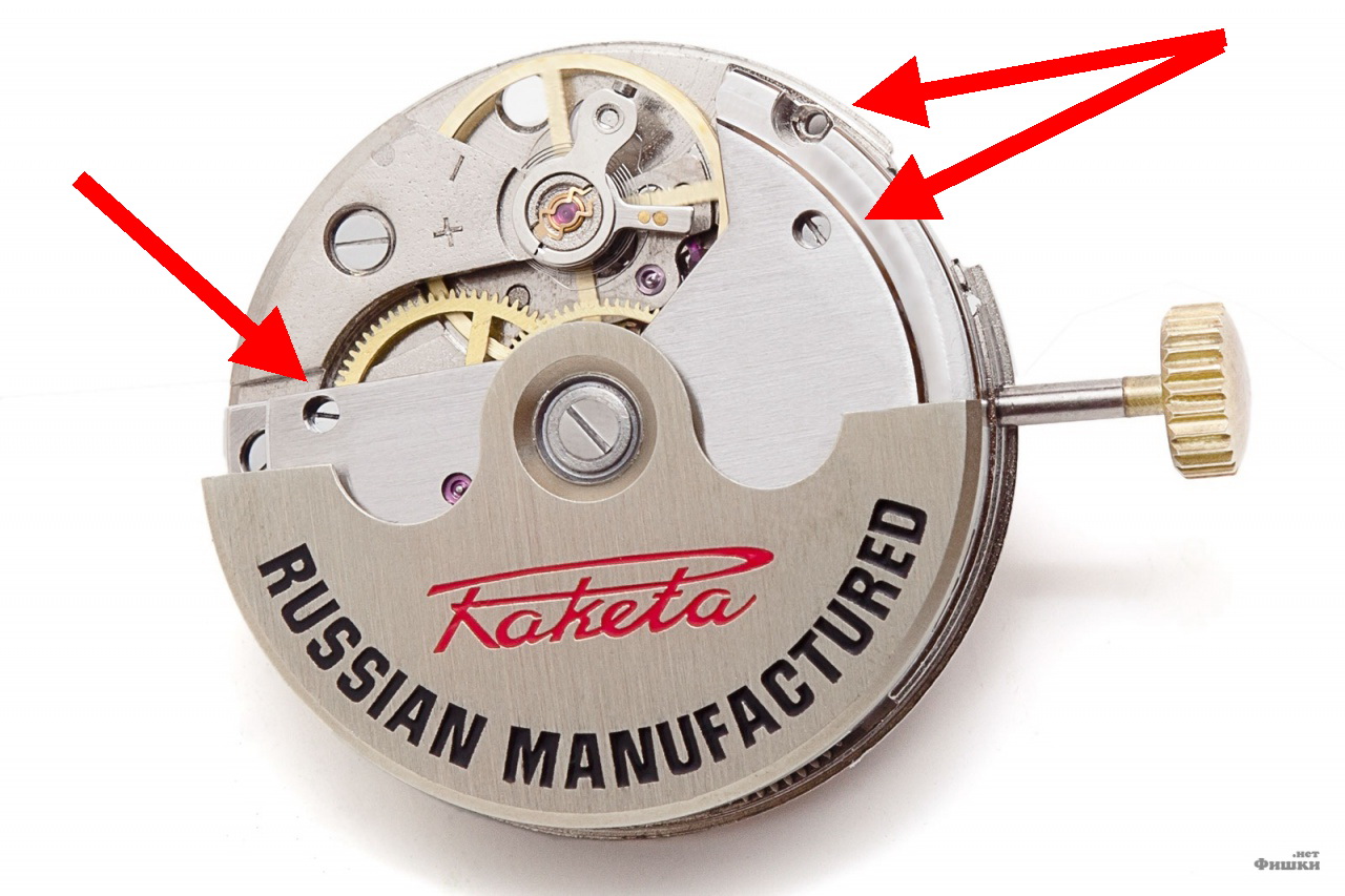

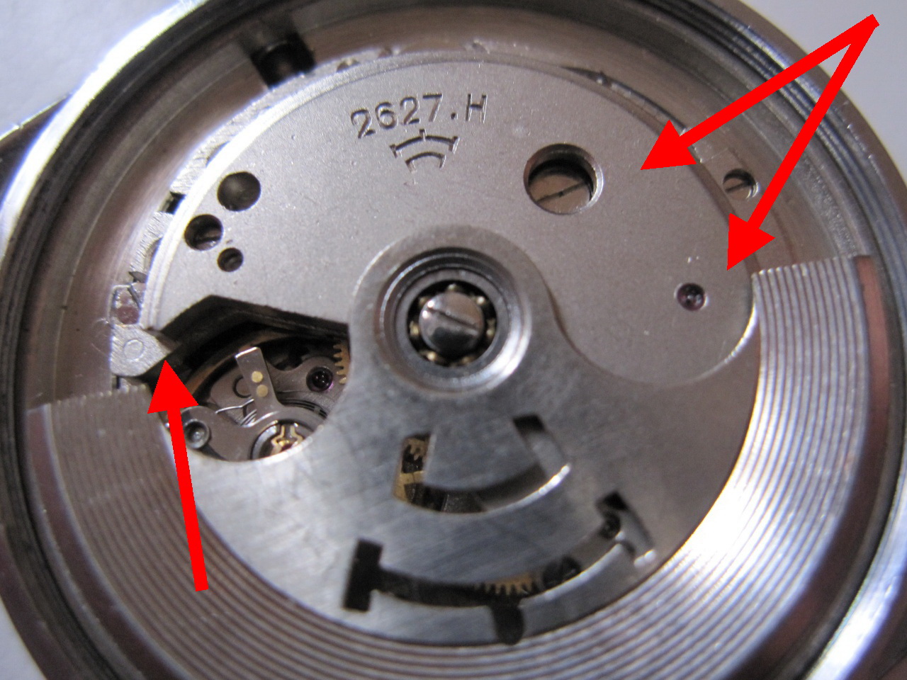

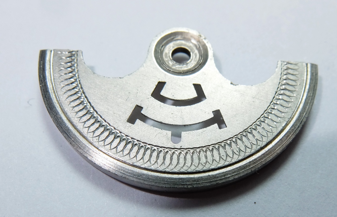

Никто в этом и не сомневается... Все процессы отработаны годами... А что можете сказать по гальваническим работам? Я слышал что сейчас "Ракета" не делает гальванику..
Сообщение от James Посмотреть сообщение
Вот ещё.
А скажите, почему на всех фотографиях разные мосты? Я не слышал что Ракета практикует изготовление разных мостов автоподзавода. Какой сейчас вариант моста делают на заводе? И почему "Ракета" отказалась от Советского варианта узла автоподзавода?
На фото№5-6 и 8 Советский вариант автоподзавода.

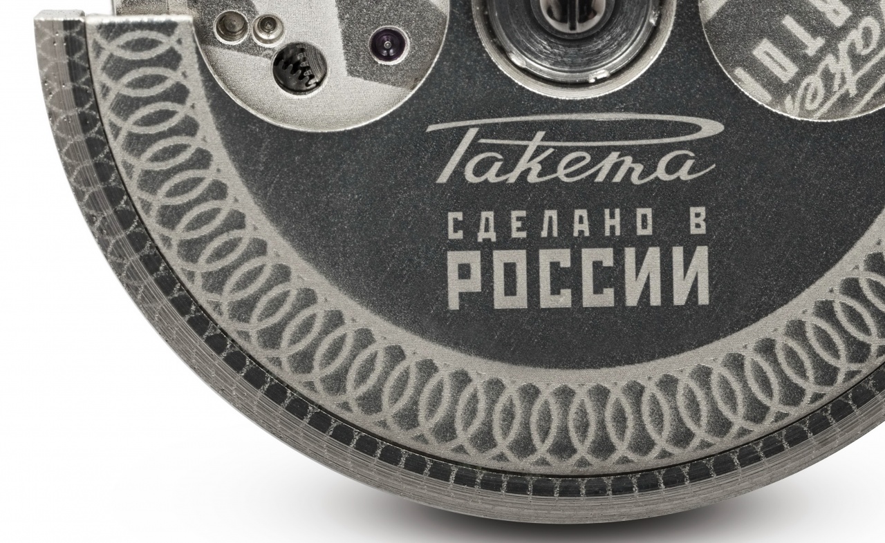

Также хотелось получить ответ на вопрос который задавал раньше.. Почему завод "Ракета" имеет станок для нанесение узоров на роторе автоподзавода всё же наносит узор некачественным лазером, что существенно дороже чем сделать это резцом на имеющим станке Как же соблюдение традиций завода в производстве, о чём так говорил Андрей Бабанин... Фото№9-11
И последний вопрос.. Расскажите, что за чудо механизм на Фото №7? Почему он так сильно отличается от остальных механизмов?

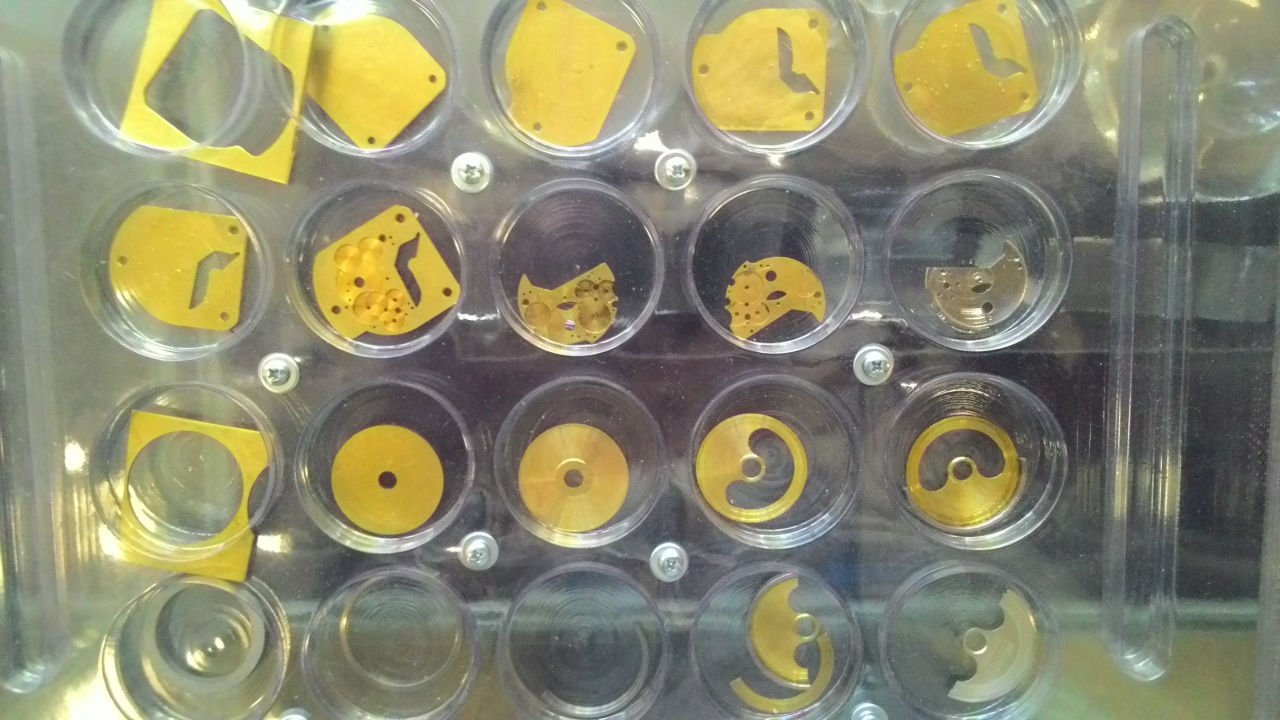

  #278
Старый 13.07.2016, 00:54
0ldFello 0ldFello вне форума
Регистрация: 09.04.2016
Адрес: Leningrad
Сообщений: 661
Сказал(а) спасибо: 589
Поблагодарили 1,062 раз(а) в 378 сообщениях
Вот ещё.
Красиво и наглядно скомпоновано! Весь процесс как на ладони!
Это еще от времен СССР сохранилось? Здорово что образцы уберегли!
Сообщение от korovin Посмотреть сообщение
Так это образцы полагаю еще со времен СССР! Очень удобно как наглядное пособие на экскурсиях и для обучения! Ну еще может как эталоны для сравнения. Тогда так делали.

Я с этими стрелочками совсем запутался. Мысль не ясна, поэтому ответить нечего. Задайте вопрос иначе.
Представитель Ракеты говорил, что они изменили конструктив автоподзавода, он должен отличаться от советского аналога.
Гальванику не делает ибо это вредное производство . Петергоф находиться в природоохранной зоне и подобные производства запрещены.
Если вас интересует какой мост сейчас делают напишите Девиду Хендриксону . Он контактный человек и думаю объяснит почему произвёл изменения в узле АП.
Вас не смущает отчего у советских Ракет 2627 и 2627н разного размера камни на мосту АП, и почему разная календарная система? И что за путаница то стойка то шарикоподшипник да и те имеют разные посадочные диаметры? Автомат всего-то был на конвейере лет 5-6 и такая
неустойчивость ...
Почему не делают узор резцом на секторе АП. Моё мнение, потому что тогда весь рисунок на мостах надо будет тоже резцом делать. По-моему проще всё лазером. Нет?
Чудо механизм - это первое изображение возобновлённого калибра что показали на сайте. Может это не совсем ходящий макет. Не знаю. Спросите и Хендриксона.
