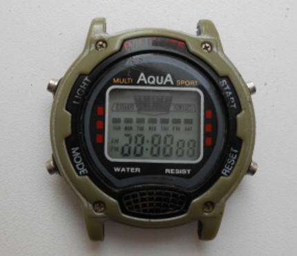

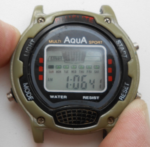

Добрыи день. Ребят подскажите. принесли эл. часы на запчасти друг увидел и хочет что бы я сделал и отдал ему но в эл. часах я не разбираюсь. понятно что эти часы не представляют не какова интереса. но хочется разобраться причина в чем (на 1 фото индексация вот такая какие то иэроглифы но стоит нажать на кнопку подсветка фото 2 часы идут нормально и на жки хорошее показание времени и все функции работают. но как подсветка погаснет так снова не чего не понятно). батареика стоит новая. Спасибо

Скорее всего там на платке гдето сопля короткое делает.
Или кнопки не отходят и находятса в положении - нажато.

нет кнопки не нажаты. даже если механизм не в корпусе все равно такая фигня.

Батарейка не на то напряжение стоит. Например вместо LR1130 поставили CR1225. Также возможно повреждение микросхемы.

Да, как будь-то повышенное напряжение питания. При включенной подсветке напряжение проседает и индикация приходит в норму. Какая батарея стоит?
