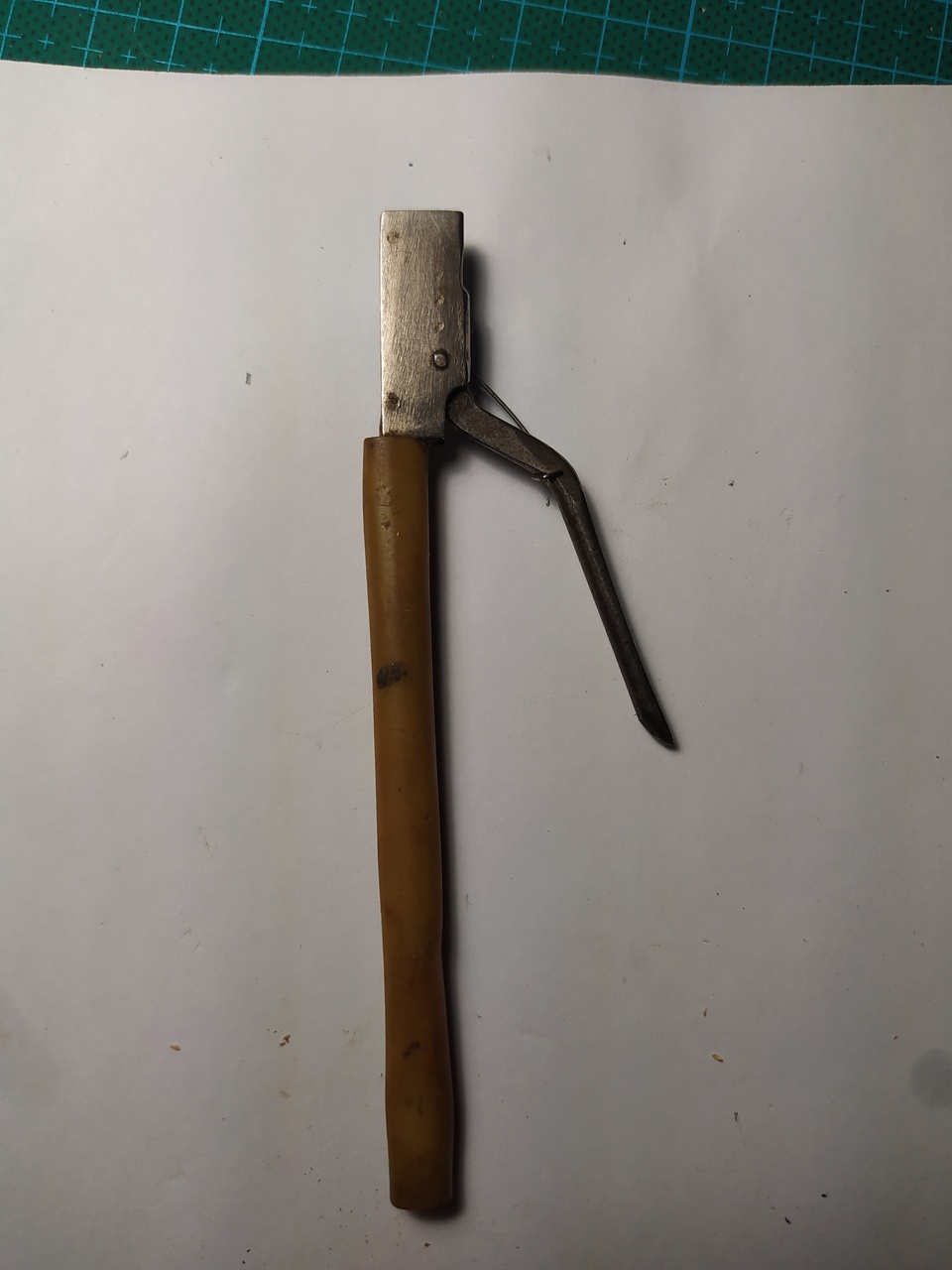

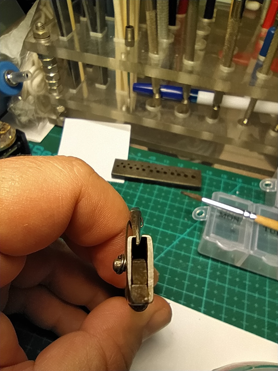

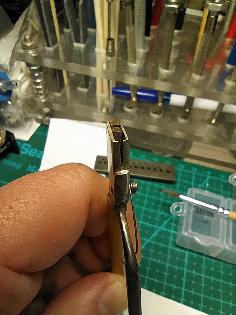

Здравствуйте, уважаемые форумчане. Подскажите пожалуйста, что это за инструмент?

Тоже интересно, на первом фото похож на самоделку
