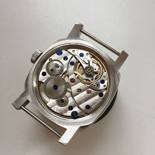

Seagull st36

А чего удивляться, "прародитель" вроде как один, вот только название забыл, ща эксперты подскажут, надеюсь со ссылками.
Во, нашёл http://forum.watch.ru/showthread.php?t=460511

За 5 тыс.р. можно часы купить на нем, даже дешевле чем по частям собирать. И ходить будут, китайцы стараются. Однако частота 21 600 против 18 000 делает свое дело. Такой харизмы хода, как у Молнии, нет ни у Юнитаса (который по-своему тоже харизматичен), ни тем более у этого клона 6497-2, похожего по форме мостов на панераевский OP-X. Юнитас и иже с ними можно спутать с другими часами. Молнию-никогда, за присущий механизму "звон поленьев" , так я это называю.

Наоборот, разные прародители )
Это как раз по ссылке и рассказано, в части 5, и было обсуждено "в красках" в самой теме. У ST36 прототип Unitas 6497, корни которого ведут к Unitas 83 ок 1920 года. А у 3603 - дед К-36, прототипом которого был Cortebert 620, родословная которого ведёт к Cortebert 488 ок 1920 г, может чуть раньше, к 1916-18 гг. Но похожи они существенно, более чем два любых других калибра того же размера. Но в той же степени, в какой их предки 1920 г были похожи.
Высказывалось, как предположение и как утверждение, что Unitas 285/497 (позднее - 6497) произошёл от Cortebert 616/620. Доказано это не было. Одна из очевидных проблем такой точки зрения - это наличие у механизмов 285/497/6497 собственных предков Unitas.
Я думаю, что эта точка зрения возникла на фоне неосвещённости истории Unitas 6497. Я видел также, что она была популярна именно в среде любителей Panerai. Возможно, хотелось видеть в Unitas 6497 (который стали ставить в возрождённые часы Panerai) "легитимного" наследника Cortebert / Rolex 618 (который ставили в оригинальные исторические часы Panerai). Способствовали этому похожесть калибров и наблюдение коллекционеров, что Unitas 6497 как бы "всплыл" в 1960-х, став широко представленным в разных часах. Это как раз было связано уже с другой историей, - он и правда стал наследником Cortebert 616/620 в 1960-х, но не техническим, а рыночным, заняв место калибров Cortebert, которые к 1962 году прекратили производить. Это же самое произошло и с другими калибрами Unitas и Cortebert. Подробнее - там же. Эта же ссылка - у меня в подписи.
Так что Молния 3603 является единственным современным техническим наследником семейств механизмов Cortebert 488 - 624, включая и панераевские Cortebert / Rolex 618.
