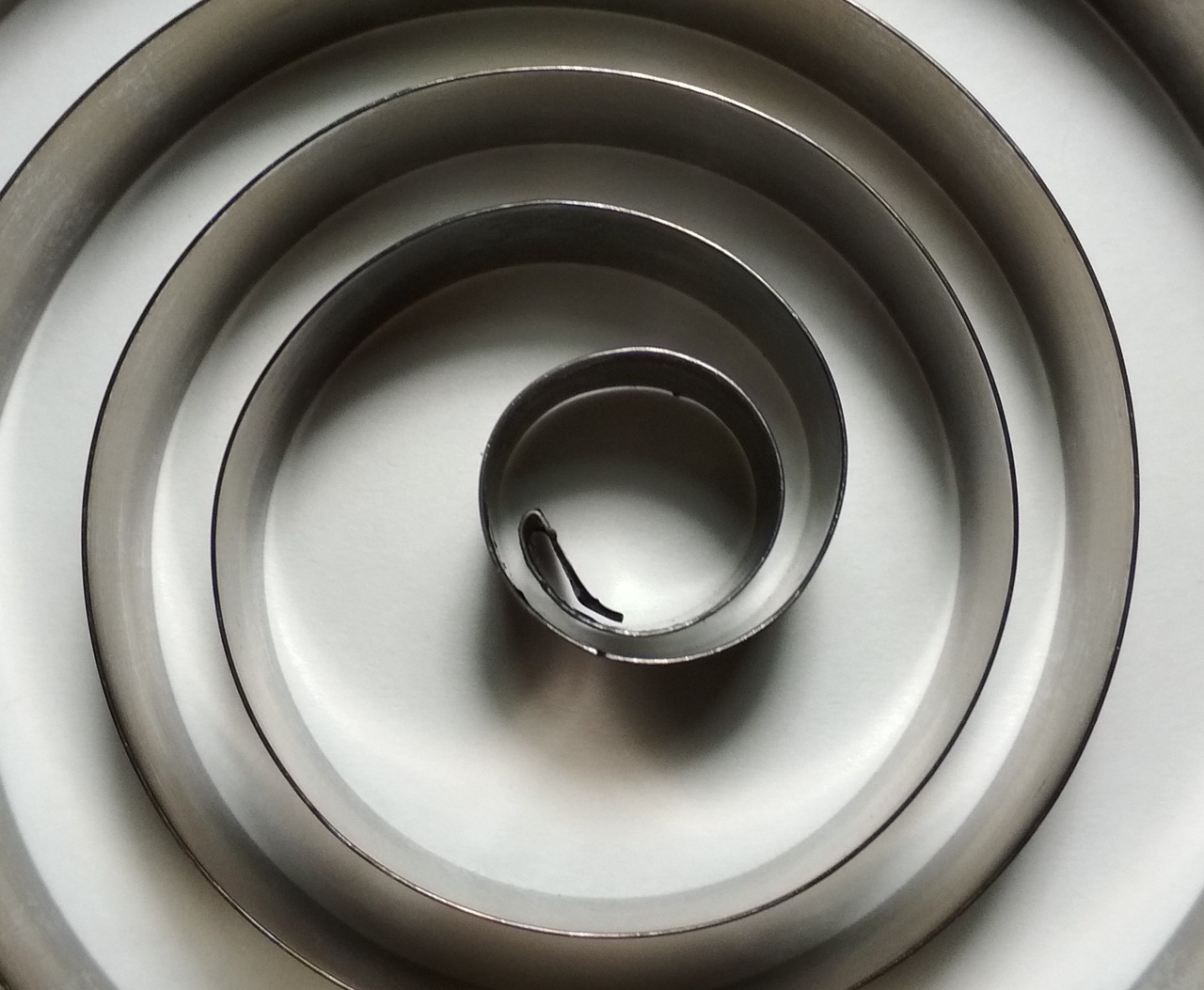

Недавно мне отдали в ремонт настольную Весну 86155 без боя; причина- ключ свободно проворачивается, но часы не ходят. Сразу же подумал, что лопнула пружина, но при разборе оказалось всего лишь соскочил внутренний виток с замка. Только вот в чем вопрос, крючок оси, видимо, держался просто за край пружины, так как зацеп внутреннего конца пружины оказался сложен пополам? Не приходилось ли вам сталкиваться с такой ситуацией и что можете порекомендовать сделать в моем случае? Выправка конца пружины не чревата ли ее поломкой?

Ну вот, стоило мне попробовать чуть-чуть отогнуть загнутый кончик обратно, как он благополучно отвалился. Придется теперь формировать новое отверстие и внутренний завиток.
