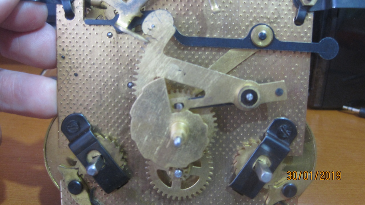

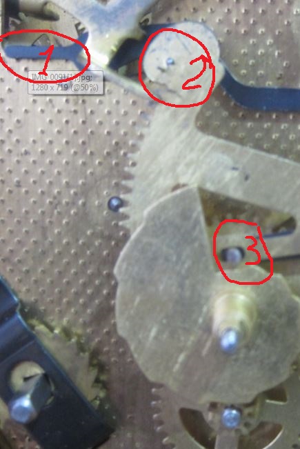

Сообщение от nevenbekriev Посмотреть сообщение
Ну, я из глупцов, попробую объяснить...
Если бой в остальном вемени работает правильно, тогда просто часовое колесо с улиткой зацеплено неправильно. Постарайтесь зацепить его так, что щифт гребенки упадал на нем в середине ступени, точно где показал красной стрелкой.
Не удается зацепить колесо с улиткой точно так? Тогда нужно зацепить вексельного колеса (с зеленой стрелкой) немножко по другому, и опять попробовать...
Отчитываюсь о проделанной работе. Поставил улитку и гребёнку как Вы сказали. Буду теперь ждать результата.
Вот так получилось. Прошу прощения за неудачное фото.

Сообщение от uen42 Посмотреть сообщение
так получилось
1. Флажок рычага репетира находится в своём нижнем положении, а в момент проверки пункта 3, он должен быть в своём верхнем положении.
2. Кулачок находится в промежуточном положении, а должен находиться в положении, когда его штифт высвободился из гребёнки.
3. Под пальцем 3 гребёнки сейчас часовое колесо с улиткой, а под часовым колесом минутный триб с двумя язычками. Латунный лепесток рычага репетира, в момент проверки правильности установки всех деталей репетира, ОБЯЗАН находиться на вершине большего язычка минутного триба. Но на вашем фото он там не находится.
Проверка преждевременна.
Пы.Сы.
У вас в часах не работает бой. После полной разборки и чистки механизма, после смазки механизма правильным маслом, бой заработает. А следом за боем заработает и ход часов. Всё.

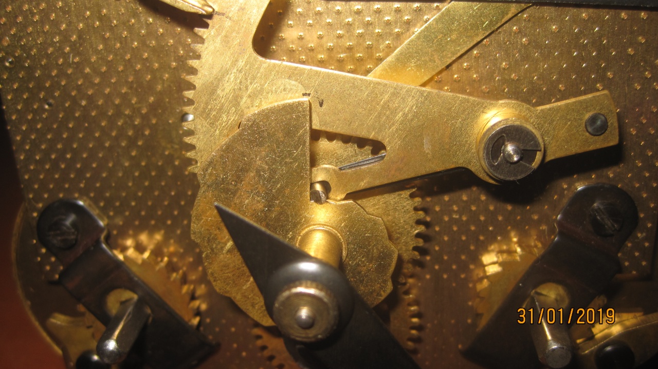

  #269
Старый 31.01.2019, 02:49
uen42 uen42 вне форума
Регистрация: 14.02.2018
Адрес: Трудармейский
Сообщений: 32
Сказал(а) спасибо: 5
Чуда не произошло, картина прежняя. Несмотря на то что улитку я сдвинул как советовали, штифт гребёнки снова не посередине площадки. Так должно быть? После работы буду пробовать установить все шестерёнки повторно, с учётом предыдущих замечаний. В связи с эти вопрос. Может нужно установить стрелки в какое то специальное положение и потом уже устанавливать детали?
Клиент умнеет на глазах.
Сообщение от OddyRash Посмотреть сообщение
Уильям Блейк
