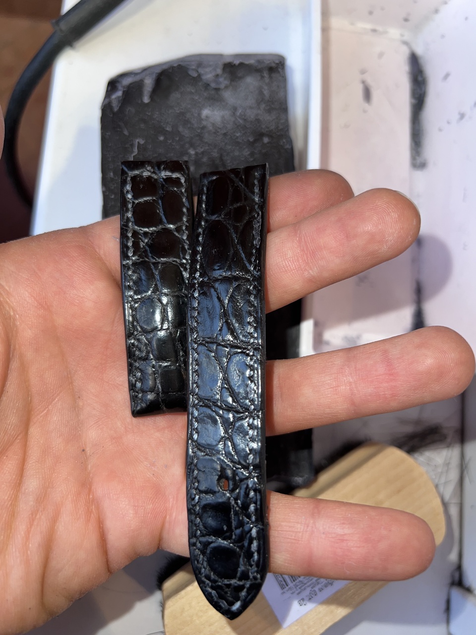

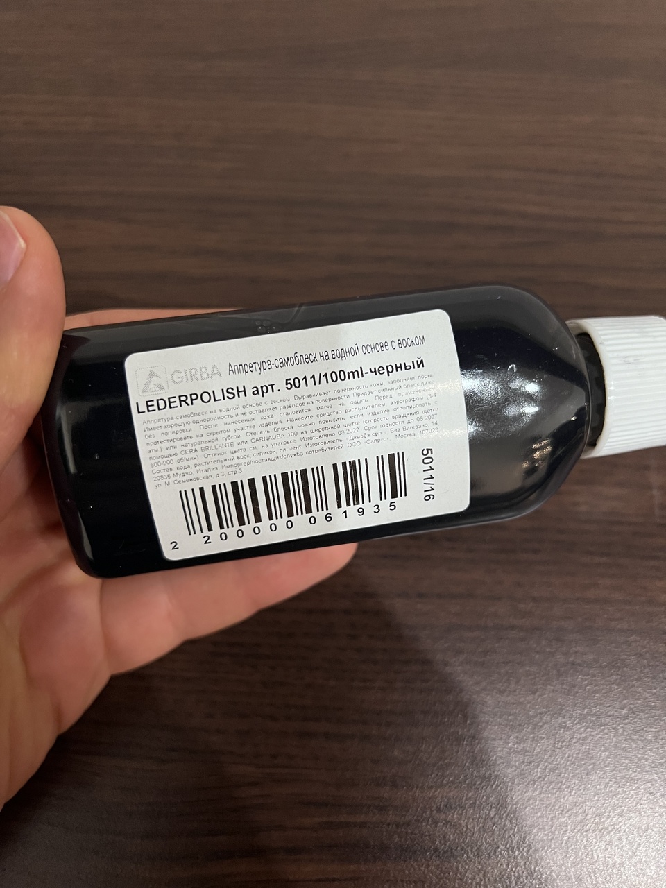

Бесцветный воск от saphir на основе карнаубского пробовал хлопковой тканью не отполировалась кожа. А вот после одного слоя аппертуры блестит как новая, но наверное лучше было бы купить с матовым блеском, не знаю правда есть ли такая.

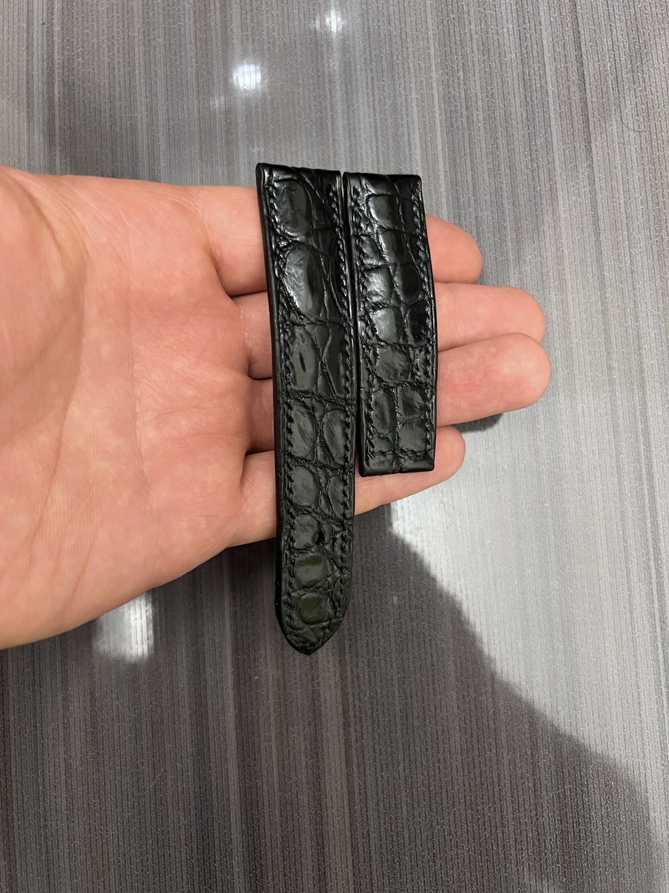

Заказал карнаубский воск, подскажите как его нанести чтобы не повредить нить.

Карнауба наносится исключительно на оборотах. Если что-то мелкое, типа ремешка, нужно использовать ювелирную полировальную насадку состоящую их хлопковых кругляшков. на оборотах от 5000 тысяч. Я на 20000 полирую. Войлок не подходит.

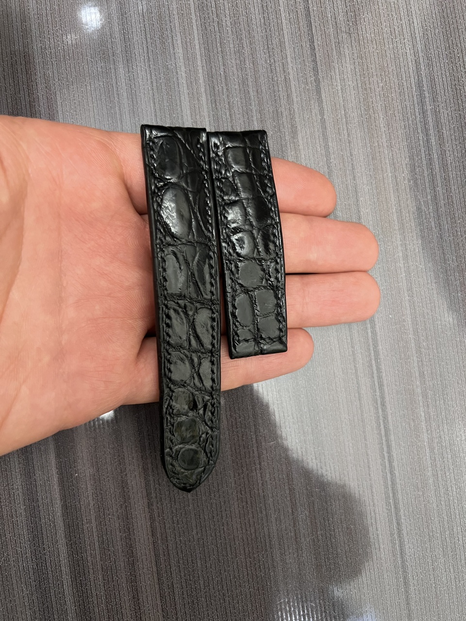

Не идеально конечно, но лучше чем было. Еще хочу перешить нить на черную, была синяя
