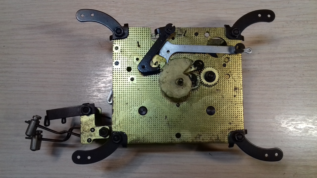

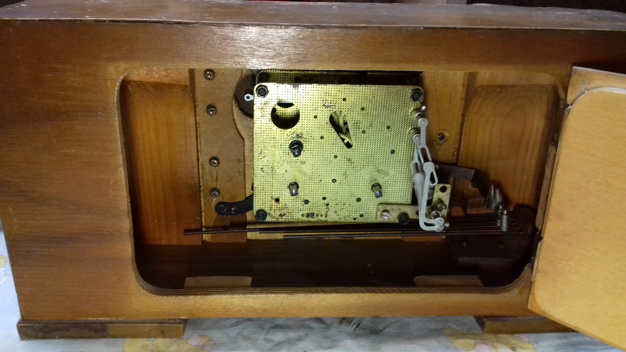

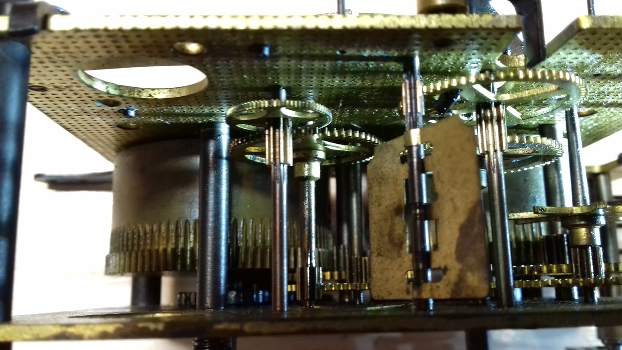

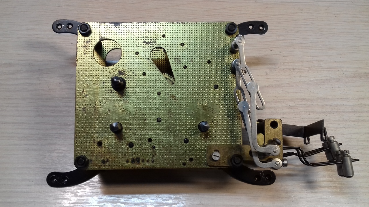

Здравствуйте уважаемые форумчане!
Восстанавливаю ностольную Весну с боем. Какой здесь должен стоять приставной ход, если можно фото и на каких часах стоял аналогичный?

Сообщение от I gor Посмотреть сообщение
Ну , капитан-очевидность , ответил бы - на другои Весне !
  #256
Старый 04.11.2021, 09:06
Аватар для Vasiliy K
Vasiliy K Vasiliy K вне форума
Регистрация: 03.10.2014
Адрес: Новоузенск, Саратовская область,
Сообщений: 3,748
Сказал(а) спасибо: 11,867
Поблагодарили 2,500 раз(а) в 1,493 сообщениях
У владимирских часов ПХ оригинальный. Зато взаимозаменяемый у всех часов этой марки.
Этот пользователь сказал Спасибо! Vasiliy K за это сообщение:
I gor (04.11.2021)

Сообщение от Vasiliy K Посмотреть сообщение
Фото ПХ какой должен стоять есть?
Здесь вам не тут. Потрудитесь ознакомиться с темой, в которую пишете.
Две странички назад, в 237 сообщении есть фото.
Уильям Блейк
Эти 2 пользователей сказали Спасибо! OddyRash за это сообщение:
I gor (05.11.2021), Vasiliy K (06.12.2021)
  #259
Старый 05.11.2021, 09:05
I gor I gor вне форума
Регистрация: 13.11.2016
Адрес: Таганрог Россия
Сообщений: 724
Сказал(а) спасибо: 302
Поблагодарили 690 раз(а) в 249 сообщениях
Сообщение от OddyRash Посмотреть сообщение
Добрый день!
Важно было понять какой ПХ, из всего разнообразия, стоит именно на этой моделе часов, чтобы не купить не тот.
Где то попадалось сообщение ( не могу найти, возможно ошибаюсь), что ПХ который стоит между платинами отличается креплением или еще чем то от того, что стоит на задней платине.
В любом случае спасибо всем за помощь.
С уважением Игорь.
