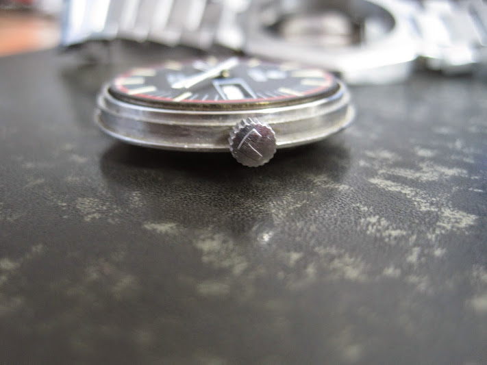

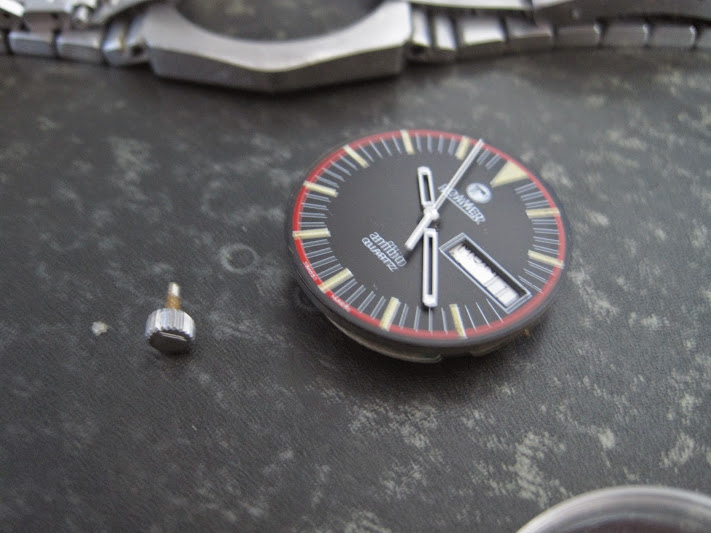

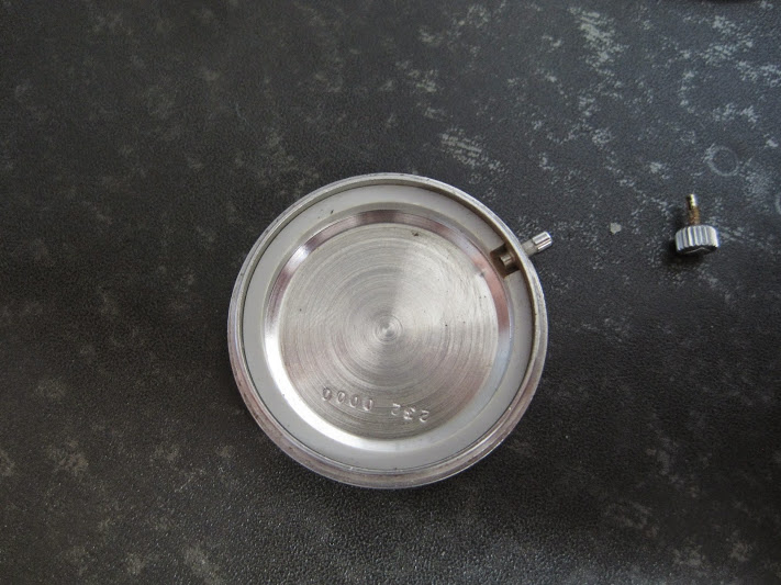

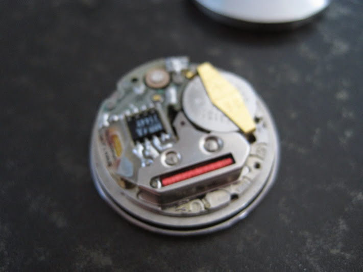

кстати об Анфибио микрокварц. когда-нибудь мне нужно будет менять батарейку, думаю, это сомнению не подлежит. а конструкция - механизм в капсуле, помещенный в корпус, по сути являющийся рамкой. то есть достать механизм мне мешает незнание того, как снять переводной вал. вот эти фото не мои (я таки нашел еще такие часы) их автор ответил как-то не по существу.
вообще, это возможно сделать самому - или уже лучше пойти в мастерскую?

я думаю по любому в мастерскую... хорошую мастерскую...)

вот ссылки в помощь:
http://thewatchspotblog.com/?tag=roamer
http://goldsmithwatchworks.com/NOV-2...VERS-WATCH.htm
если нет зажима/захвата на стекло специального, то лучше, взявшись за ушки, сжать стекло с боков (не нажимайте на середину стекла!!) - механизм во внутреннем корпусе вместе со стеклом должен "выпасть" вниз сам. Альтернативно, найдите щель для ножа между задней крышкой и корпусом - и аккуратно поддевайте, пока не получите тот же результат.
вот только с головкой я не разобрался - но, видимо, в положении перевода стрелок (или при еще дальнейшем вытаскивании (если оно есть - грубую силу не применяйте!!)) - она должна выпасть сама - у старых часов нет жесткой защелки оси как у современных.
удачи.

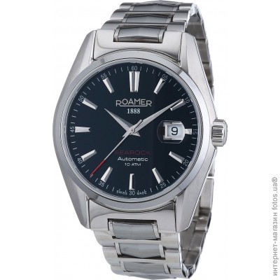

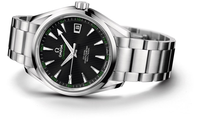

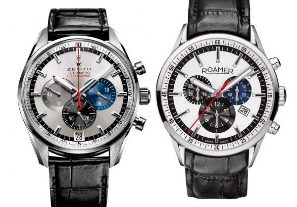

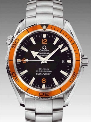

У компании Роамер есть собственное лицо и ряд знаковых исторических моделей, при этом, компания активно скатывается в область подражательства - это не есть хорошо.
Название: Zenith vs Roamer.jpg
Последний раз редактировалось Аккаунт удален; 16.10.2015 в 23:26.

Сообщение от ARTEM KUZMIN Посмотреть сообщение
Вложение 1161739
Вложение 1161740Вложение 1161741
Вложение 1161742Вложение 1161743
такие модели, как Searock - классический трехстрелочник - они идут в рамках современных тенденций, тут не подражание даже, а одно направление у всех такое, ну это мое имхо...
хомажить Его величество Субмаринер (Rockshell Mark III automatic) - это как-то... хммм... комильфо что ли ... в общем, тут может и соглашусь, но все делают это, причем ВСЕ.
а вот акцент на переосмысленное производство прежних легенд взять можно, да. но это делается кстати, у Ромера, была серия Golden days, которая так и была создана.
лично я бы хотел посмотреть на перевыпуск дайверов Stingray S и Rockshell Mark II
причем, я уточнюсь - в наследственном дизайне ))
