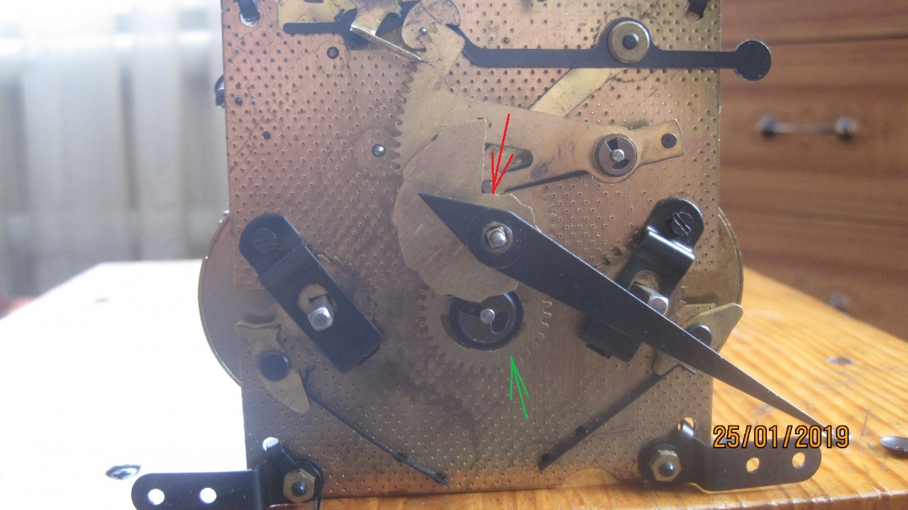

  #257
Старый 28.01.2019, 10:14
uen42 uen42 вне форума
Регистрация: 14.02.2018
Адрес: Трудармейский
Сообщений: 32
Сказал(а) спасибо: 5
Всем привет!
Прошу помощи!!!
Регулярно в одно то же время в одном и том же положении останавливаются часы Янтарь. Если рукой прокрутить стрелку на 15 минут (Преодолевая сопротивление), то произойдёт щелчёк и они пойдут не надолго. Если не трудно - помогите или ткните носом где можно почитать ( я ни где такого не нашёл). Детали все правильно стоят... Клинит вот в этом положении:
А как сюда можно видео вставить?
  #258
Старый 28.01.2019, 14:09
Аватар для OddyRash
OddyRash OddyRash вне форума
Регистрация: 03.12.2006
Адрес: Липецк
Сообщений: 5,821
Сказал(а) спасибо: 10,557
Поблагодарили 24,955 раз(а) в 5,503 сообщениях
Сообщение от uen42 Посмотреть сообщение
Только глупцу всегда всё ясно. Умный человек всегда найдёт повод ещё подумать.
Или вы, что довольно часто встречается, не завели пружину боя, или детали у вас стоят неправильно.
В таком положении минутной стрелки, гребёнка должна быть запертой в своём верхнем положении стопорным рычагом.
А стопорный рычаг должен освобождать гребёнку только в положении минутной стрелки на 25 и 55 минут по циферблату. До естественного хода событий, ваша стрелка не дошла целых пяти минут. Следовательно, в своё время не отработал бой и не поднял гребёнку в верхнее положение.
Или вы сами перепутали положение стрелки и надели её задом наперёд. При подготовке боя целых часов, репетиция начинается чуть раньше, чем репетиция боя получасов. Тогда ошибка в положении часового колеса.
Поставьте минутный триб в положение, когда лепесток рычага репетира находится на самой вершине большего зубца минутника. Снимите разрезную шайбу с вексельного колеса, выведите его из зацепления с минутным трибом, не снимая с него часового колеса. Поворачивая вексельное колесо на своей оси, добейтесь такого положения часового колеса, при котором гребёнка свободно падает до своего нижнего положения, не цепляя за срез улитки часового колеса. Снова закрепите шайбой вексельное колесо.
Вот теперь, всё будет работать правильно, ЕСЛИ БУДЕТЕ ВОВРЕМЯ ЗАВОДИТЬ БОЕВУЮ ПРУЖИНУ.
Удачи!
Уильям Блейк
  #259
Старый 28.01.2019, 16:02
Сообщений: 32
Только глупцу всегда всё ясно. - да я ведь кажется не говорил что мне всё ясно, наоборот мне ничего не ясно, поэтому я здесь. Это во первых.
Во вторых: пружина боя (но не боевая - она в автомате Калашникова стоит) заведена.
В третьих: стрелка стоит не в правильном положении, так как я надел её чтобы записать видео для демонстрации неисправности и к естественному ходу событий отношения имеет мало. В любом случае она стоит не "задом наперёд", а просто неправильно.
Ну и далее:
бой не успевает отработать, потому что часы останавливаются.
Что такое минутный триб, лепесток рычага репетира находится на самой вершине большего зубца минутника, Снимите разрезную шайбу с вексельного колеса и как это сделать?
Просьба объяснять доступно, без умных слов.
Как же всё таки загрузить видео?
  #260
Старый 28.01.2019, 20:27
nevenbekriev nevenbekriev вне форума
Регистрация: 21.03.2015
Адрес: Варна, Болгария
Сообщений: 2,688
Сказал(а) спасибо: 611
Поблагодарили 3,614 раз(а) в 1,613 сообщениях
Ну, я из глупцов, попробую объяснить...
Если бой в остальном вемени работает правильно, тогда просто часовое колесо с улиткой зацеплено неправильно. Постарайтесь зацепить его так, что щифт гребенки упадал на нем в середине ступени, точно где показал красной стрелкой.
Не удается зацепить колесо с улиткой точно так? Тогда нужно зацепить вексельного колеса (с зеленой стрелкой) немножко по другому, и опять попробовать...
