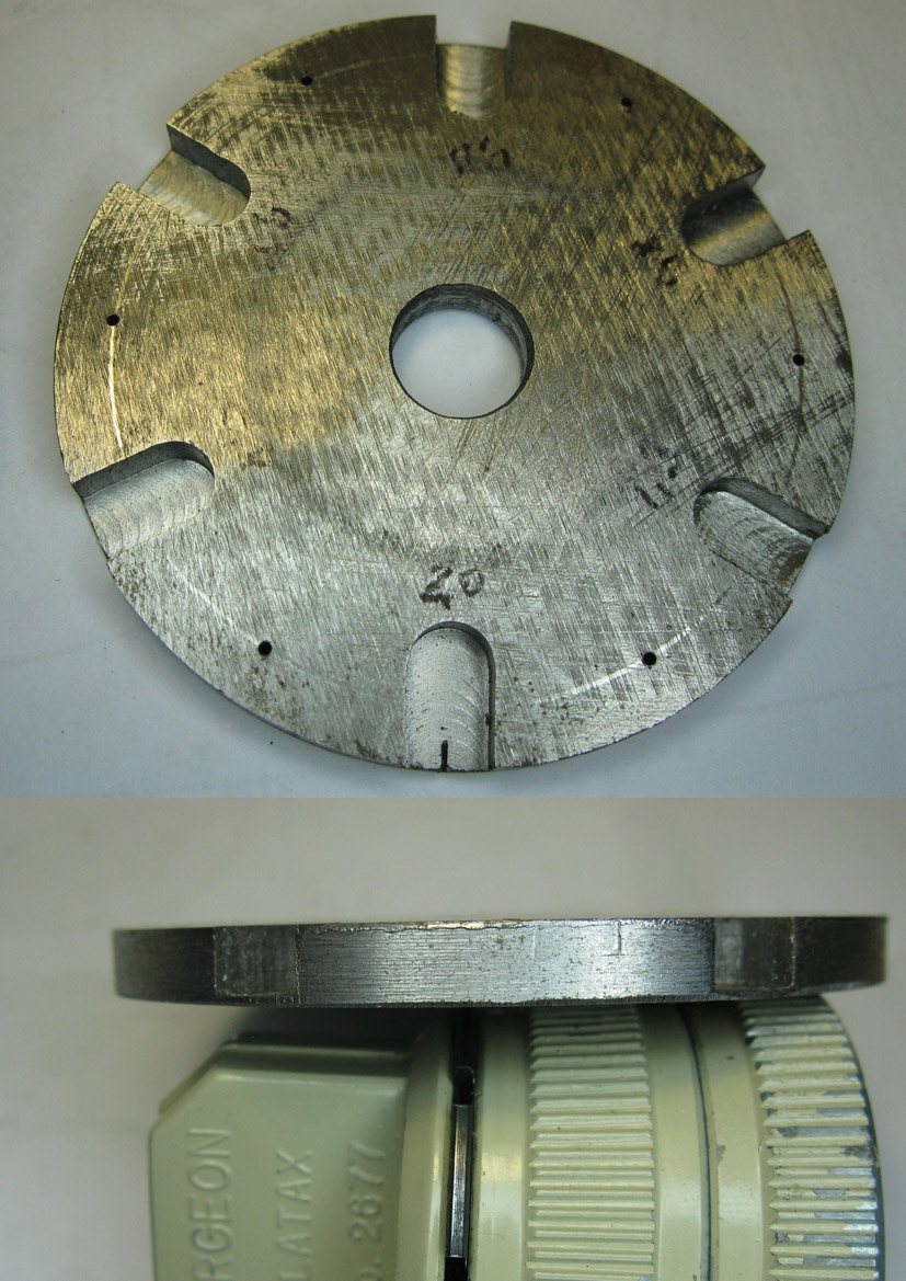

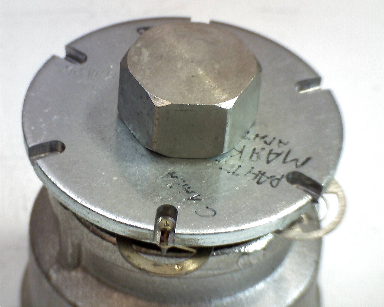

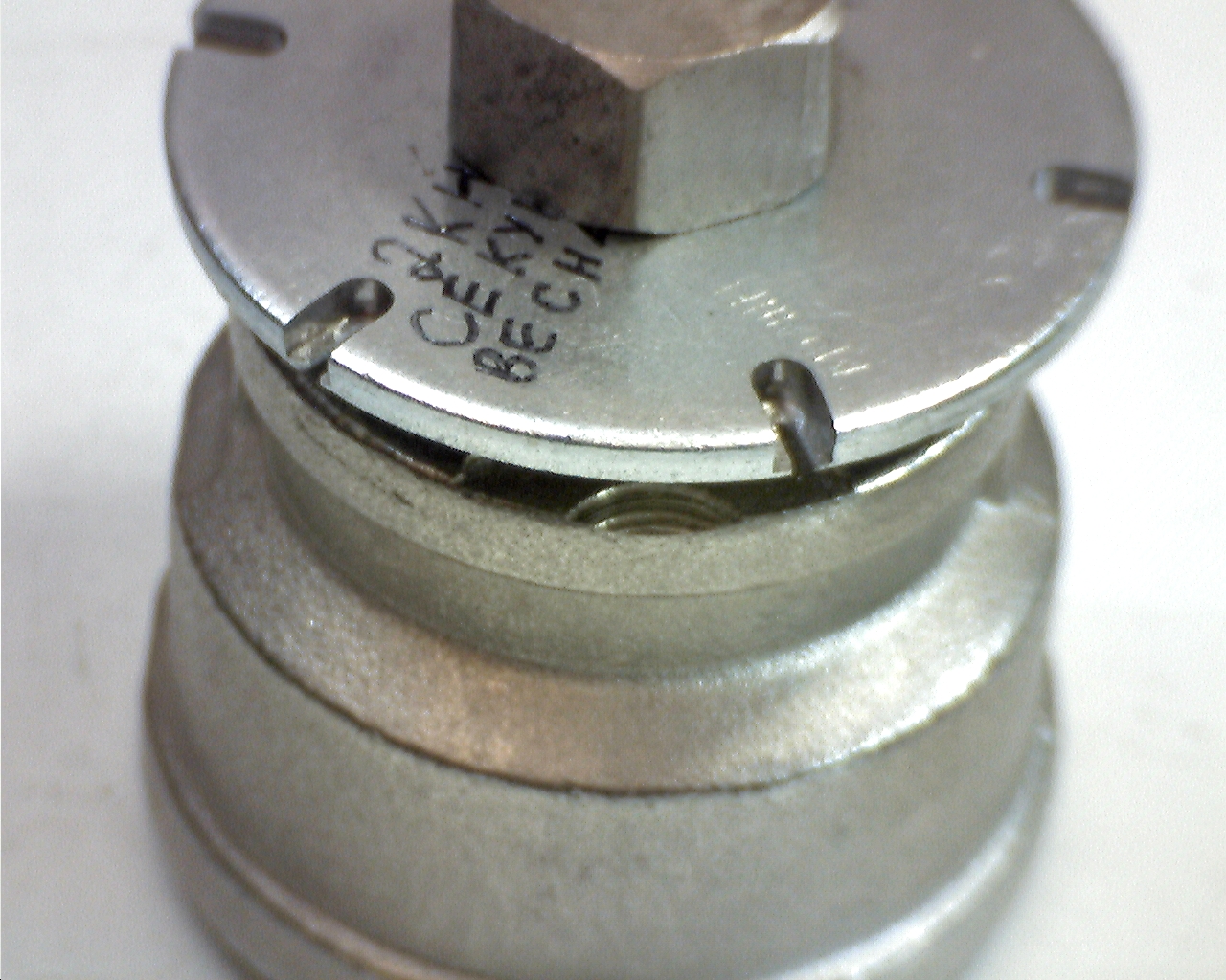

Здравствуйте, уважаемые форумчане! Чтобы тема не засохла, хочу представить на ваш суд еще одну "конструкцию выходного дня". Основа - какая-то латуняка от старого дискового номеронабирателя телефона. Пластина - любимый мною советский(!) щуп. По рекомендации старших товарищей, теперь есть возможность рвать ролики под обод. Приблуда универсальная - прекрасно рвет и с Победы, и с Молнии. Теперь можно ударить и в потансе (не ругайте за потанс - да, вот на таком дерьме работаю). Кстати, атмосферное давление в норме. ждем на выходные хорошей погоды!

а чем спаяно? обычным оловянным припоем?

Поблагодарили 1,463 раз(а) в 925 сообщениях
Да, спаяно обыкновенным ПОС, подогрев горелкой, лудил паяльником. Главное, тщательно зачистить и качественно залудить с хлоридом цинка. Не перегреть горелкой, а то отпустится сталь и станет мягкой. Сначала тоже думал, что олово не будет держать, но уже много лет пользуюсь пинцетами, спаянными оловом из щупов. Держится все отлично!

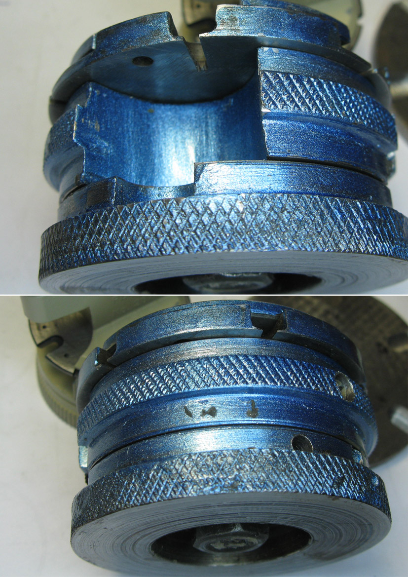

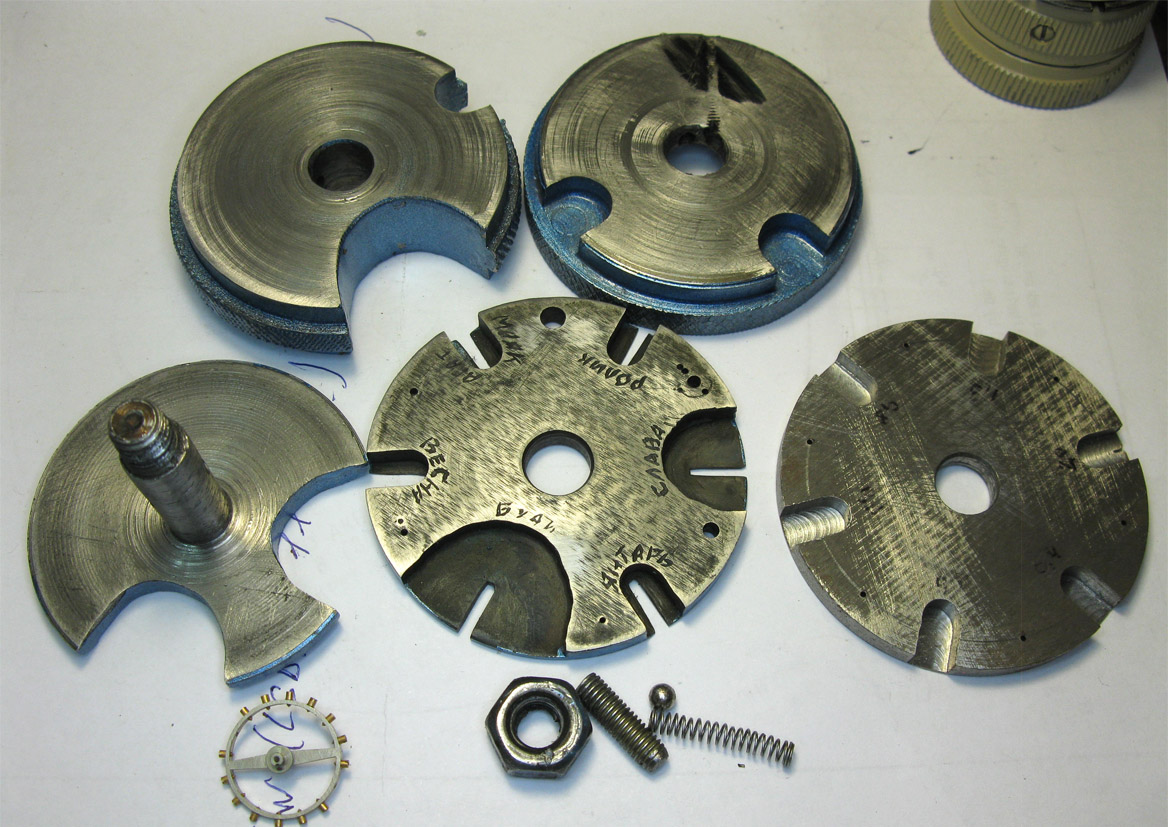

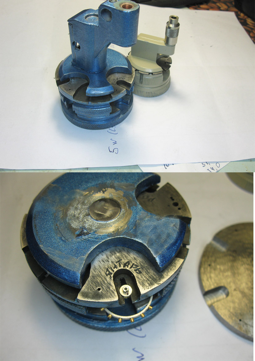

Делал я ещё одно приспособление, практически полный аналог Platax, но большего размера для крупногабаритных часов. Сегодня на фотосессии отпилил потанс, мне он только мешал. Тогда же делали и запасную вставку, но пока не потребовалась. Всё на фото.

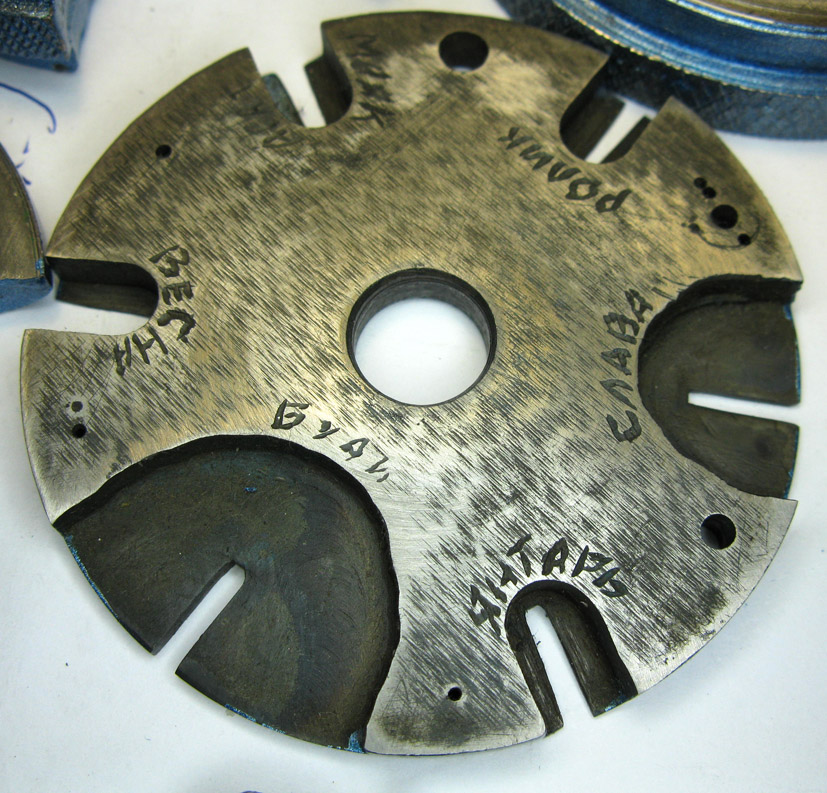

Глядя на Андрея тоже решил сделать для крупных часов, опробовал вроде работает.

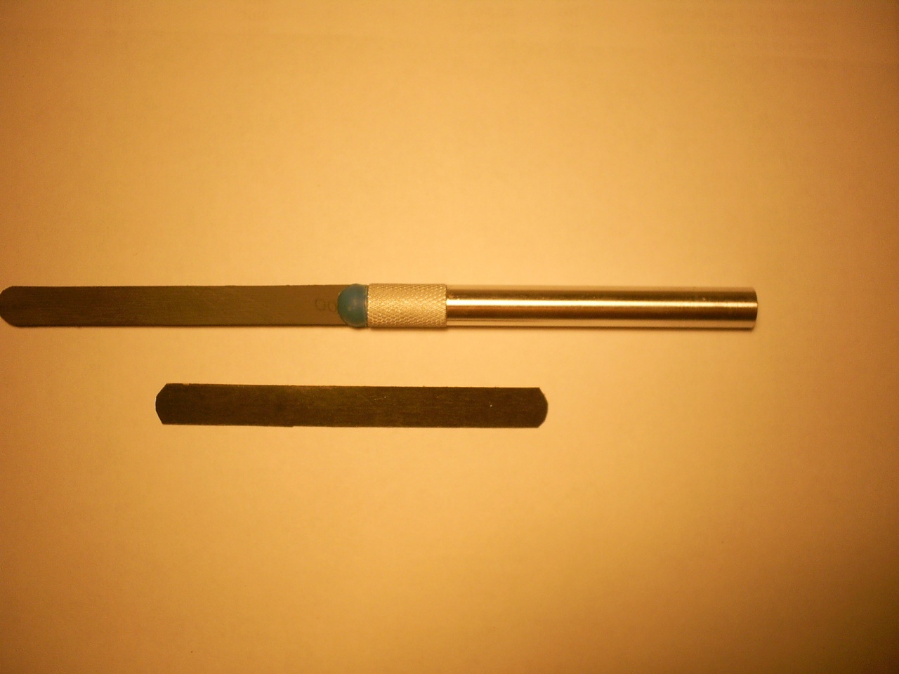

Добрый вечер, уважаемые форумчане! Хочу представить на ваш суд еще один очень небольшой практически применимый инструмент - скажем так: шлифовальник. Берется слесарный щуп или какая другая пластинка/ деревянная линейка, на него наклеивается двусторонний скотч и на него с двух сторон полоски шлифшкурки разной(одинаковой) зернистости. У меня один 2000/2500, другой 1500/1500. По желанию прекрасно стыкуется с цанговой ручкой от набора для резчика. Работать - одно удовольствие. За качество фото как всегда, не бейте!
