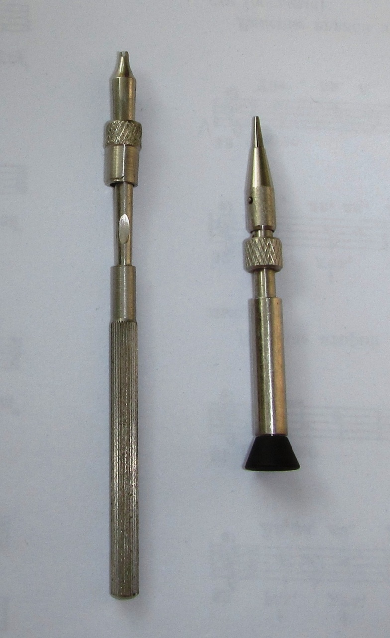

При очередном переборе своего инструментального барахла возник вопрос по двум инструментам (на фото).
Собственно, что это такое, я знаю: зажим (тисочки по Харитончуку) и прибор для снятия/установки лепестковых пружинок бушонов.
А вопрос, собственно, как ими пользоваться. В носике зажима есть прорези, для чего они, что именно ими нужно зажимать? Ну и как снимать с помощью второго инструмента пружинки? Как-то не могу сообразить, особенно что касается мелких калибров. Куда его там пихать и как? Если не затруднит, был благодарен за фото.
И еще вопрос по второму инструменту: а вообще он функционален? Пользуется ли такими штуками кто-нибудь?
Зажим для анкерной вилки (Pallet fork holder).
Используется так:
А вот по второму, было бы интересно увидеть носик инструмента, да и действительно посмотреть, кто его использует на фото.

По зажиму понятно. И с какой целью подобным образом вилку зажимать? Производить какие-то манипуляции с хвостовиком вилки?
На втором инструменте на носу три лепестка, которые разъезжаются при нажатии. И вот вот ими надо как-то, видимо, захватывать пружинку бушона и снимать. Но мне как-то этот процесс смутно представляется...

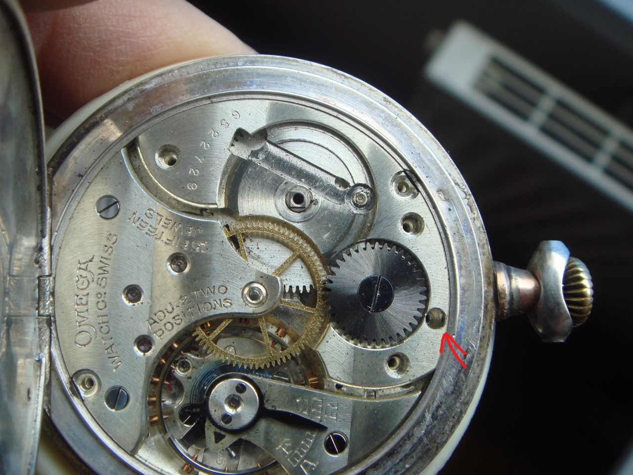

Всем здравствуйте!
Решил разобрать свои первые часы,ибо они ко мне попали в не рабочем состоянии,и тут-же сложность
Не могу снять вал завода(надеюсь правильно назвал),что-бы корпус снять,но он таки не снимается.Как смотрел во многих видео,его должен держать шуруп отмеченный красной стрелкой,но тем не менее,вал на отсутствие шурупа ни как не реагирует,прекрасно заводит и переключается на перевод стрелок.
Думал снять весь мост,отвинтил все шурупы,но мост не отходит,может прикипел,но я сильно тянуть боюсь,слегка подцепил,но тщетно,по этому решил спросить у специалистов совет

Поверьте мне, нету здесь никаких шурупов, только одни винты... Тот, что был на месте с красной стрелкой, не было нужно снимать, а только открутить на 2-3 оборота. Если при етом вал ремонтуара не выходит, значит нужно нажать на винт и одновременно вытянуть ремонтуар.
Мост барабана в етом состоянии выдет. Ничего там не прикипело, ето не голова двигателя Жигули. Просто нужно его пднять, а когдда механизм в корпусе, ето неудобно.
Может Вы неправильно выбрали на чем упражнятся? Все таки ети Омега - да, знаю, что не Патек, но все таки... Может легко найдете Молнию!
