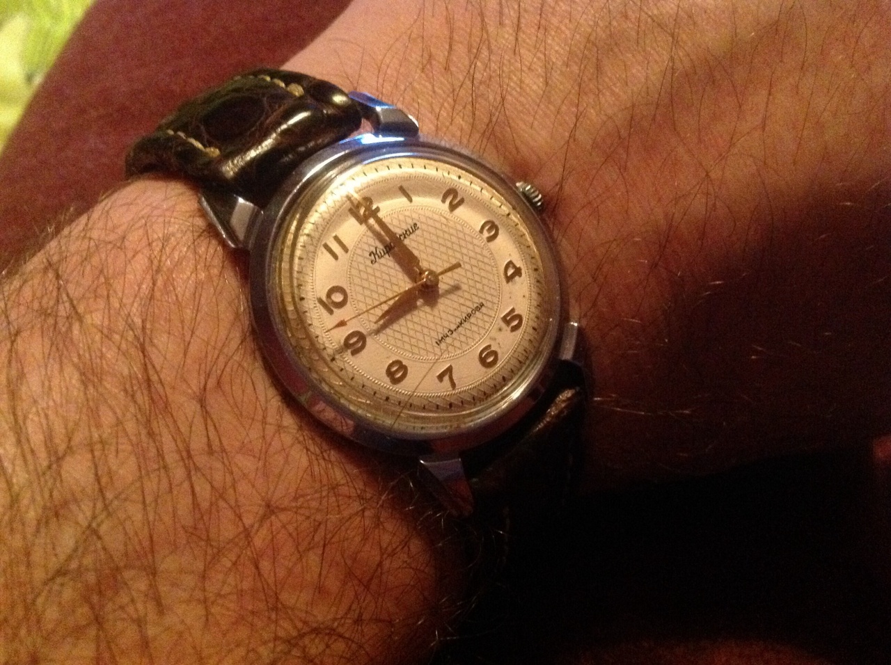

Друзья , у меня вопрос начинающего чайника
Заводная головка не вращается, упирается
Пружина не взводится
Усилие зг передаётся напрямую на механизм ,
И механизм работает .
Колеса крутятся , баланс качает.
Стоит только прекратить применять усилие на зг , все движение прекращается
Что за причина такого поведения часов?
Банально пружина сломана в барабане?

  #2536
Старый 17.02.2018, 14:55
NSGV NSGV вне форума
Регистрация: 14.11.2012
Сообщений: 527
Сказал(а) спасибо: 35
Поблагодарили 292 раз(а) в 221 сообщениях
Так ведут себя грязные часы. Пружина взведена до упора, но её силы не хватает прокрутить механизм. Вам, соответственно, хватает.
Этот пользователь сказал Спасибо! NSGV за это сообщение:
Formalin1 (17.02.2018)
  #2537
Старый 17.02.2018, 16:37
Formalin1 Formalin1 вне форума
Регистрация: 25.11.2013
Адрес: Саранск
Сообщений: 168
Сказал(а) спасибо: 377
Поблагодарили 451 раз(а) в 46 сообщениях
Разобрал все , промыл .... Грязи много, вы были правы
Бодренько отсчитывают время
Я первый раз барабан разбирал , не думал что столько будет грязи

  #2539
Старый 17.02.2018, 21:02
Адрес: Саранск
Сообщений: 168
Готово , радуюсь!!!
