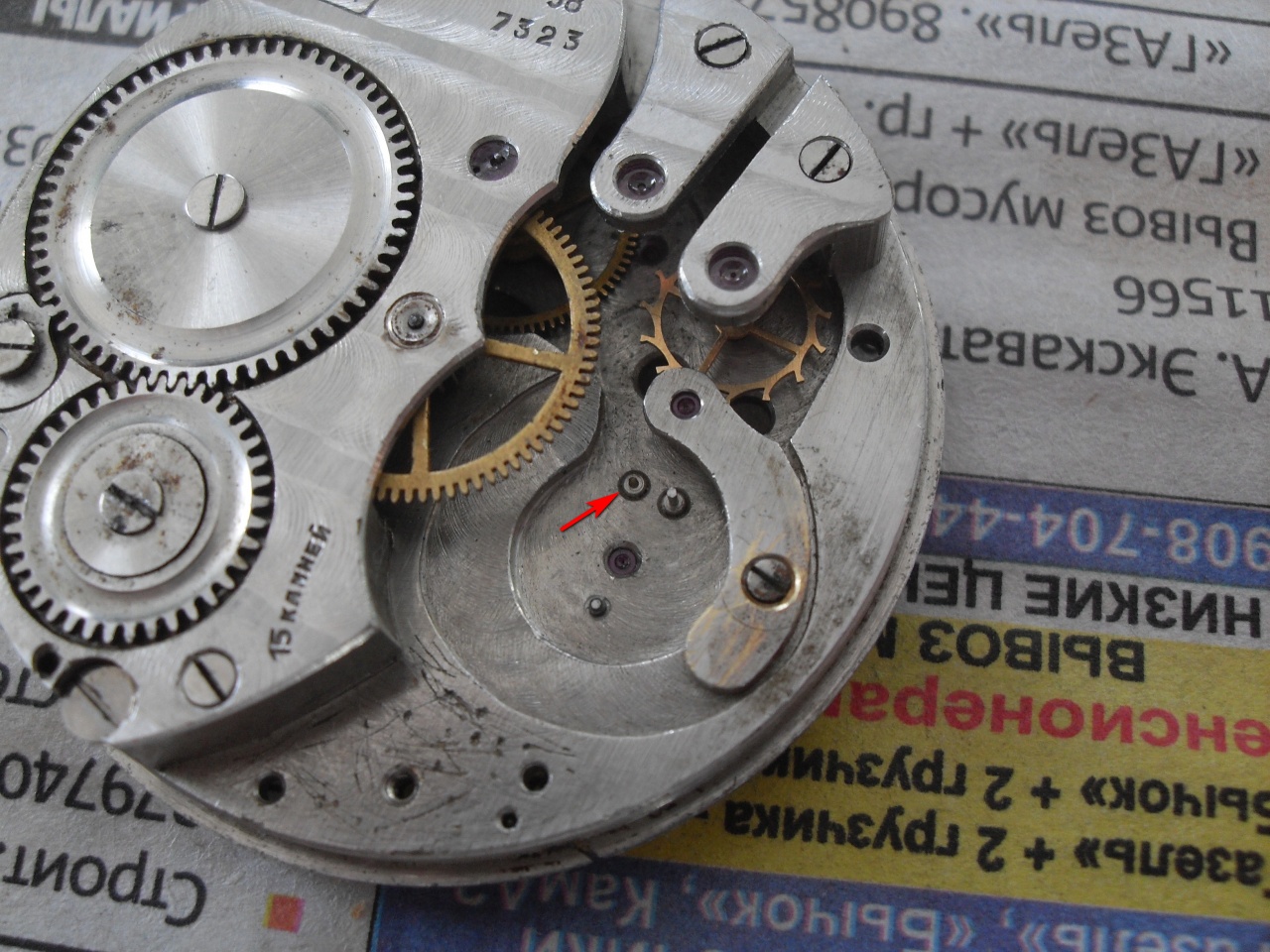

Приобрел я часы карманные златоустовские .Ось баланса битая . Заменил баланс на секундомеровские ( агат ) , волосок переставил с часов на баланс секундомеровский .Жутко спешат , за час где то на 5 минут . У меня вопрос , обязательно обод переставлять ? или у меня волосок " левый " ?

Сообщение от radii Посмотреть сообщение
Волоски с разных балансов не меняются вот просто так.
Разный момент инерции, если у вас баланс с винтами - регулируйте ими ( нужно ставить кольца, утяжеляя баланс).
Либо, все возвращайте как было и переставляйте ось баланса, однако там по моему, нужна подрезка - посадка оси в полотно не фрикционное, а вальцовка.

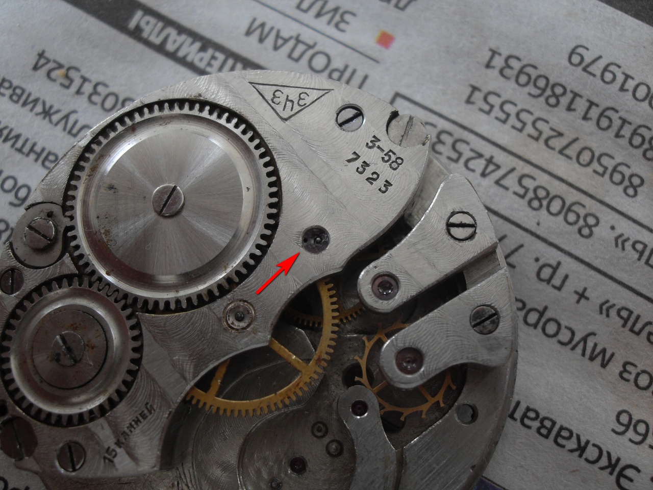

ОК , спасибо . Визуально видно , что баланс секундомера легкий , придется переставлять обод , он с винтами .У меня еще есть хлам златоустовский , нужно поменять ограничитель вилки , как ? Выбивать ? хочу из медной проволочки сделать , подпилить по размеру

Ну и до кучи , нужно перепрессовать камень , измерил диамметр 2 мм , порылся вроде с молнии подходит . Ну это потом буду делать не все сразу
Выбивать ?
да, пуансоном
Для таких манипуляций уже часовой токарный станок нужен)
А для такого - набор Seitz там можно и двигать камни, и даже откалибровать размер отверстия, если например камень чуть большего диаметра.

Сообщение от Anth Посмотреть сообщение
да, пуансоном
В какую сторону ? вовнутрь ? или наружу ?

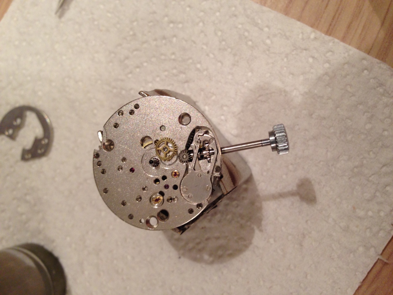

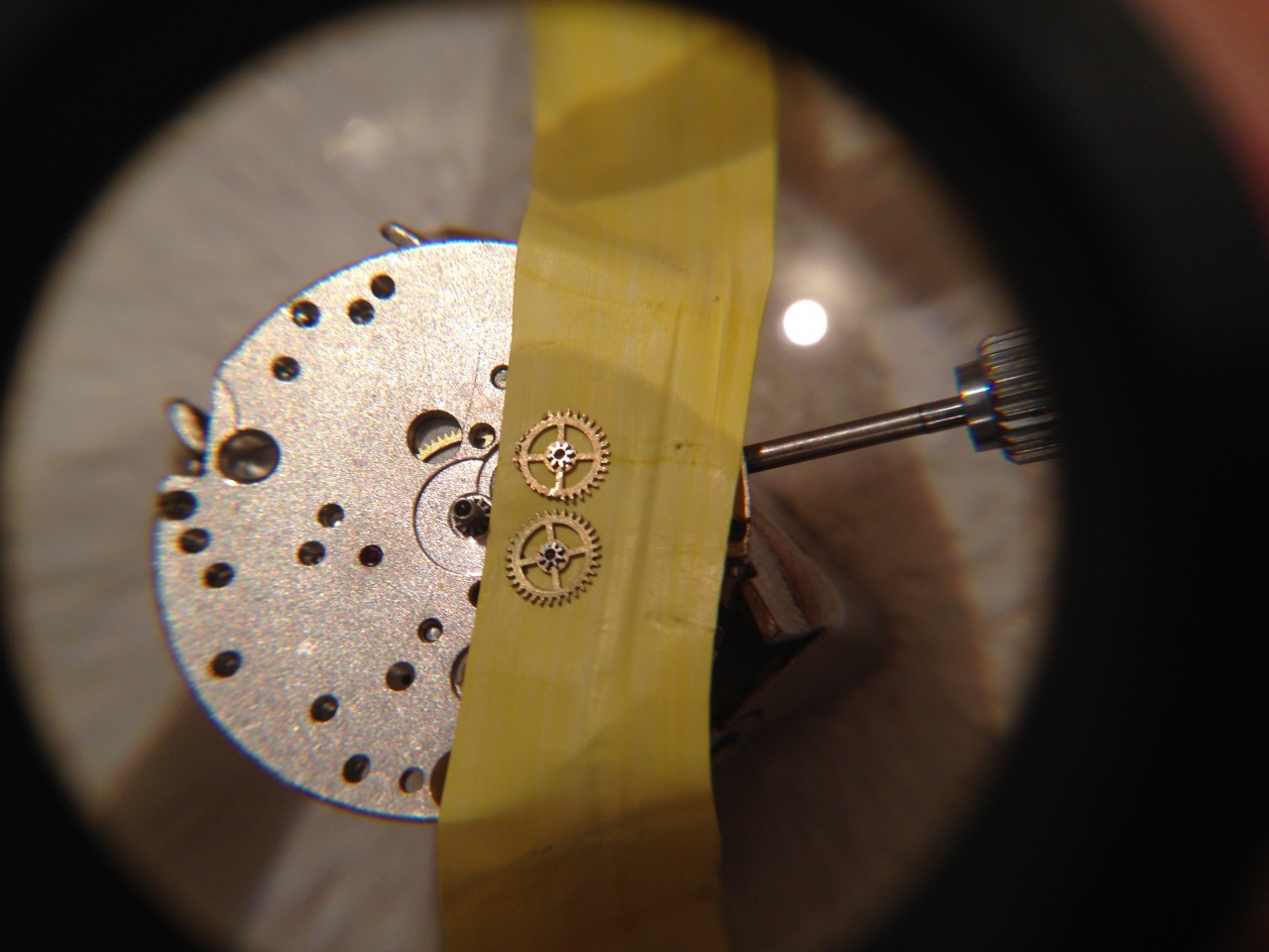

Столкнулся с проблемой. Часы Ракета 2609. ЗГ не переводились стрелки часов, просто прокручивался ключ вхолостую. разобрал и встретил вексельное колесо практически без зубчиков. Нашел пару-тройку доноров, разобрав пару встретил те же смятые и срезанные зубья вексельного колеса (фото, вдруг я название колеса путаю...) Какая причина "среза этих зубьев?
Заменил, собрал мех- часы идут. Попробовал ключем перевести стрелки- не крутятся. В режиме завода часов ключ работает. Снял баланс и анкерную вилку- ключ работает в обоих режимах, т.е. в заводе и перевода стрелок. В чем причина?

Сообщение от SKornilyev Посмотреть сообщение
Приветствую всех! С Новым годом!
В данном случае, нет дОлжного фрикционного баланса с минутным трибом и осью центрального колеса. По русски говоря, закоксовалось. Поэтому при переводе (анкерная вилка стопорит спуск) ломается там, где слабее - в данном случае - зубья вексельного колеса,
А без анкерной вилки - вы просто прокручиваете спуск.
Нужно: снять минутный триб и посмотреть на состояние его и оси центрального колеса. Промыть и смазать!
Делать это нужно ОБЯЗАТЕЛЬНО в составе полной разборки (репассажа) всего механизма, иначе все насмарку

А проверить всё ли вы сделали правильно ,можно будет легко,с каждым суточным переводом стрелок прокручивать их будет всё труднее и труднее .А потом бац и зубы вексельного колеса срезаны.
