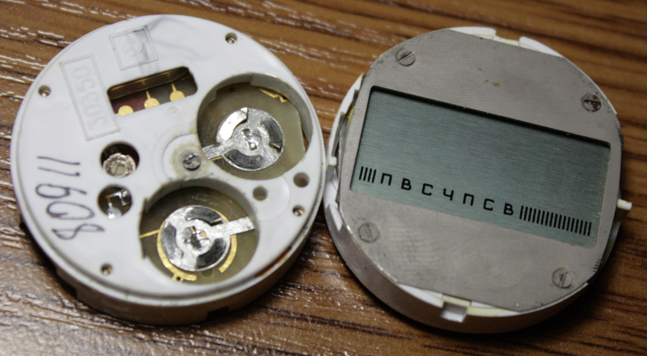

Ребят, может кто подскажет, что за болезни могут быть у такой электроники? Батарейка AG10 1.5V 2шт, заряд в норме, ставлю не идут, подключаю аккумулятор 4V, идут, но через раз, два модуля, симптомы одинаковые?

После подключения питания надо замкнуть одновременно контакты 1 и 2 кнопок на плюс питания. Не пойдет - менять кварц и конденсаторы вокруг него, часто уходят в утечку.
VSS9mm (13.02.2015)

Супер!) Спасибо, помогло.

Интересно, что на этой плате есть что-то похожее на место для лампочки и место для контакта кнопки, возможно были версии и с подсветкой.
Была такая задумка, даже корпуса с кнопочкой и соответствующей надписью на маске.

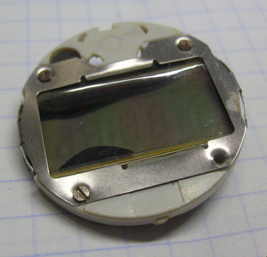

Сообщение от DW75 Посмотреть сообщение
Потёкшие ЖКИ можно восстанавливать.
Опишите пожалуйста какой он был до этого. Вообще очень интересный момент, может кто знает суть из-за чего текут ЖКИ, (я так понимаю, это процесс появления чёрного разрастающегося пятна)? Может где-то тут на форуме есть подробная тема об этом вопросе?

Черное пятно - это то место, где между стеклянными пластинами по тем или иным причинам отсутствует слой жидких кристаллов. Поляризационные пленки перед и за пластинами ориентированы так, что пропускают свет, поляризованный во взаимно перпендикулярных плоскостях. В нормальном состоянии индикатора жидкие кристаллы поворачивают плоскость поляризации проходящего через них света на 90 градусов. Таким образом, свет, прошедший через передний поляризатор, пройдет и через расположенный за пластинами. В случае отсутствия ЖК, плоскость поляризации прошедшего через передний поляризатор света будет перпендикулярна плоскости пропускания поляризатора за пластинами. Свет через него не пройдет, а вы увидите черное пятно.
Причина отсутствия ЖК - нарушение герметичности индикатора. Могут быть разбиты пластины. При этом, если трещина нарушает целостность токопроводящих дорожек, вероятность успешного ремонта уверенно стремится к нулю. Также может быть "течь" где-то по периметру пластин - в месте их склейки. Опыт DW75 говорит о возможности ремонта в таком случае... IMHO должны быть весомые причины и весьма прямые руки, чтобы этим заниматься

Этот ЖКИ потёк из-за отсутствия 4-го винта и погнутой металлической пластины прижимающей его.
Со временем индикатор разгерметизировался и туда попал воздух кроме того с левой стороны был потерян межслойный контакт. Попробую восстановить его и, если получится, отпишусь здесь подробно с картинками.
