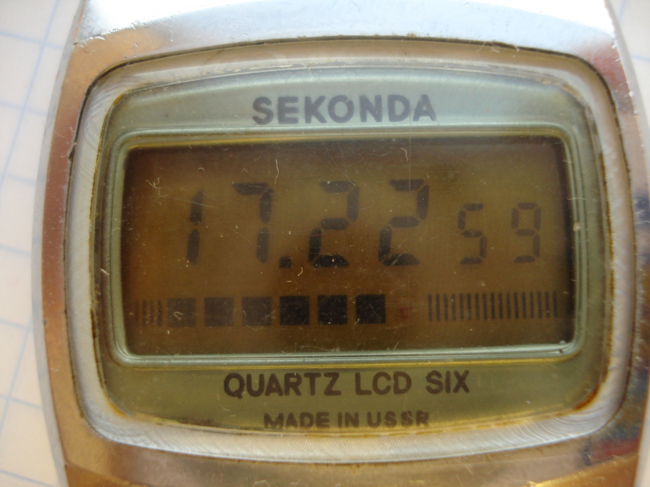

Вот и мне попался более менее нормальный донор с рабочим дисплеем, теперь электроника в строю

Неплохо, но дисплей тут должен быть старого образца, ещё и с английскими буквами дней недели.

да дни недели должны быть в квадрате, а с импорным названием видел токо на картинке. в оригинале еще и плата двух этажная но моя двухэтажка чегото не все сегменты зажигает, короче не спешно доноров собираю.
