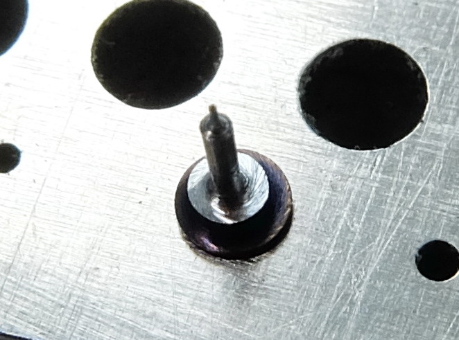

Сообщение от korovin Посмотреть сообщение
На фото №3 "Офигенно классные и красивые винты" Ну что, разве сложно их отполировать и за синить? Всё состоит из мелочей и эти мелочи очень важны. так зачем ими пренебрегать? тем более это не сложно сделать для завода.
Брак по внешнему виду. Плохо настроен станок. Плохой работник. Отрезной резец затирает пруток при отрезке, очень характерные риски. Такие риски полировкой не убрать. А чистовой подрез не делают.

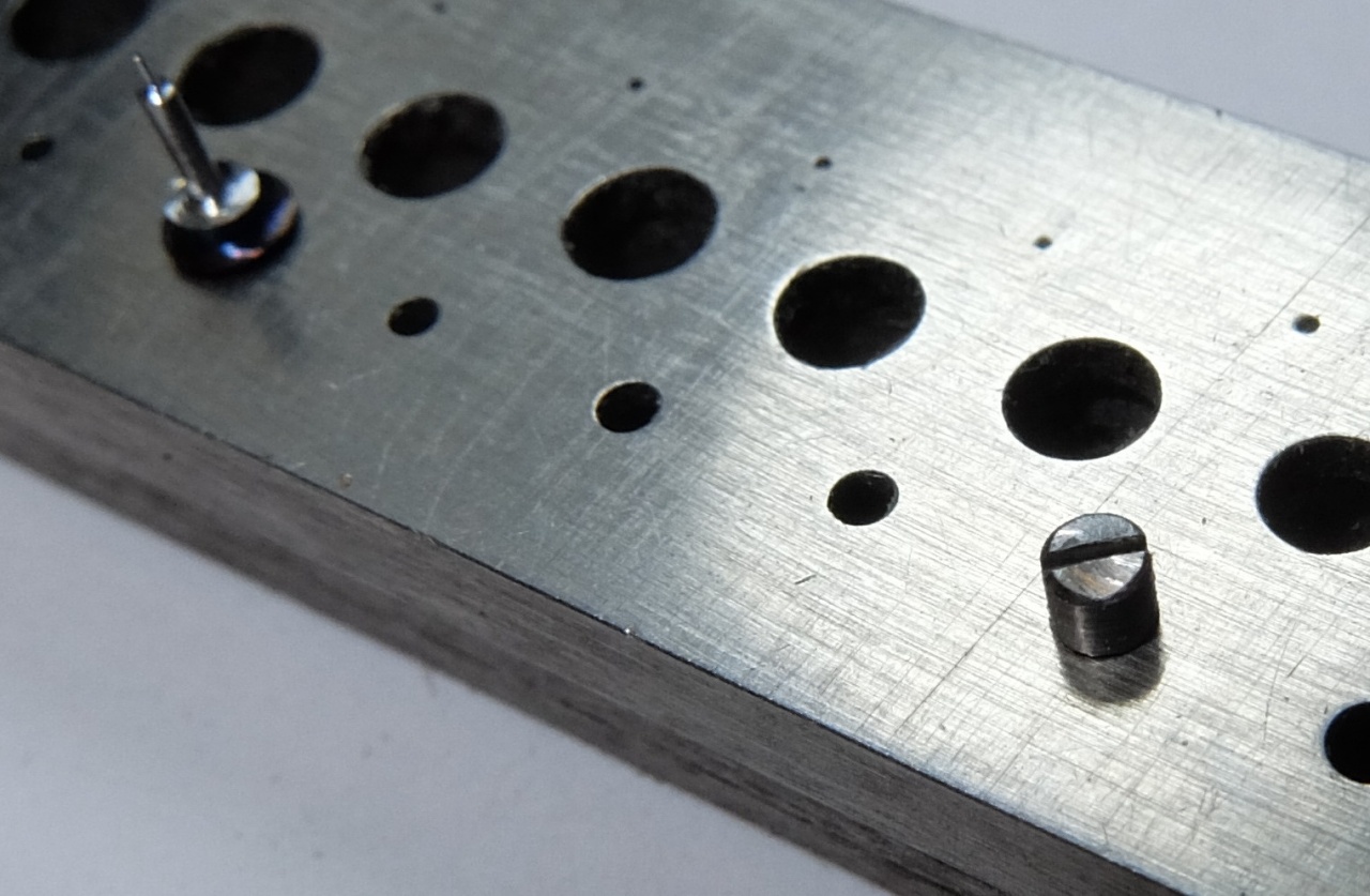

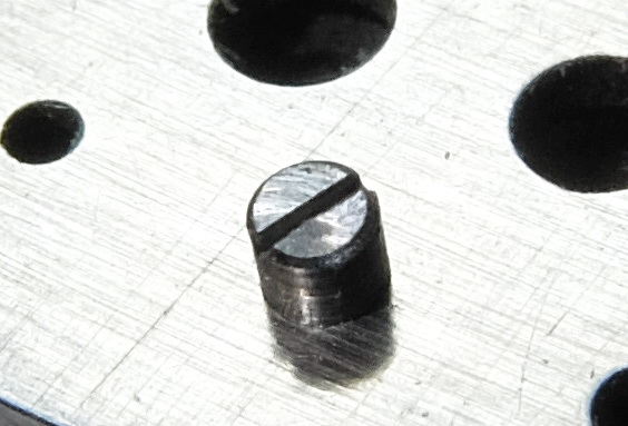

Сообщение от vTanke Посмотреть сообщение
В этом наша проблема.. Мы зацикливаемся на старом и не хотим принимать новое.. Это нужно резать не резцом а абразивом.. я давно уже отказался от резца и мелочь эту режу и обрабатываю абразивом.. это также быстро но намного ровнее.. Нужны кардинальные изменение в производствах что полностью Россия игнорирует.. Уповают на старьё..
Сообщение от Javier Посмотреть сообщение
Ссылку или соврамши?
Он не врёт... Вот например на фото две детали Акс и Винт. Эти детали я изготавливаю сидя на Кухни на коленках. Детали изготовлены методом круглошлифовального станка (самодельного) абсолютна без использование резца. Сейчас это заготовки без полировки, я специально показываю их, чтобы можно было увидеть следы абразива. Такие технологии применяют уже давно но почему-то "Ракета" не хочет модернизироваться. Обрезка винтов или калибровка довольно простой метод и уходит примерно на один винт около 80секунд. также когда налажу полировку то рассчитываю на полировку за 3 минуты винта и 5 минут акса. И всё это "на кухне" Так что не стоит пренебрегать маленькими "канторама-хабуньками"... вполне возможны их возможности очень велики.. Я знаю несколько частных мастерских из 3-5 человек которые делают своими руками реальные вещи поточно, намного лучше и быстрее чем на заводе.
Конечно фото не "фонтан" но приблизительно можно понять.. Сложно мелкие детали мне фоткать.
