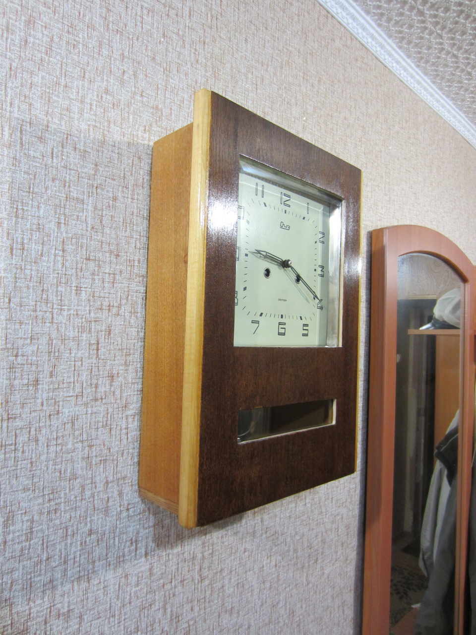

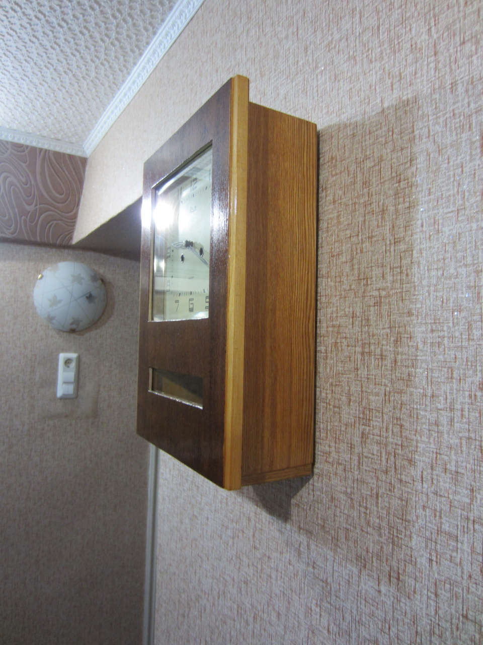

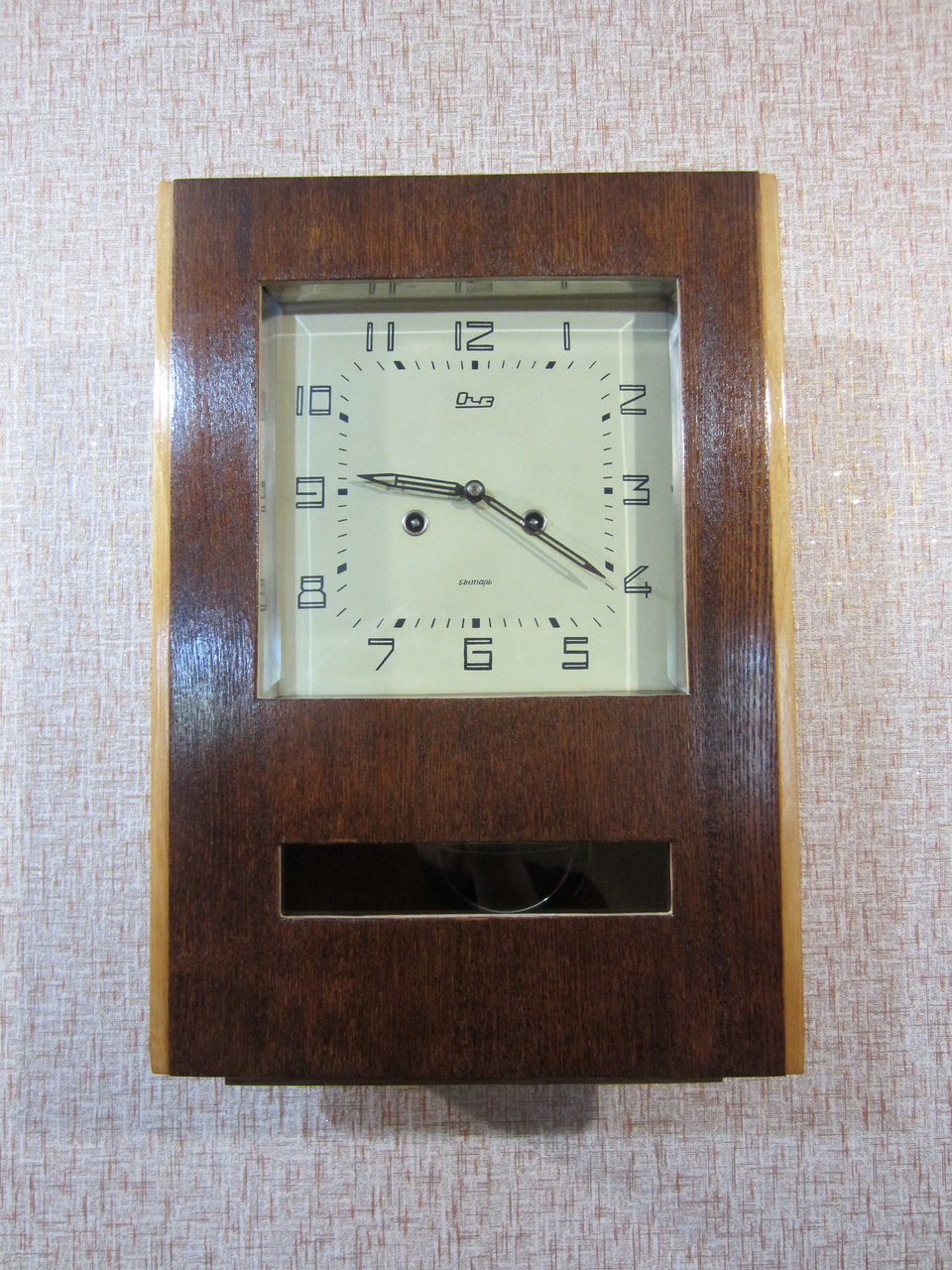

Клей костный использовался. Для покрытия я использовал лак НЦ-218
ID:	3607907   Нажмите на изображение для увеличения
ID:	3607908   Нажмите на изображение для увеличения

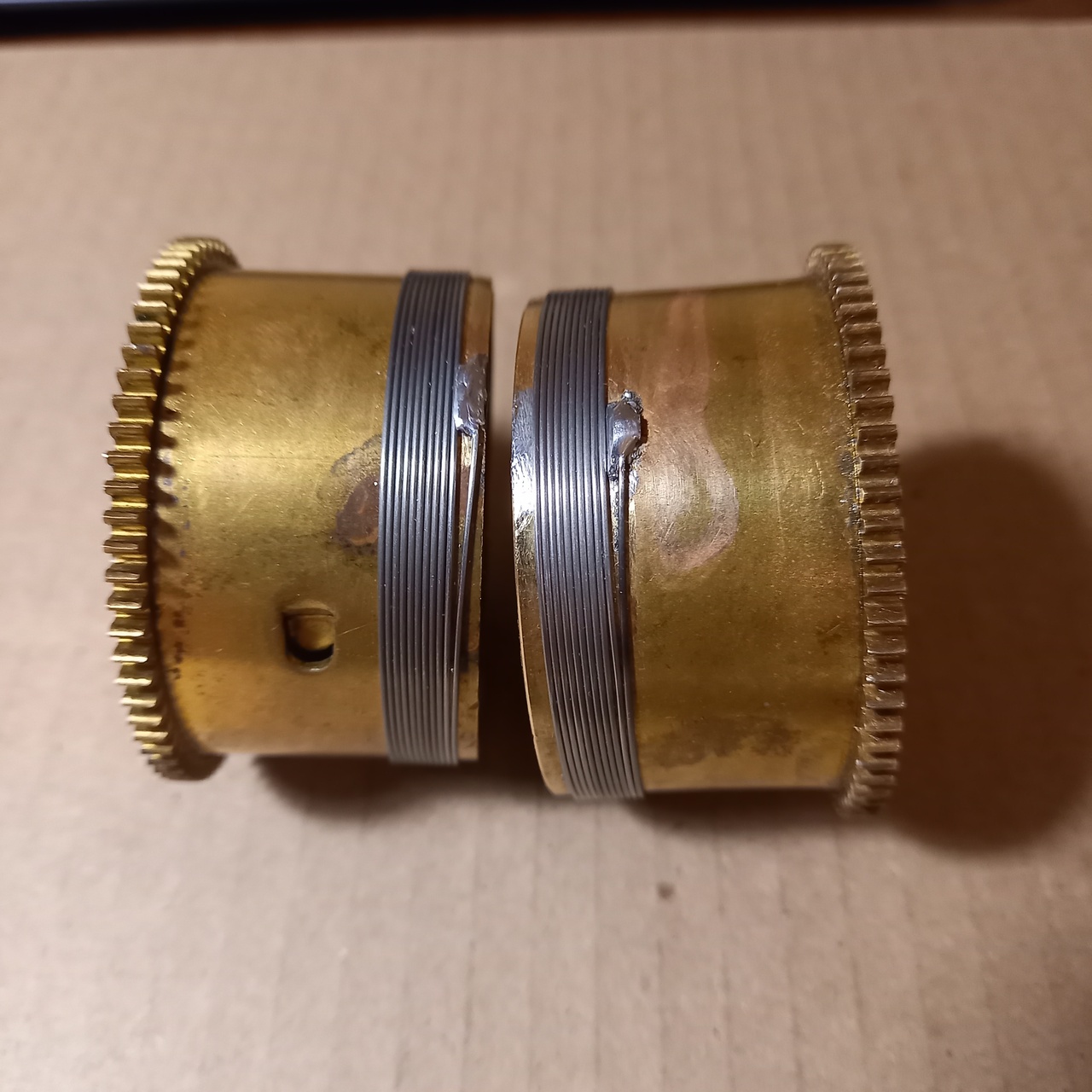

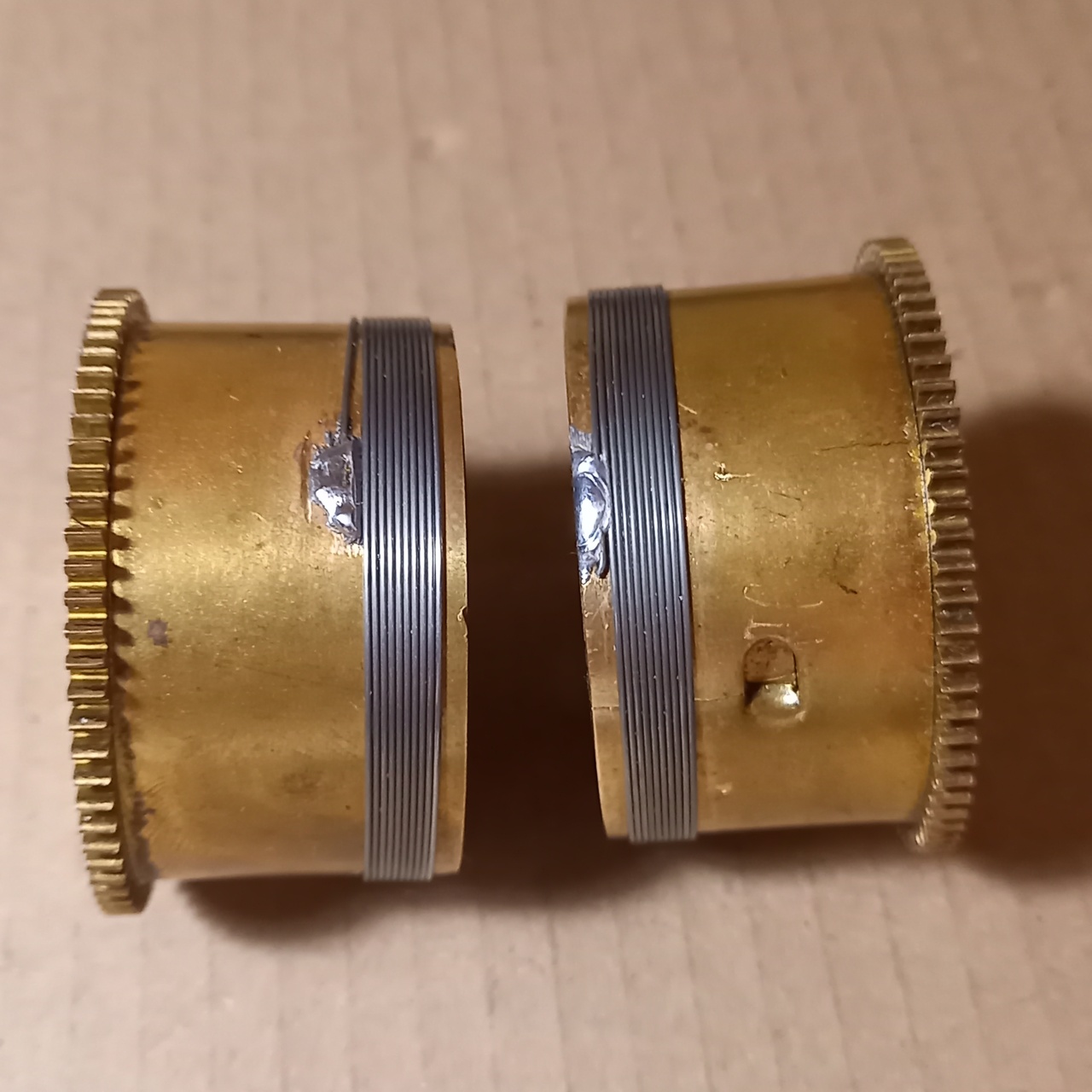

Мой первый опыт стягивания барабанов проволокой. До этого применял кольца от донышков баллонов аэрозольных, но с ними морока, то диаметр больше, то меньше. Трудно подобрать. Проволока стальная 0,5 мм (протяжка) от гофротрубы ПВХ. Что скажете, будет держать?

Стягивал проволокой, только латунной и пропаивал по всей окружности барабана а не только кончики.

Пропаивать по всей окружности не вижу смысла - припой мягкий, сам он не удержит ничего. Здесь насколько я в курсе влияет на прочность количество витков.
