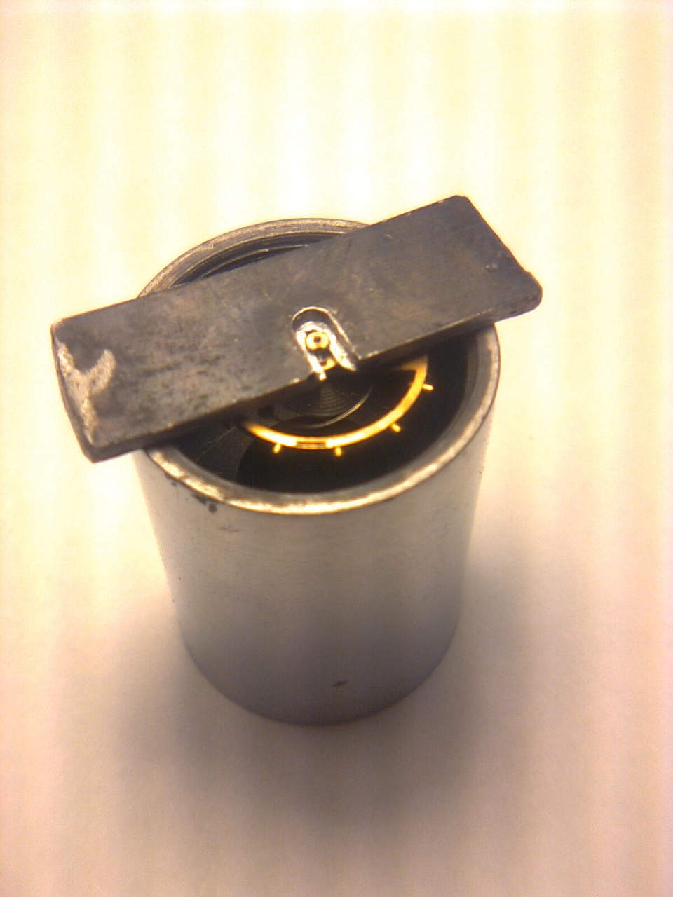

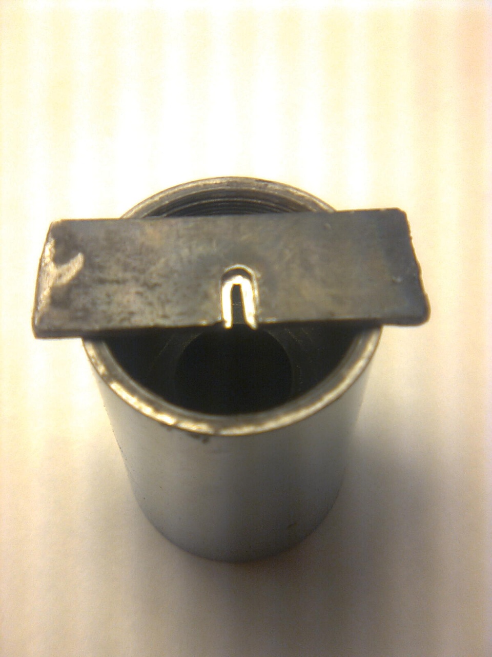

Здравствуйте, уважаемые форумчане. Вот надумал сделать себе приспособление для съема двойного ролика. Выбрал конструкцию как у уважаемого Андрея Курковича, прототип немецкого приспособления. (Особое спасибо ему за присланные эскизы!) Пришел к нашим достопочтенным фрезеровщикам, и услышал, что...ТАКОЕ вообще сделать низ-зя, в виду слишком тонких стенок. Сделал я сегодня пока один типоразмер,под Молнию. Завтра сделаю еще два - для Победы и настольных - самые ходовые. Исходники - слесарные щупы основа 0,35, накладка 0,85, пазы - Дремель, соединение - пайка оловом при помощи горелки. Подставка - основа от покойного окуляра от мелкоскопа. Сталюка на щупах - что надо, конструкция получилась крепкая, не вибрирует. Без всяких проблем посрывал ролики на всех убитых балансах. Время изготовления - не более 30 минут. Прошу сильно не пинать, вдруг чего!

На первой фотографии ролик в приспособление неправильно установлен. Это я так, на всякий случай.

Сообщение от Trops Посмотреть сообщение
Правильно. Это приспособление (германское) работает именно так.
Но необходима плотная посадка ролика, тогда всё будет замечательно (проверено тысячу раз )

Сообщение от Андрей Крукович Посмотреть сообщение
Для данного приспособления ( от ув.mishinmaster) можно сделать и с захватом под ролик.
А чё то я всё время работаю под обод... Наверно лох
под обод
Под обод и под двойной ролик, это совершенно одинаково (как посмотреть верх/низ).
Германский держит под маленький ролик, из двойного ролика. Эта часть хоть и меньше, но намного толще (как правило), чем большой ролик. Поэтому вопрос "что безопасней" - не совсем однозначен.

Уважаемый TROPS, спасибо за ссылки. Вы берете ролик под обод видимо потому, что у Вас очень качественный инструмент американец или швейцарец - тонкий и прочный. Попробую сделать и я такой.

Я беру под обод, потому что качественней у меня получается, а под маленький ролик если будут повреждения - то они намного опаснее и детальможно безвозратно потерять
Я беру под обод, потому что качественней у меня получается, а под маленький ролик если будут повреждения - то они намного опаснее и деталь можно безвозвратно потерять
Фактически оно при любых повреждениях, создаст кучу проблем. Тут уж под обод или под ролик, хрен редьки не слаще
Я могу сравнивать (Platax у меня тоже есть) - германская приспособа вполне рабочая.
