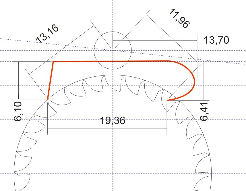

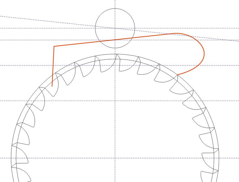

Немного поконструировал крючок. Как-то он не очень уверенно вяжется с моим зубом. Нарисовался один более-менее удачный вариант. Попробую изготовить. Может заработает?

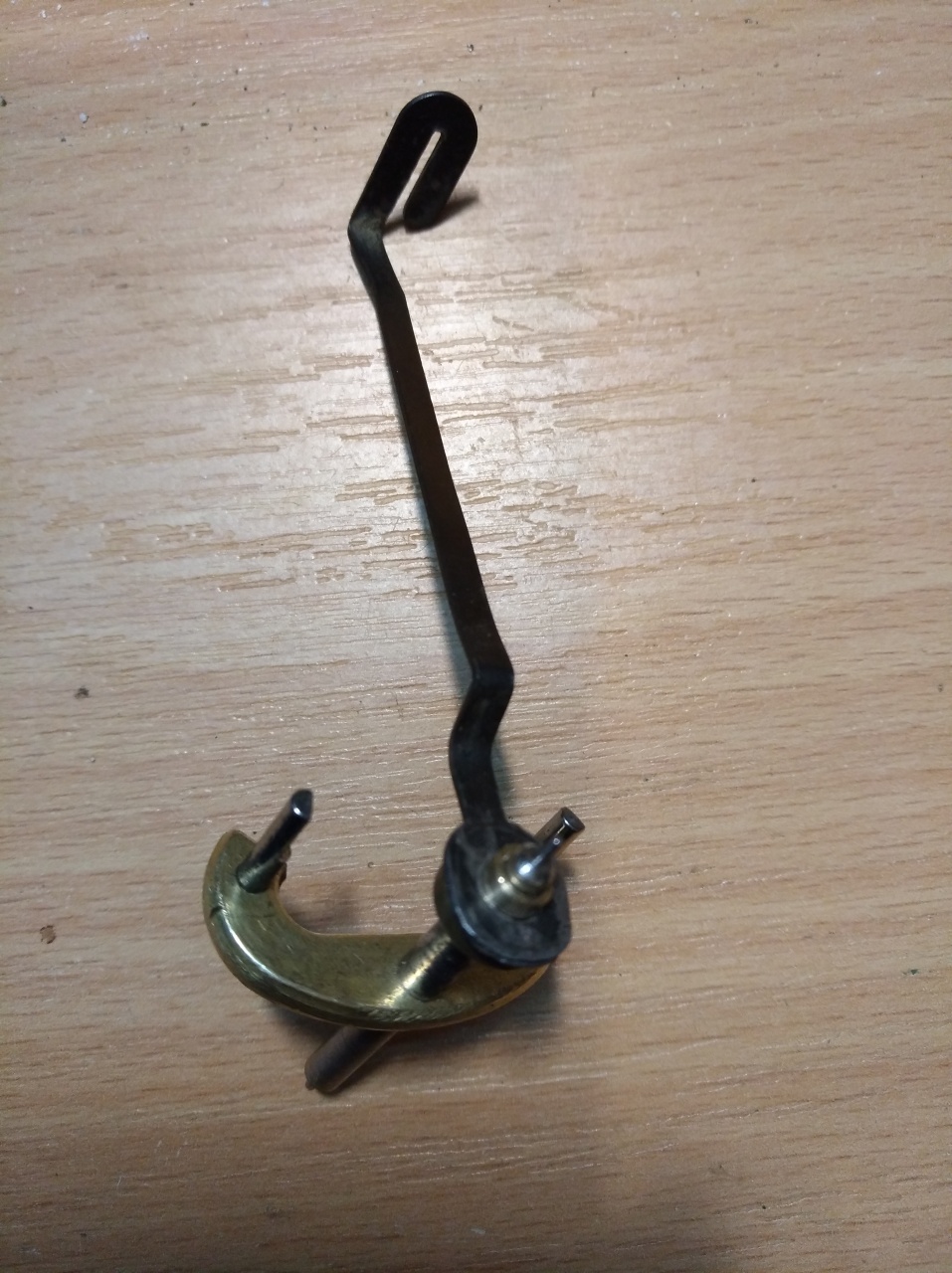

Доделал еще один вариант анкера.
По типу, как в будильниках с тонкими штифтами.
Пришлось вилку новую делать. Не хотелось разбирать вполне работоспособный старый анкер.

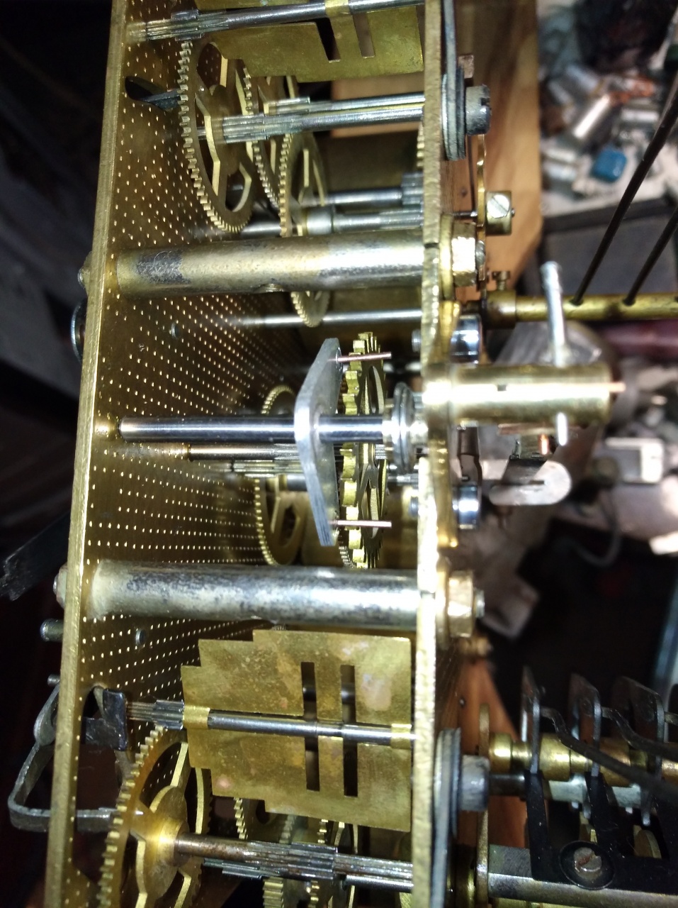

Кстати, вот он какой:
Проработал неделю без остановок, но при этом часы очень отставали (16 мин/сутки)
Посмотрим, как с новым ходить будет. На первый взгляд работает значительно тише. По-видимому тонкие штифты амортизируют. Телефон сел - ход проверить уже нечем. А пока с чувством выполненной работы будем отходить ко сну.
