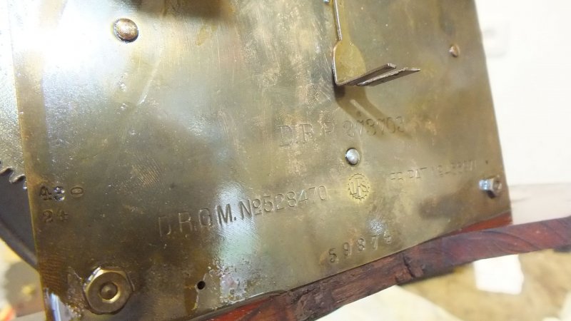

Кстати, про двойные номера на корпусе. Как писала Татьяна, первый - это каталожный номер. А вот насчет второго не уверен. Была у меня идея, что это как раз тип механизма (и в каталогах совпадало порой), но попалась пара экземпляров с одинаковым вторым номером и очевидно разными механизмами... Вот у этих настенных часто встречаемый второй номер 128. Ну никак не тип циферблата, так как дисплей редкий. То есть, простите, циферблат.
Ещё для меня загадка - дополнительные номера на задних платах часов, которые порой встречаются. Чаще попадаются две цифры: 42, 15, 34, 19... А иногда бывают двухэтажные варианты и еще с горизонтальным нолем, вот как тут:
Название: 59 874 sn patents.jpg
