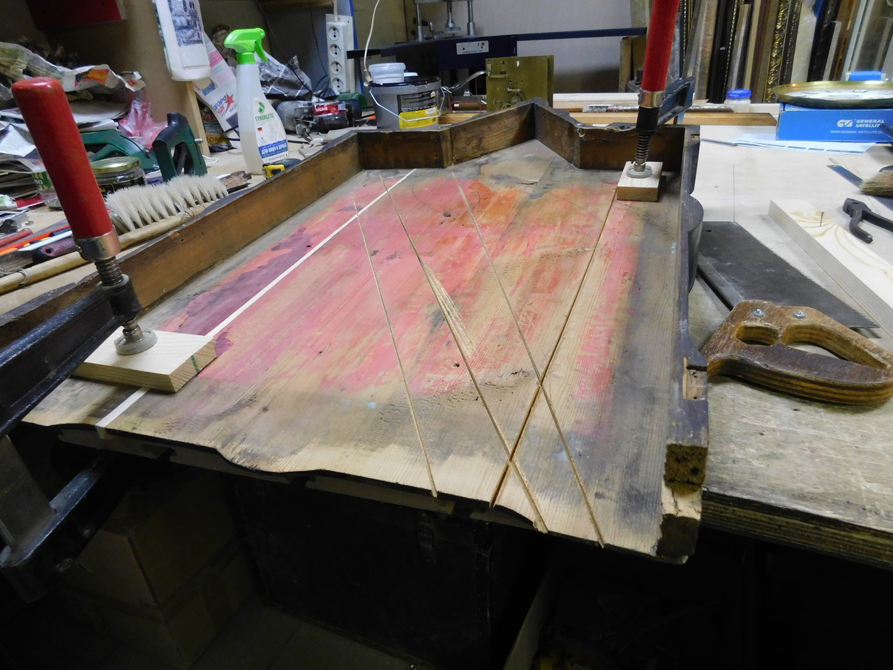

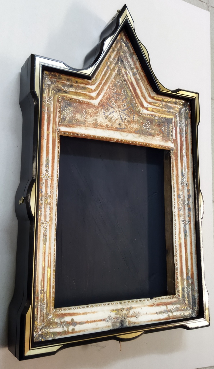

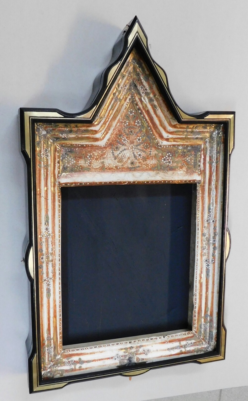

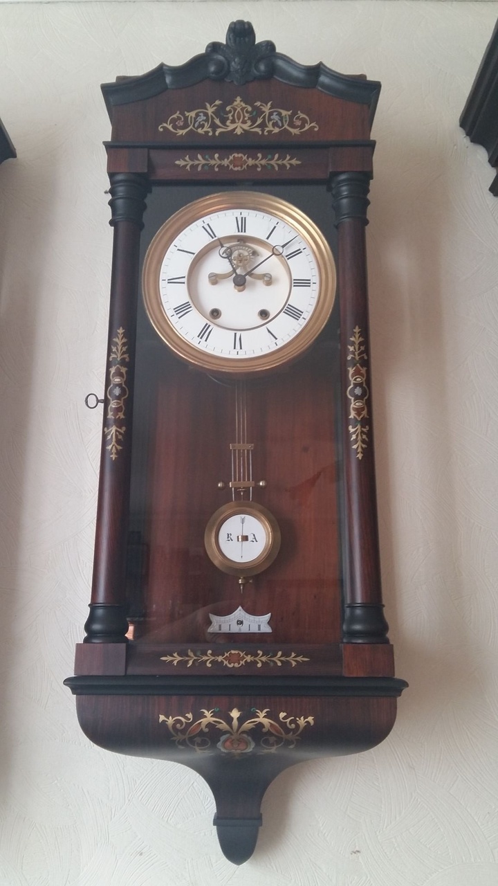

Добрый день!

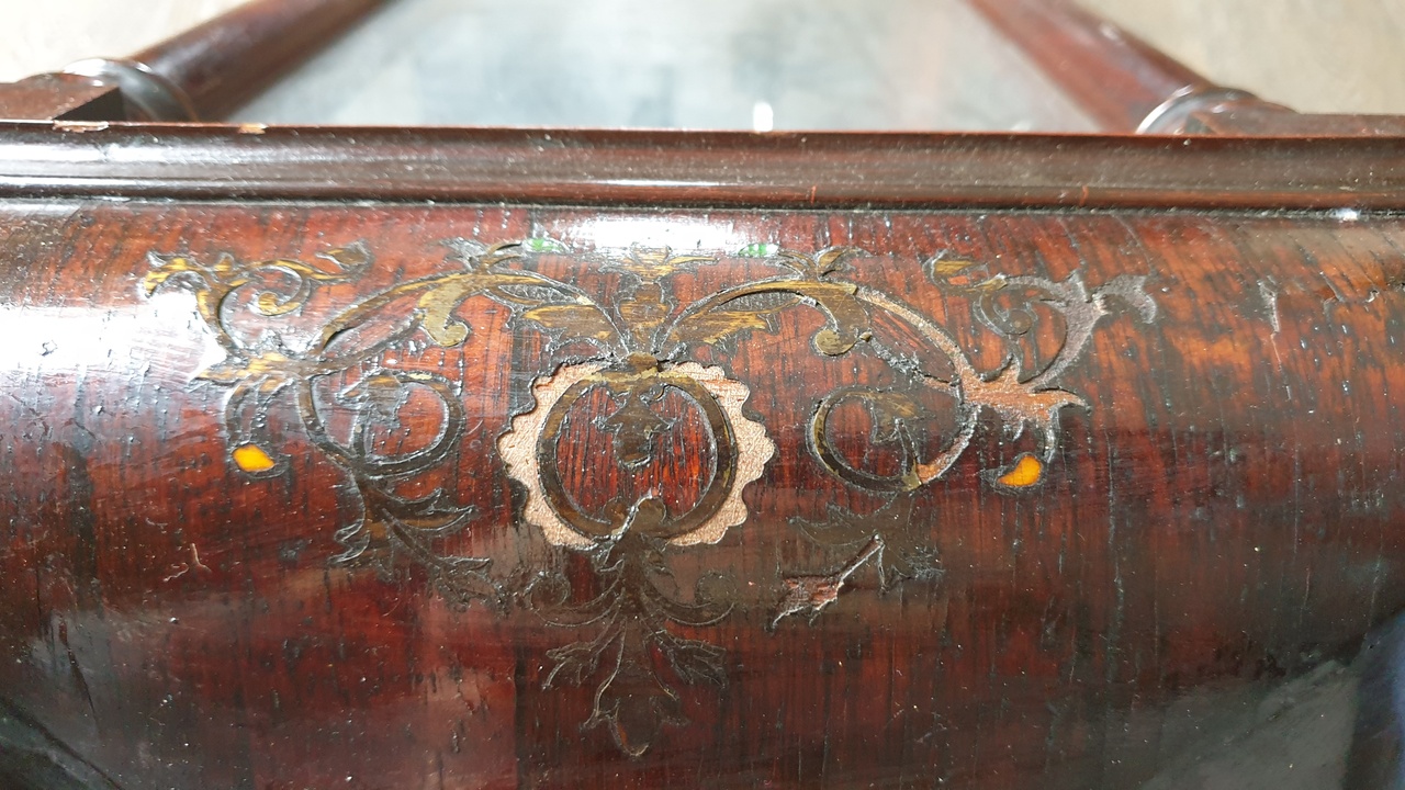

Давненько обещал показать инкрустацию покрытую очищенным шеллаком
http://forum.watch.ru/showpost.php?p...postcount=1886,
процесс однако по разным причинам затянулся, вот случилось.

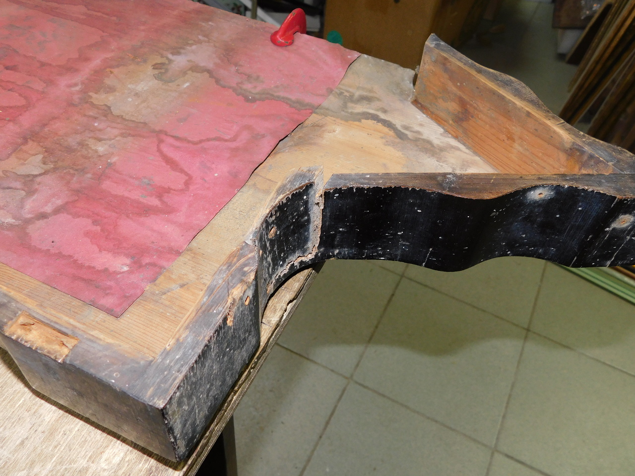

В данном случае инкрустация вклеивалась в уже затонированный киот (крышка практически новая), после вклейки 5-7 слоев очищенного шеллака.
На задней стенке был очень большой "пропеллер", исправлять пришлось кардинальным способом - пропилы на 2 трети глубиной, и вклеивание в них клиновидных реек.
Что-то фото не прикрепились.

А чем наносили шеллак? И при нанесении на латунь - она не мутится? и как добиться, чтобы не скатывался предыдущий слой комками?

Эти проблемы бывают если шеллак разбавлен спиртом с бО льшим содержанием воды...

Саша, Юра, привет!
Шеллак в данном случае наносился кистью, сначала вдоль, затем на шпоне разгонялся поперек (по направлению волокон).
Латунь остаётся, можно сказать - "девственно чистой"- всё сверкает, шеллак то очищенный.
Про "скатывание" что-то не понимаю, всё ложится нормально, слой за слоем, иногда потëки случаются, после высыхания шкуркой убираются.
Юра, а разве шеллак варится на не "чистом" спирте? Первый раз слышу

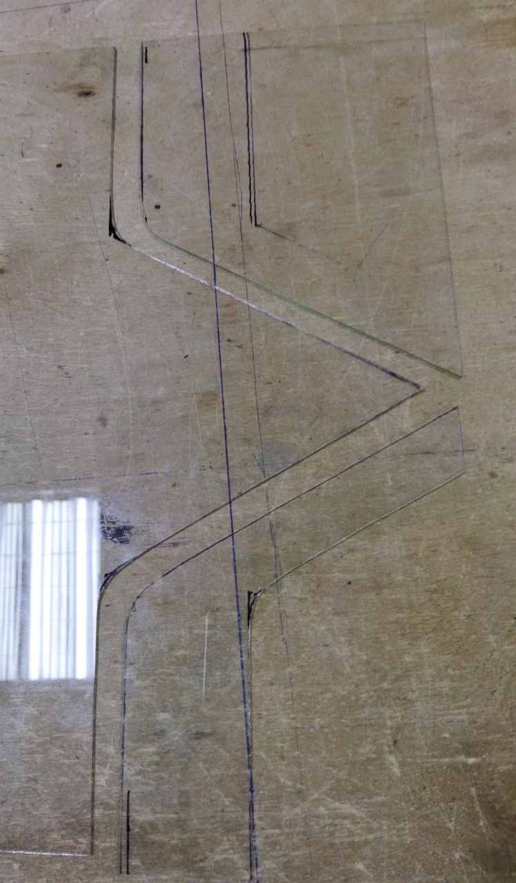

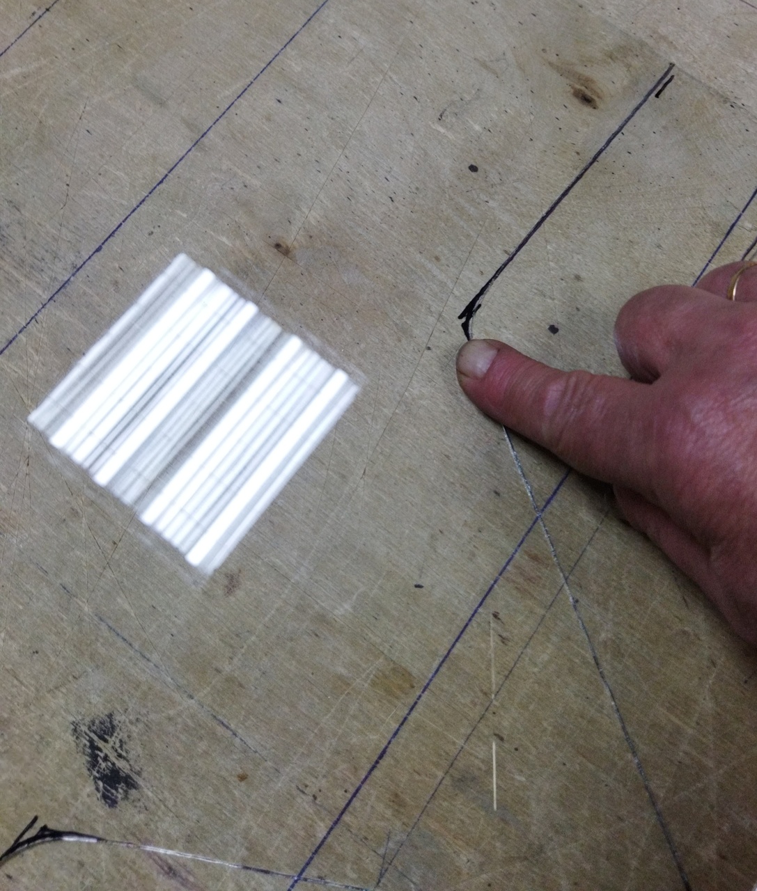

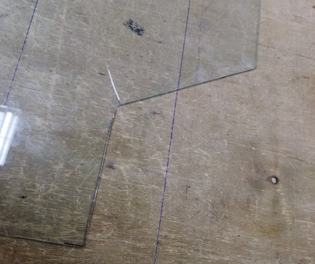

Проблемы возникли со стеклом, хоть на часах вроде и не встречается внутренних углов, но напишу, может кому полезно будет.
После того как запарол три стекла, и изрядно напсиховавшись, собрался с мыслями и стал звонить "главному по тарелачкам", Андрею (velorius). Он меня отругал что я пытался сделать это из 4мм стекла, оно более " колкое", посоветовал взять стекло тоньше и радиус сопряжения увеличить.
Но самое ценное-это совет не отстукивать обрезок, а переворачивать стекло вниз резом, и просто слегка давить на рез пальцем.
Получилось с первого раза (ну почти))) Андрюш, спасибо!

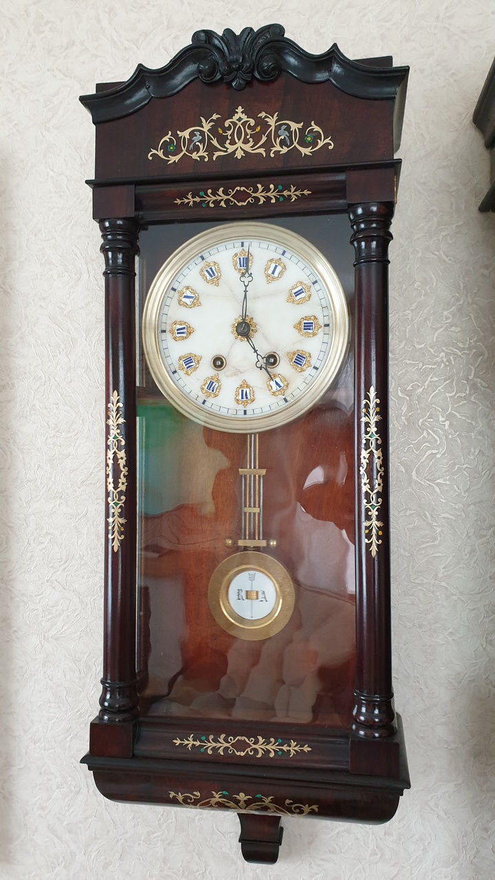

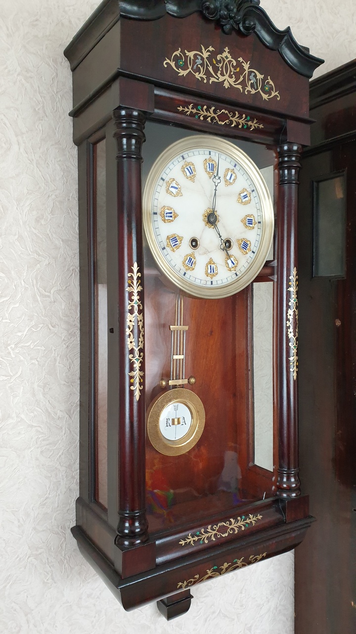

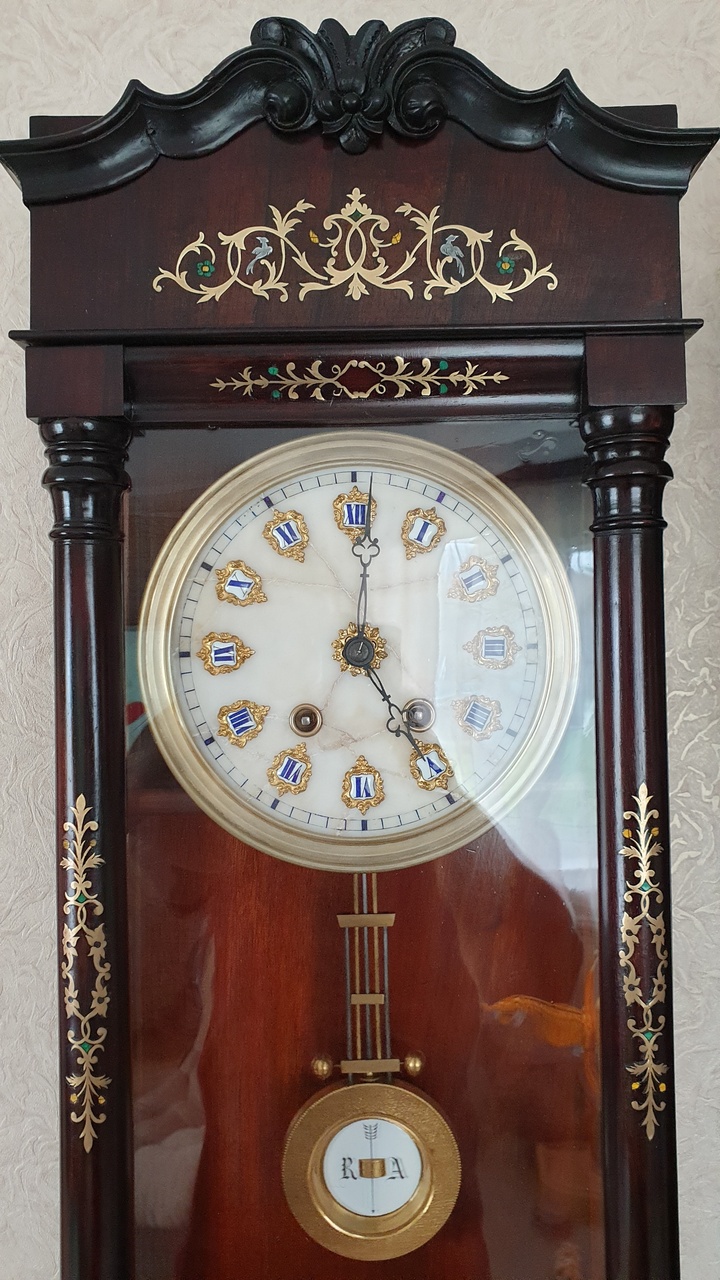

Доброго всем дня!
Закончил реставрацию Четунова, небольшой фото отчет.
Огромное всем спасибо за оказанную поддержку, отдельно спасибо Юрию за пружину для этих часов.
Было, стало.

Мое мнение - отлично, все сделано.

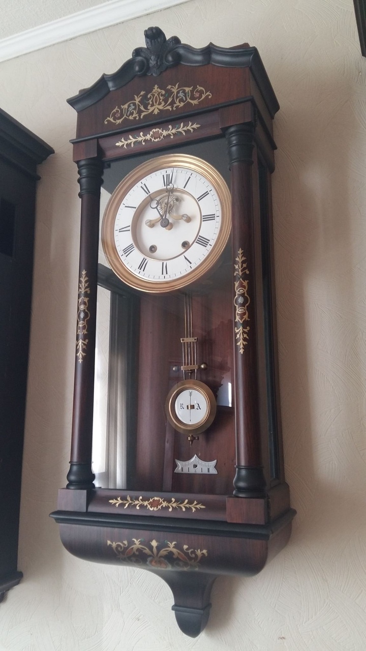

Владимир, браво! Сверху на навершии кренделек должен быть, у ваших отбит, может быть захотите доделать...
Спасибо Олег, я вот тоже думал, что что то не так с верхушкой, доделаю обязательно, сначала потренируюсь на вторых часах, там вообще этого декора нет, и потом на этих допилю.
Еще "пимпочку" бутафорскую снизу маятника тоже сделать нужно.
