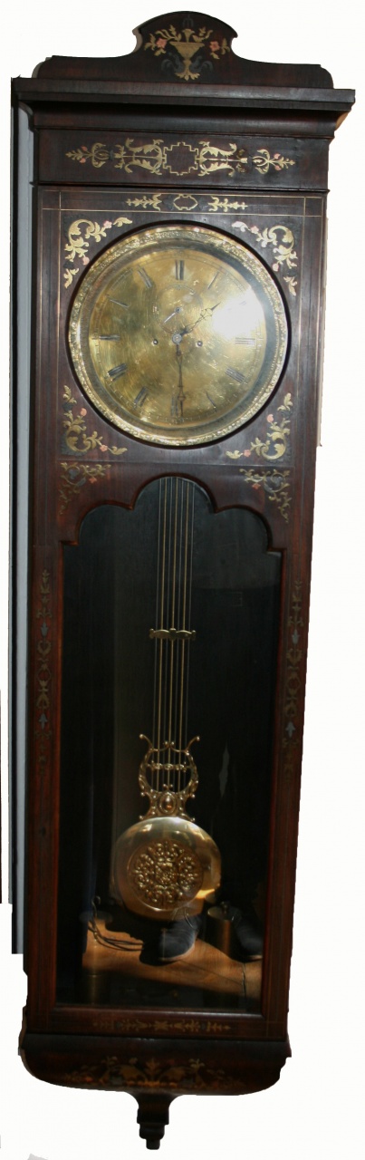

На ебей продаются
https://www.ebay.de/itm/160cm-H-Bied...wAAOSw5kBfDDaW

Юра, спасибо, классные часики! Их лет 5 назад в Швеции с аукциона продали, но маятник был другой (тоже новодельный). Видно, в Германию уехали Часы-путешественники ) Примерно 1853 год.

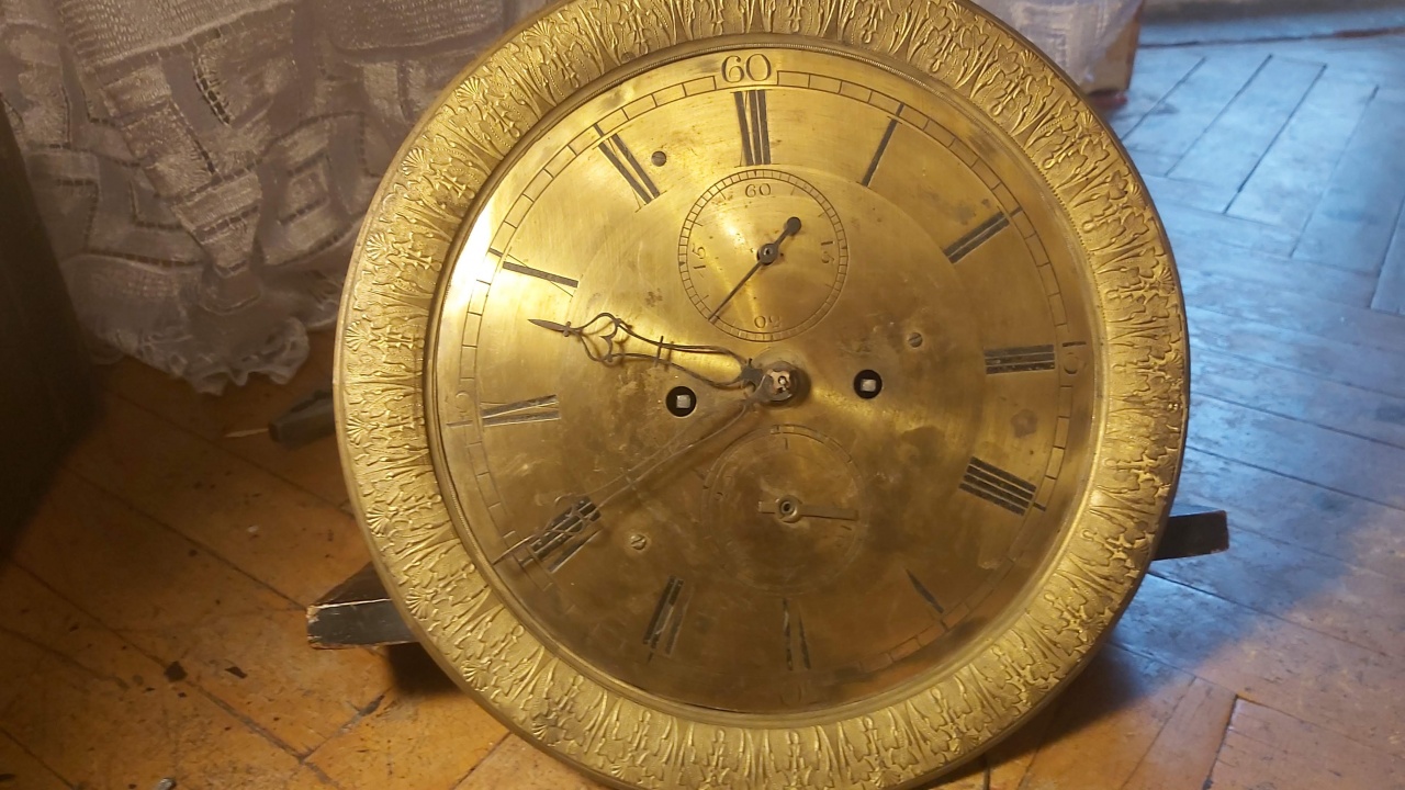

Аватар для Alex2051
Alex2051 Alex2051 вне форума
Регистрация: 23.07.2018
Адрес: Москва, Чехов
Сообщений: 1,500
Сказал(а) спасибо: 2,398
Поблагодарили 1,318 раз(а) в 758 сообщениях
Красивые. Раскладка латунных полосок одинакова с моими, как общими чертами корпус похож, и раскладка циферблата тоже напоминает. Может быть тот же мастер.
При всех косяках все еще это хорошие часы. Обидно даже, что продавец не понимает что он продает.
