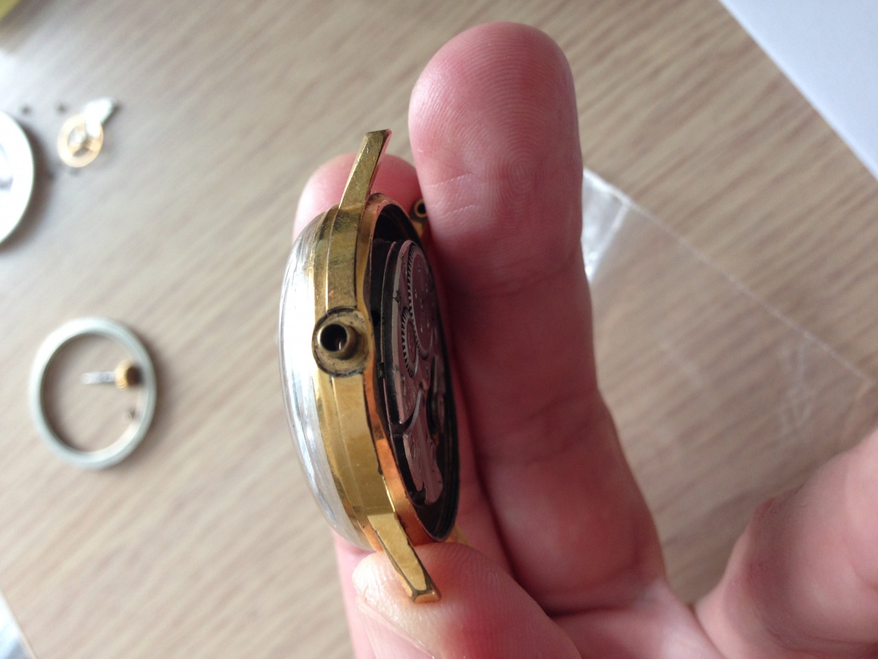

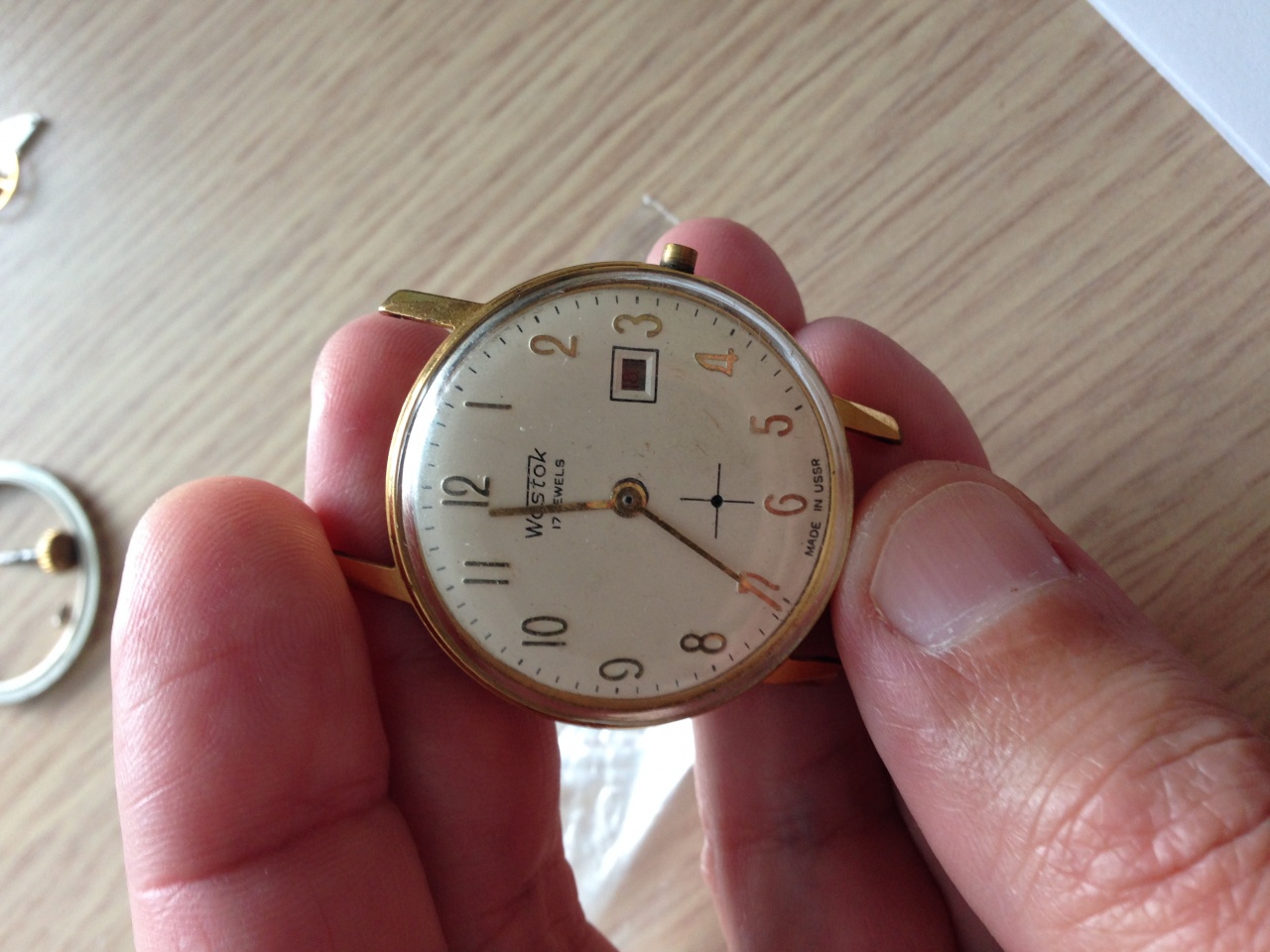

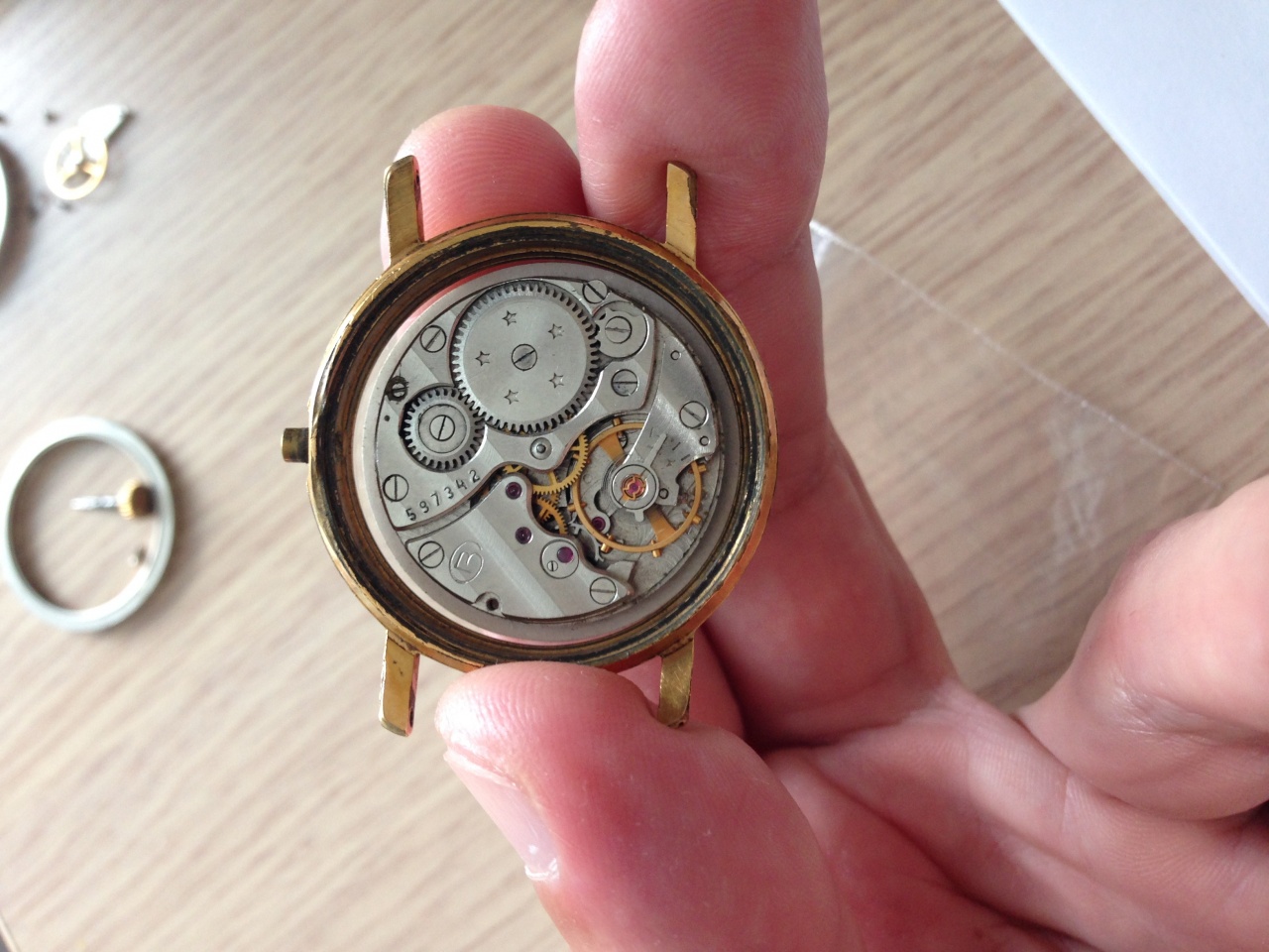

Добрый день!
Не пойму как вынуть механизм из корпуса (циферблат шире внутреннего диаметра корпуса). Как вижу, корпус не разборный, единственный выход вижу- выдавливать стекло. Прав-ли я?
