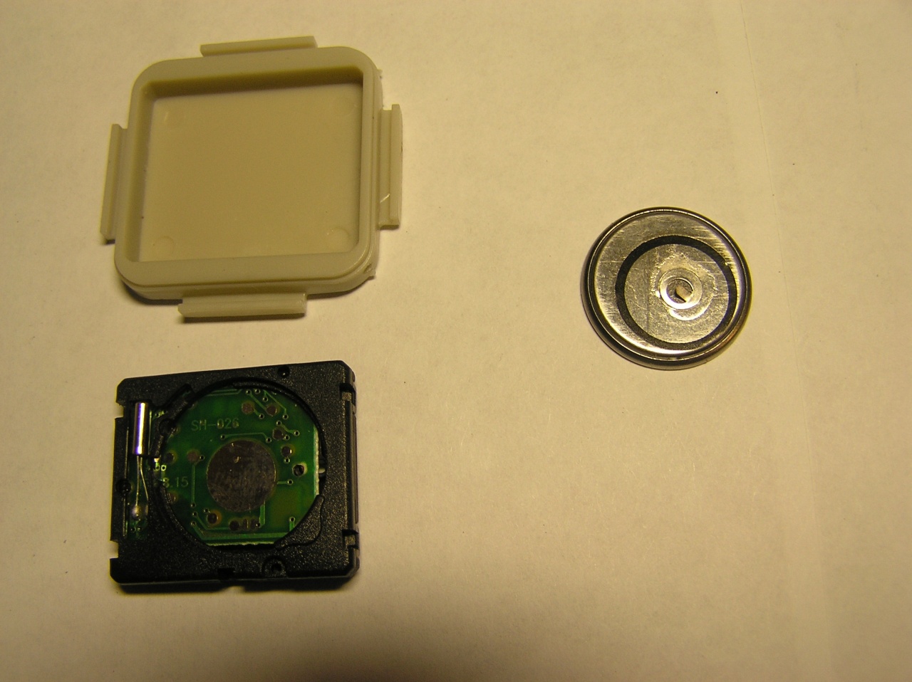

Добрый вечер!
У внучки потухли китайские часики. Решил поменять батарейку, вскрыл часы и увидел странное устройство. То-ли батарейка, то-ли бутерброд из нескольких элементов.( В магазине подобных батареек не видели.) Подскажите пожалуйста что можно сделать для реанимации этого изделия?
Название: часы кетай 008.jpg
ID:	913999   Нажмите на изображение для увеличения
Название: часы кетай 008-uni-54423-1990856749.jpg
