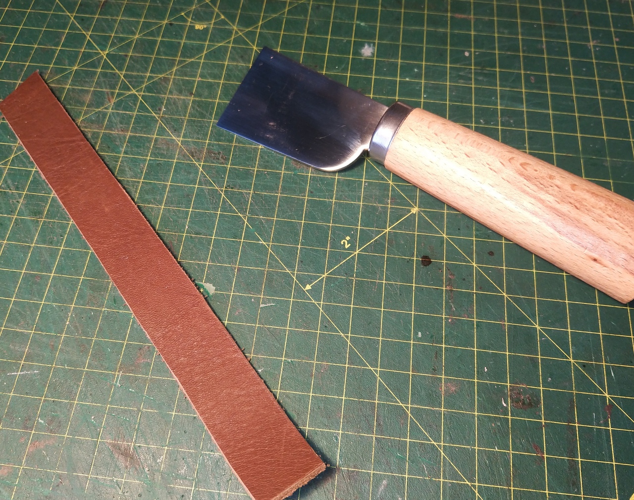

Не писал, насколько помню, о прямом ноже. Мне, например, нравится им обрезать кончики ремешков, скруглять углы и т.п. В отличие от сапожного ножа, которым не всегда получается кожу обрезать под прямым углом.

у меня тоже был такой нож, так и не привык к нему- показался не удобным.
шерфовать (утоньшать) кожу таким ножом крайне не удобно. Разве что кроить кожу, нарезать на полосы. Но опять же, мне для раскроя кожи удобней обычный нож с сегментированными лезвиями.

такой нож только для ремешков использую, во всех остальных мне удобней с тонким скошенным лезвием...

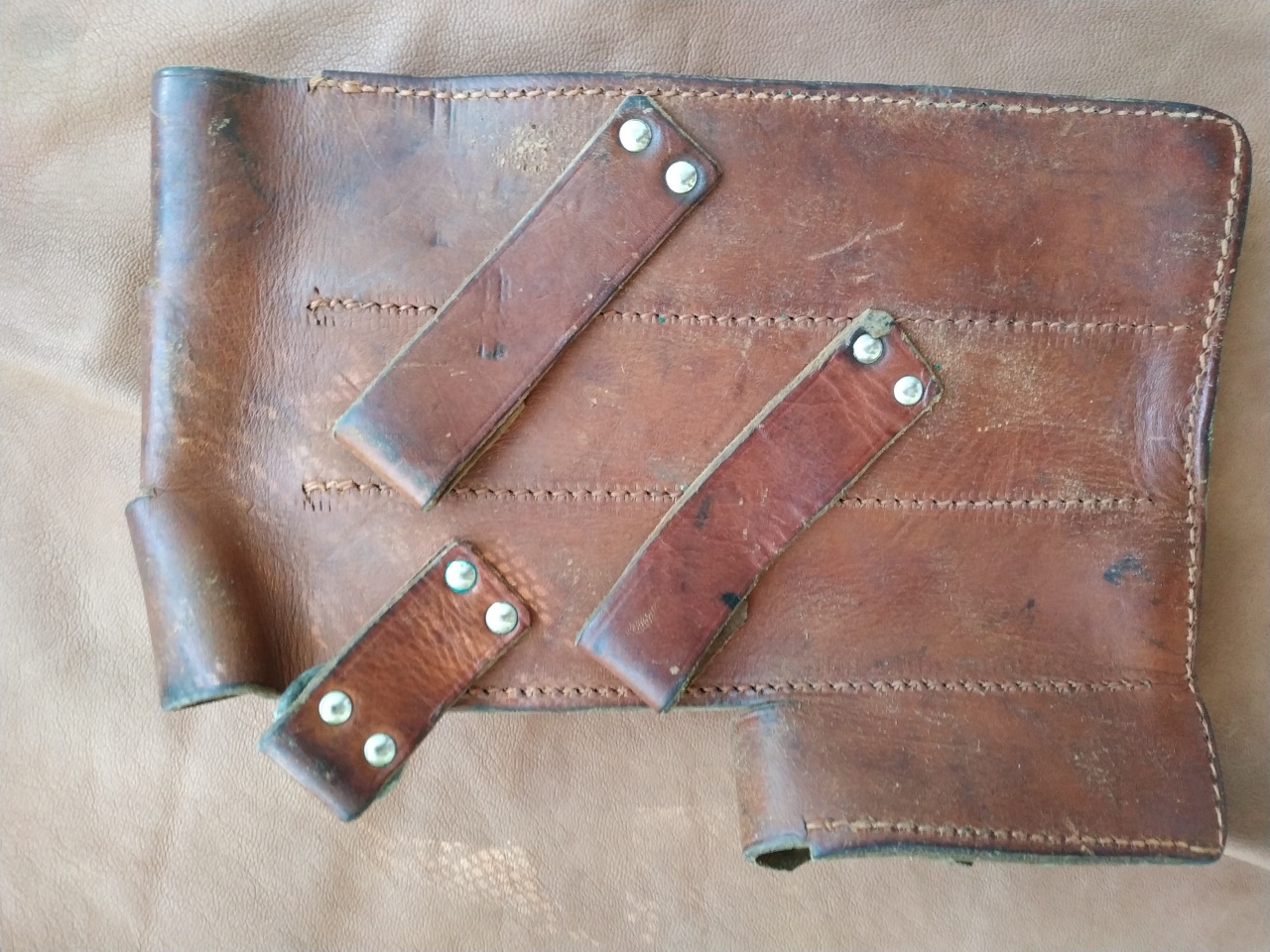

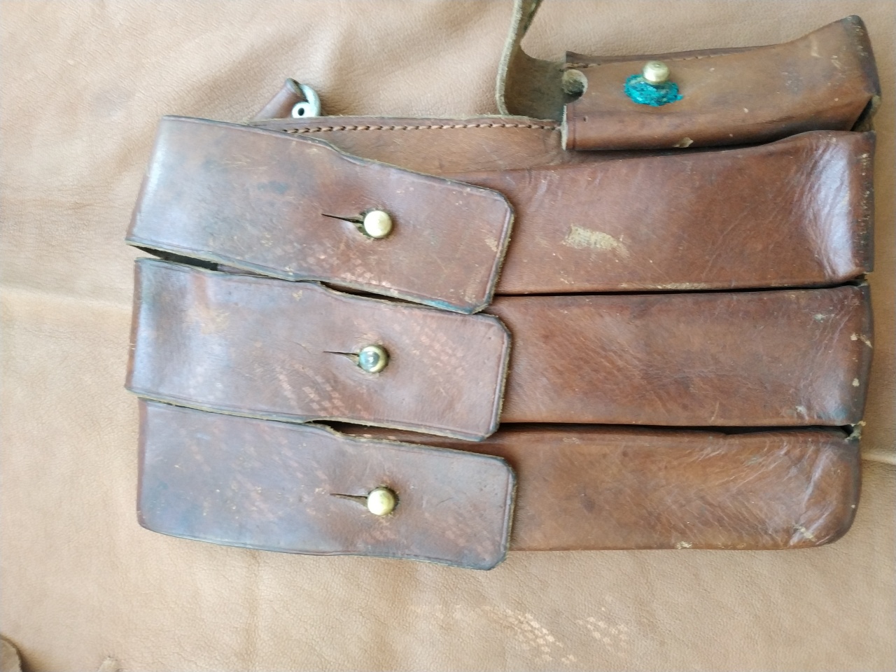

Всем привет. Попал мне в руки подсумок под магазины к МП 38/40. Естественно Присутствует запах старой кожи, и требует очистки от грязи и прочего. Планируется сделать ремень
Меня вот что интересует кто как чистит, подготавливает кожу к работе?
