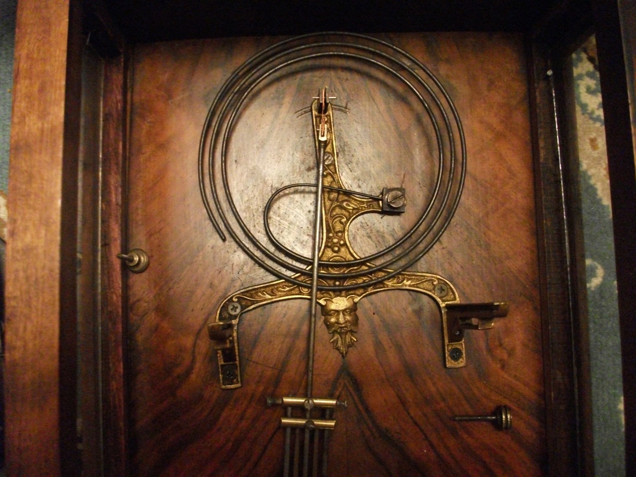

Всем форумчанам добрый вечер!раз говорим, вот еще один неопознанный объект из нескольких в коллекции ,кто может подсказать кем и когда ориентировочно были выпущены с уважением..
Добрый день! Это определенно немец, по выделке близок к Ленцкирху, но не он. Не фрайбуржец. Вероятно, какое-то некрупное производство центральных районов Германии. Со стороны циферблата тоже никаких опознавательных знаков нет?

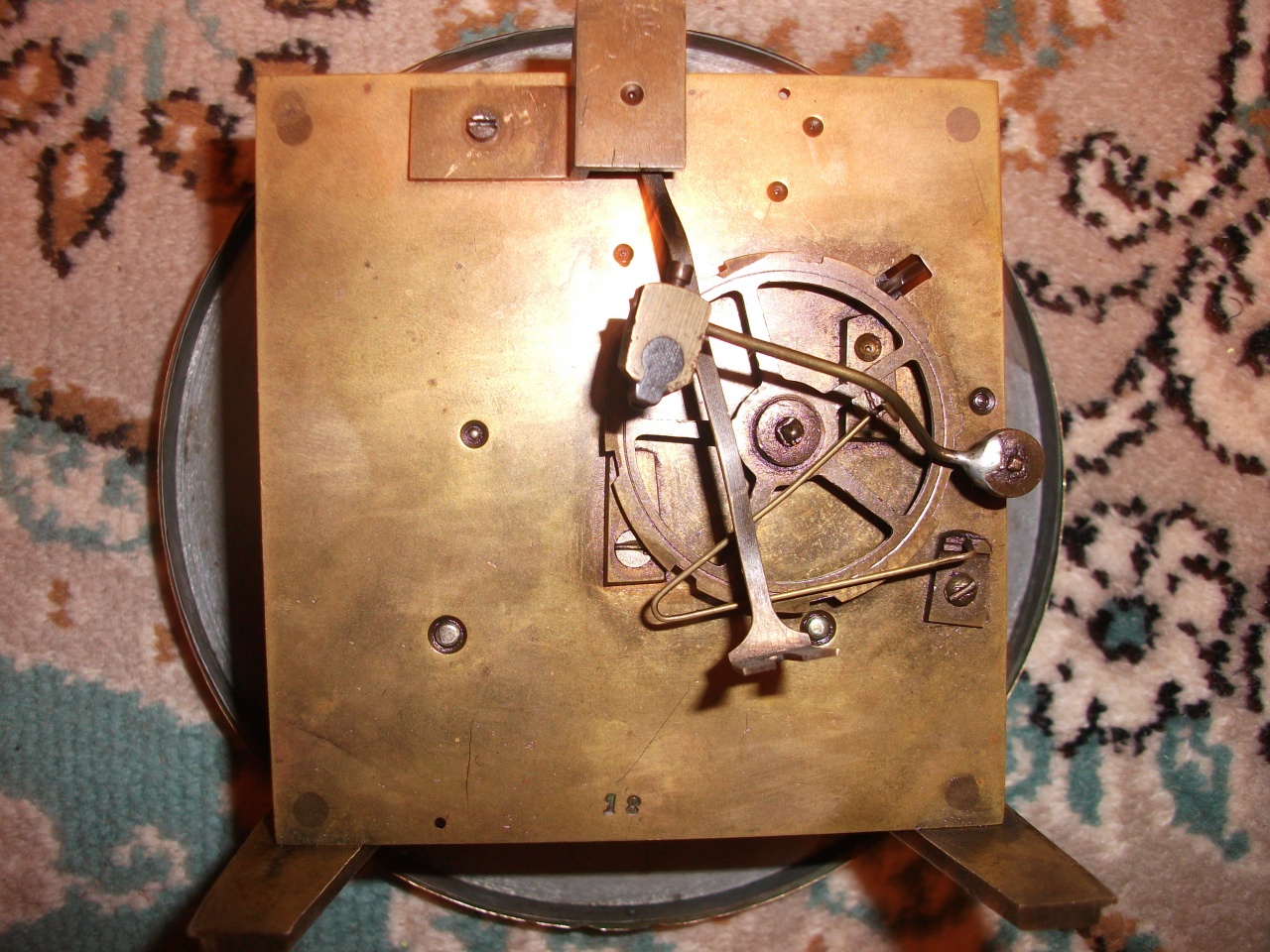

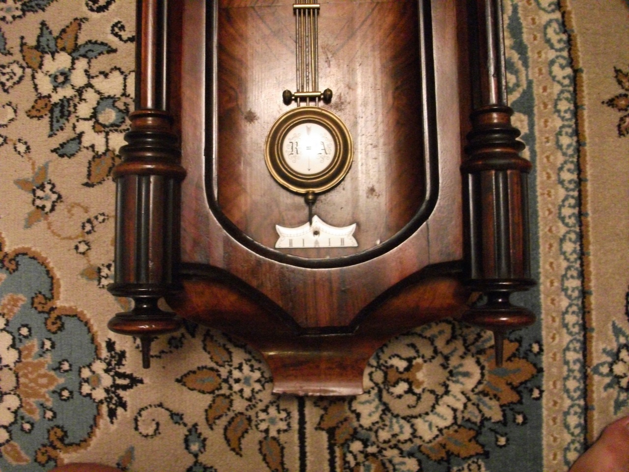

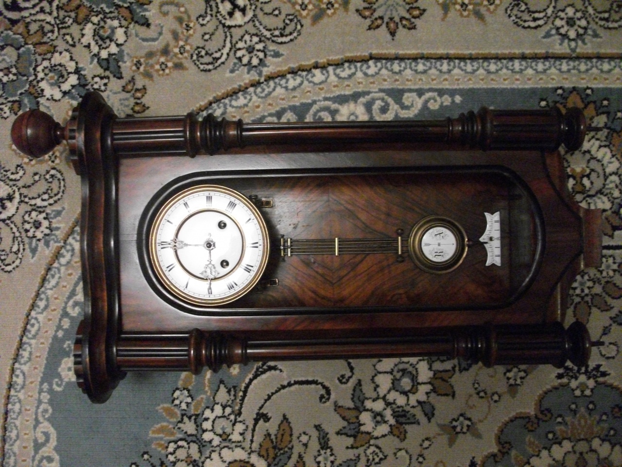

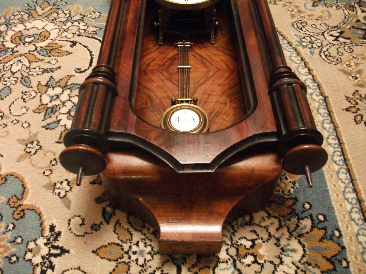

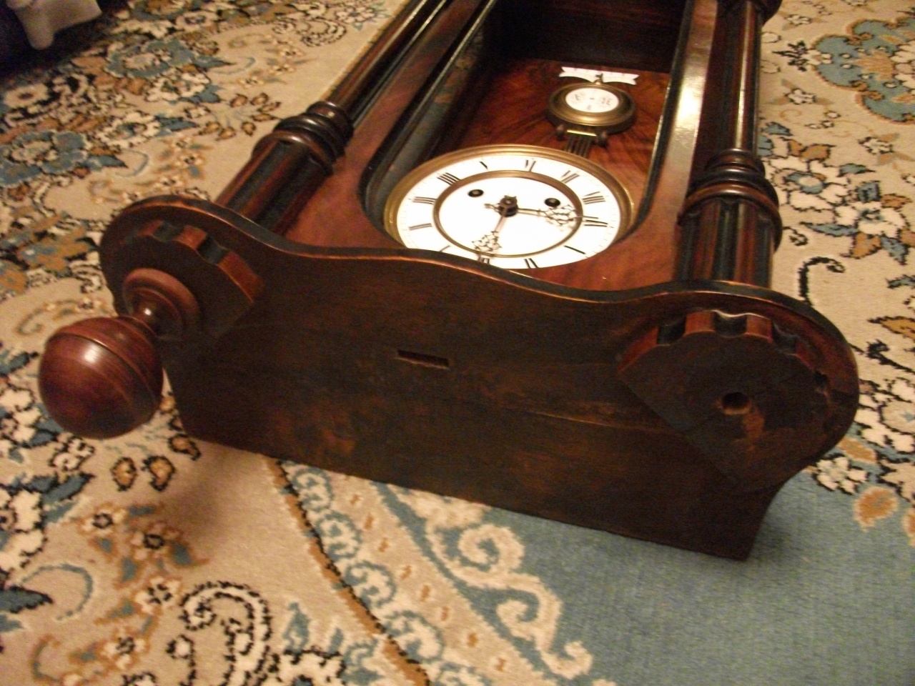

Всем кто не спит добрый вечер! как то ранее попались часы,производитель не известен,пытался их восстановить ,низ у дверки сделал но думаю было не так,точенки родные, кто может подсказать ...по навершию и корпусу с уважением!

немного похож

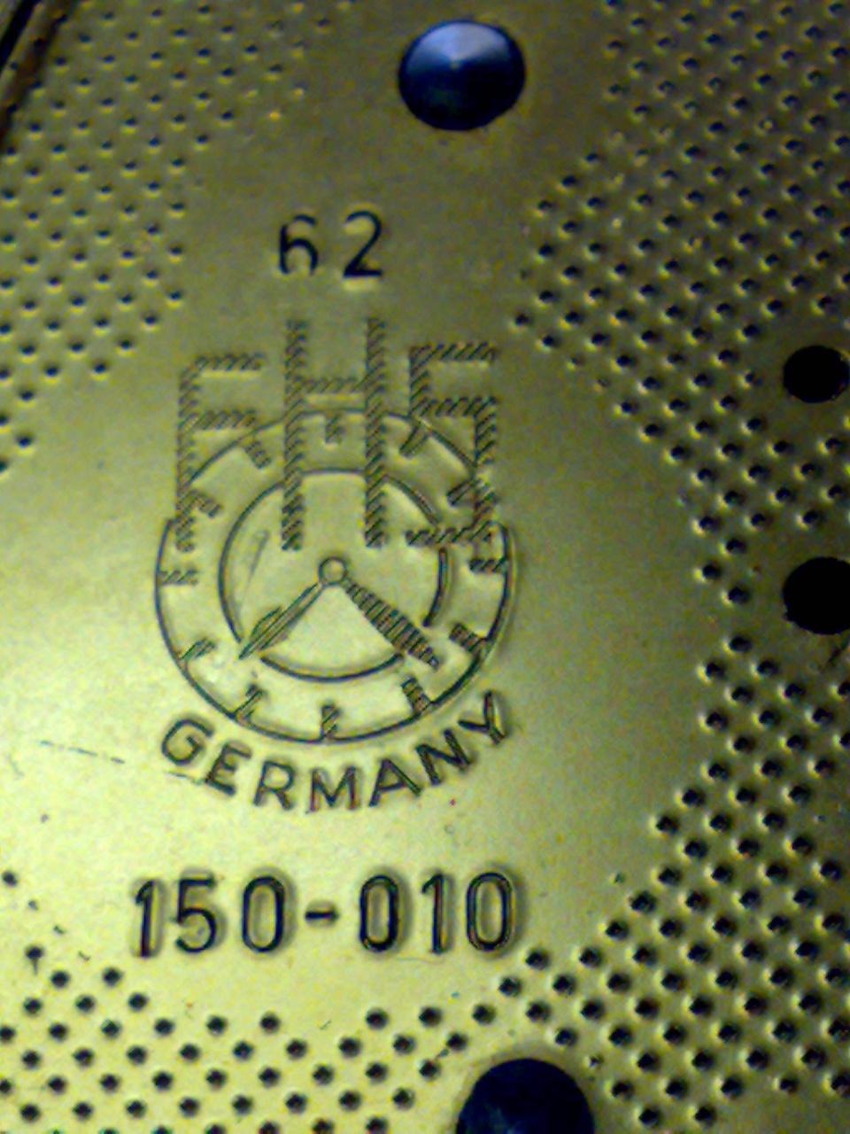

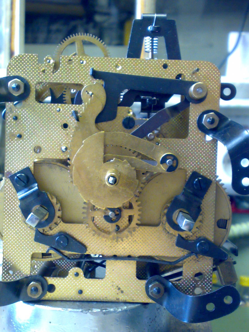

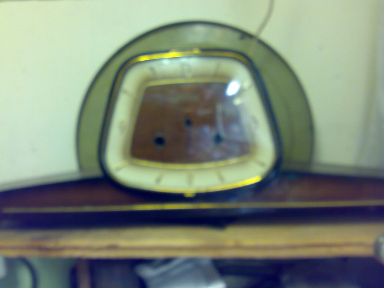

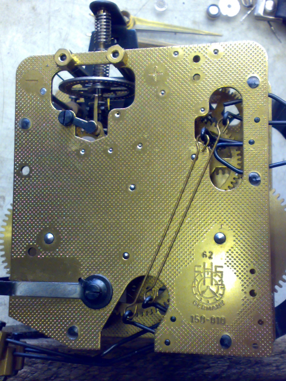

Heima

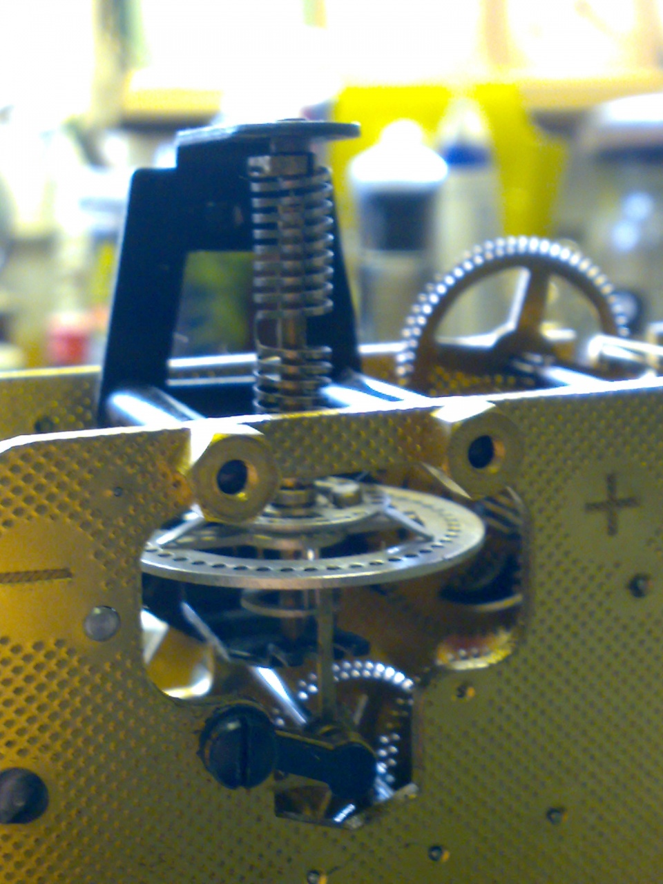

Друзья, расскажите мне о этих часах, пожалуйста!
Принесли в ремонт, а не знаю как за них браться, с чего начинать.

Попадаются периодически такие часы. По обычной схеме с ними. Спустить пружины, снять узел баланса, дальше как обычно. Баланс живой?

Придётся врезать пару зубьев, в ходовой барабан и дополнительное колесо. Баланс живой. Мне не то, чтобы непонятно как регулировать ход, нужно узнать чувствительность регулировочного диска на балансе, чтобы знать, в каких пределах возможна регулировка.

Вот на это не отвечу, не крутил я его сильно. Торсион оборванный как-то менял.

1962-го года мех, наши тока в космос полетели

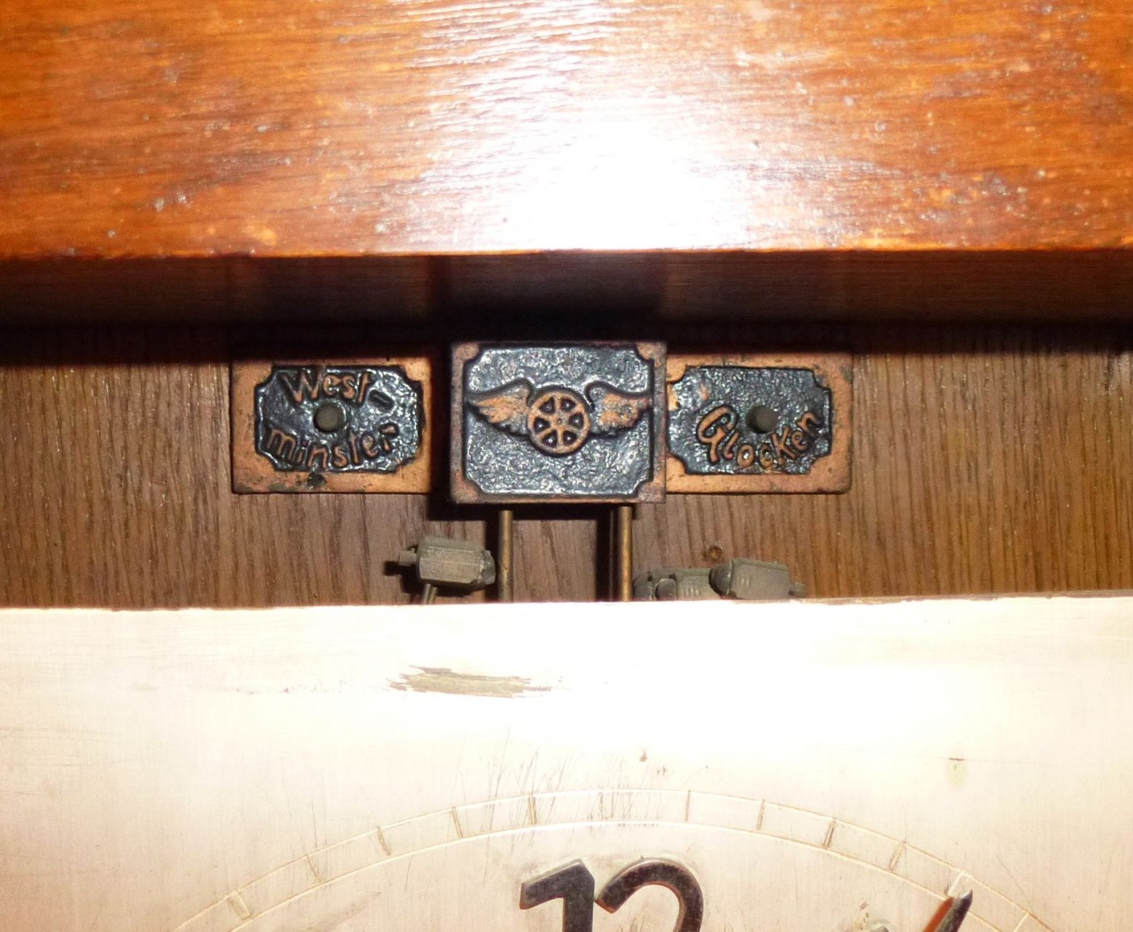

Здравствуйте, уважаемые форумчане. Вы не подскажите, что за часы достались мне от бабушки. Она говорила, что это старые немецкие часы, но какого они года выпуска не знает.
