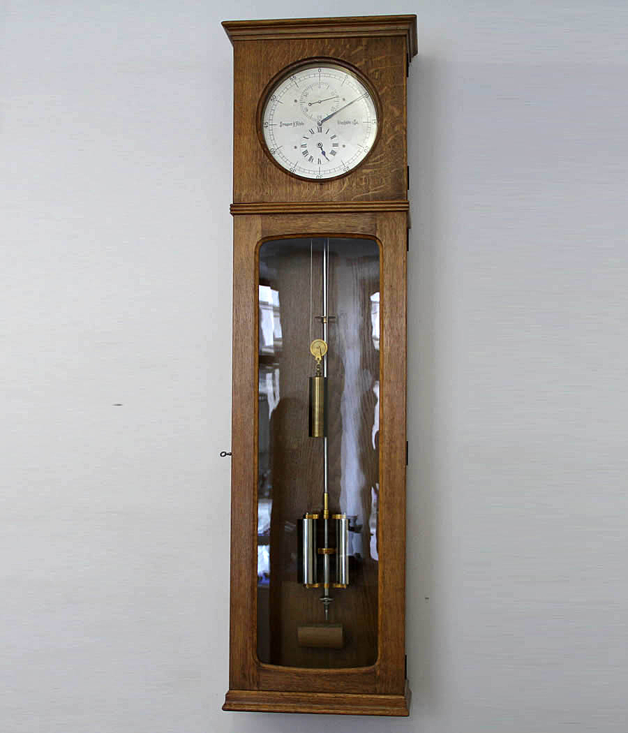

в настенном Янтраре не секундный маятник
https://ru.wikipedia.org/wiki/%D0%A1...BD%D0%B8%D0%BA
вот пример часов с секундным маятником
вот маятник от длинномаятниковых ОЧЗ
от четвертных примерно в полтора раза короче
какой у вас?

Сообщение от Dima343 Посмотреть сообщение
какой у вас?
У меня третий вариант - самый короткий. Такой же в получасовом Янтаре.
