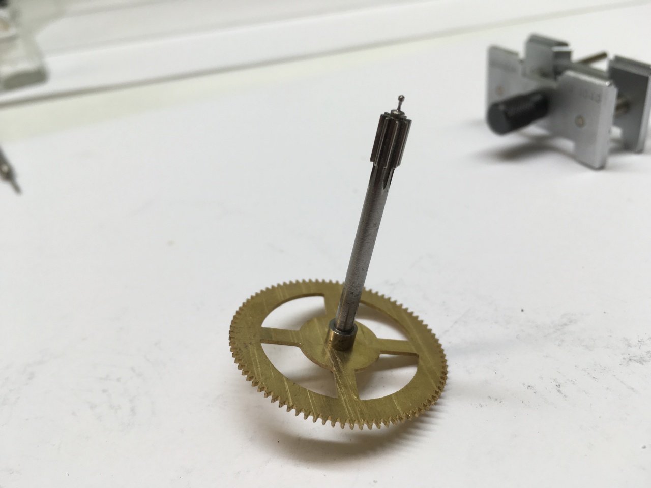

2. Смазал механизм немного маслом от швейной машинки. Насколько это очень плохо?
если весь механизм - то плохо
нижние цапфы и валы барабанов испытывают большие нагрузки, и требуют густого масла, жидкое масло для швейных машин не справится с таким давлением и будет износ

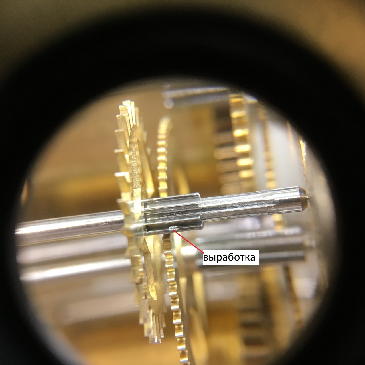

наверняка в вашем механизме помимо просто грязи и затвердевшего масла есть еще и выработки
выработка цапф почти всегда встречается на ОЧЗ

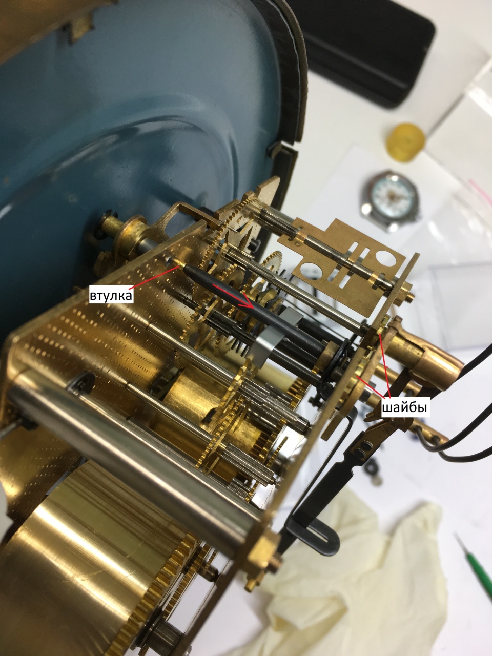

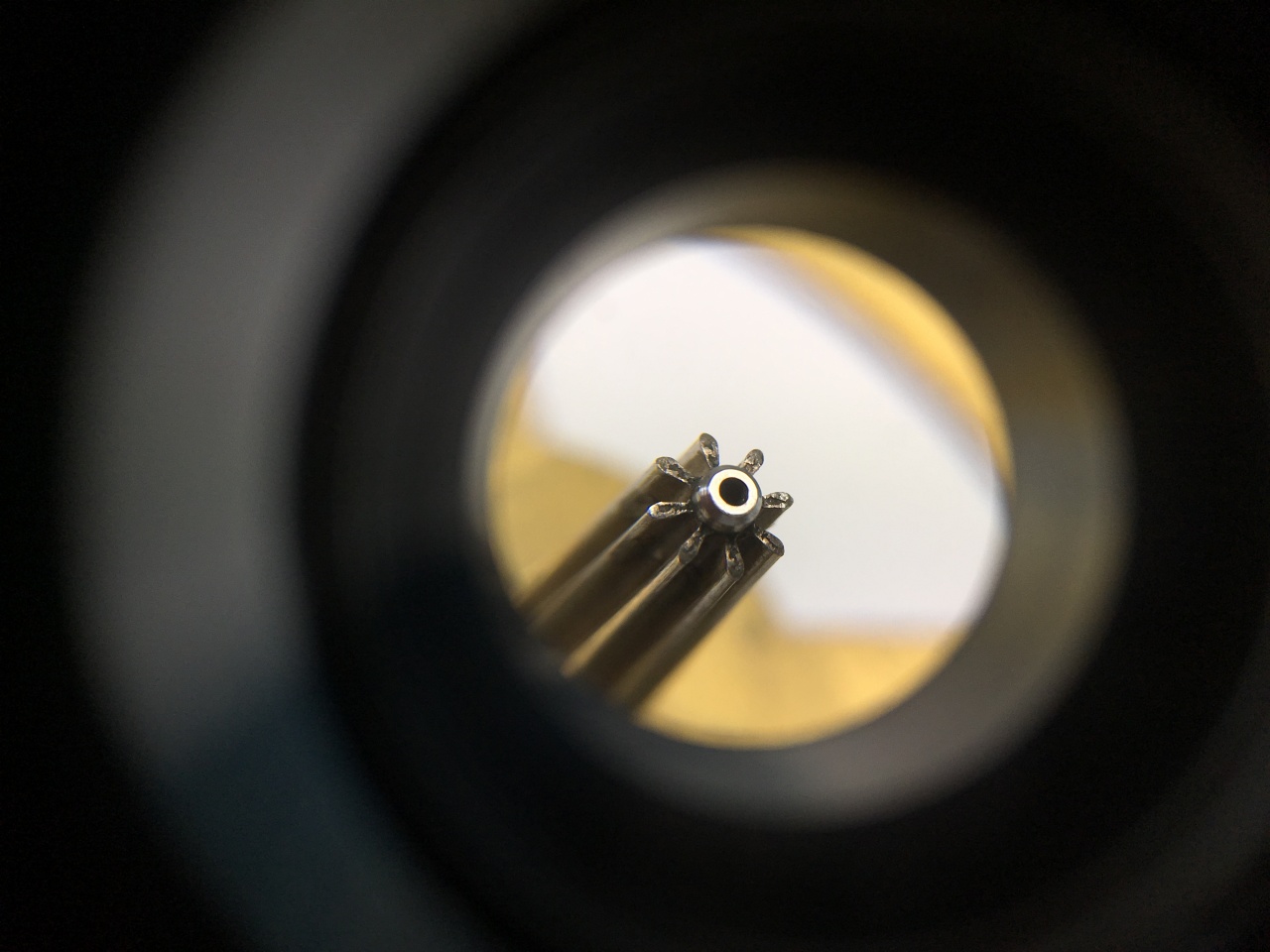

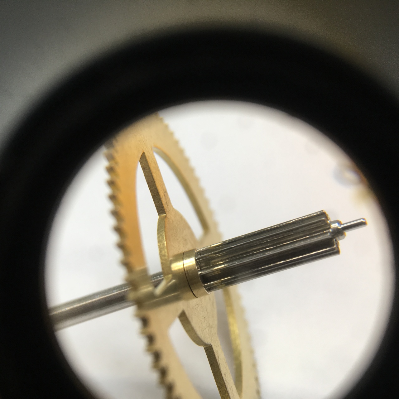

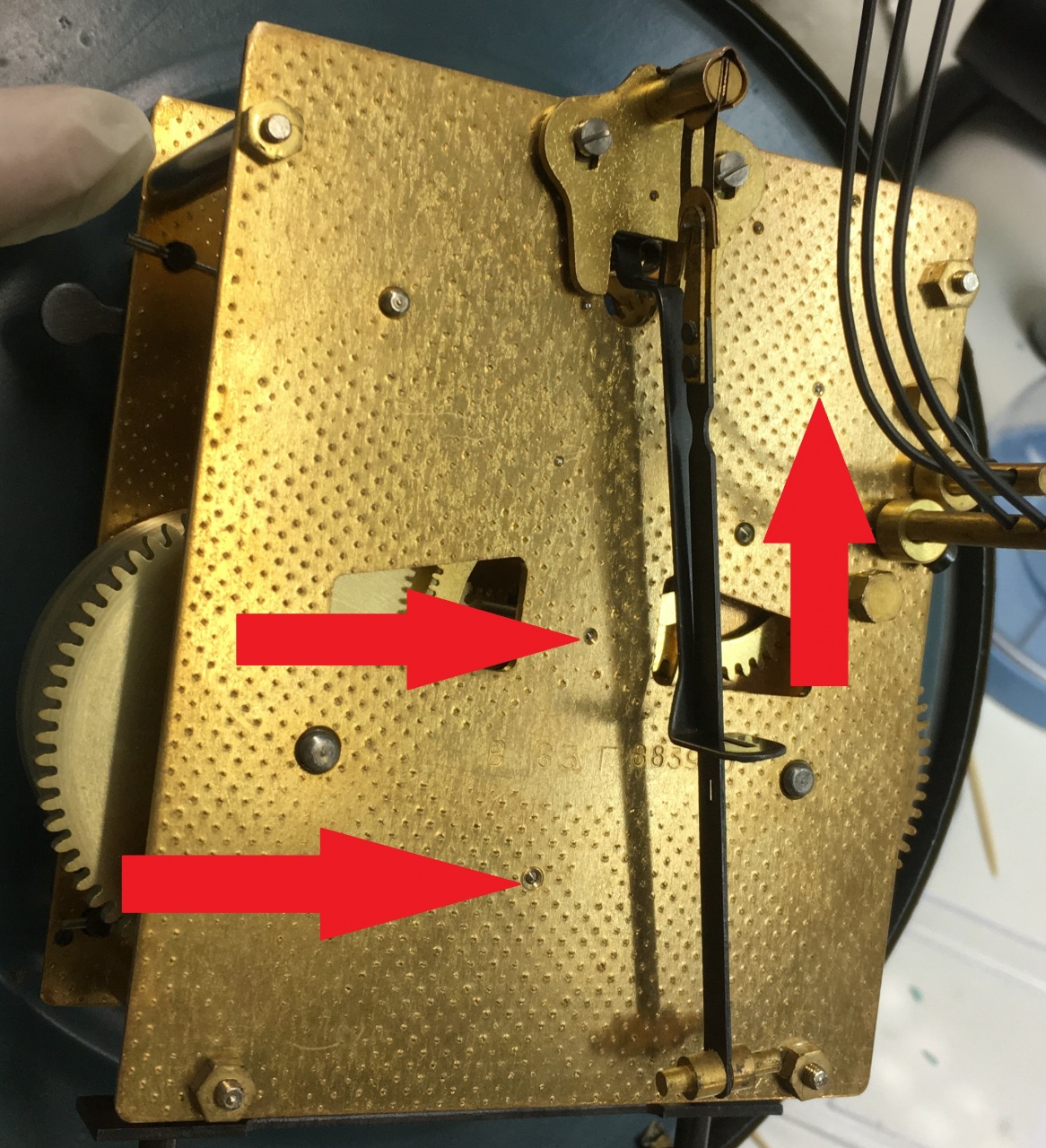

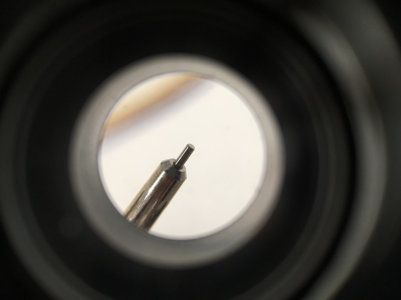

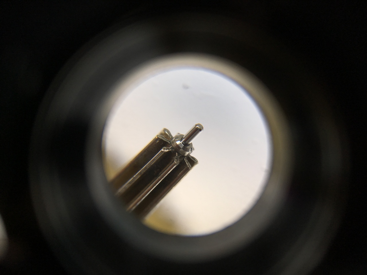

исправить можно, засверлив на токарном станке ось и вставив новую цапфу

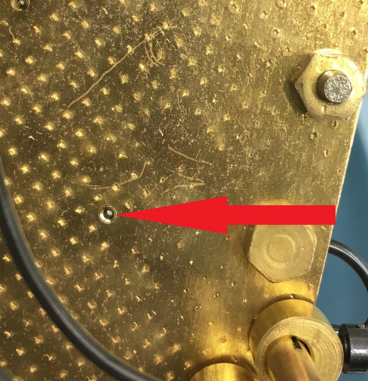

выработки отверстий в платинах устраняются установкой латунных втулок - футоров

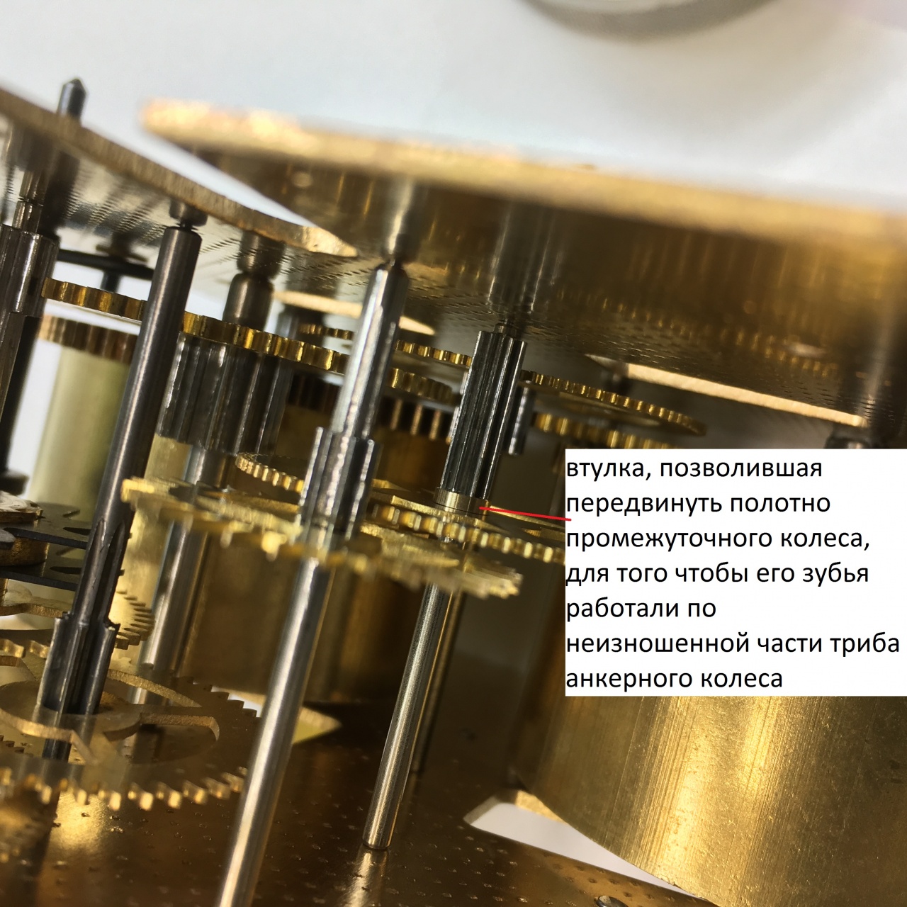

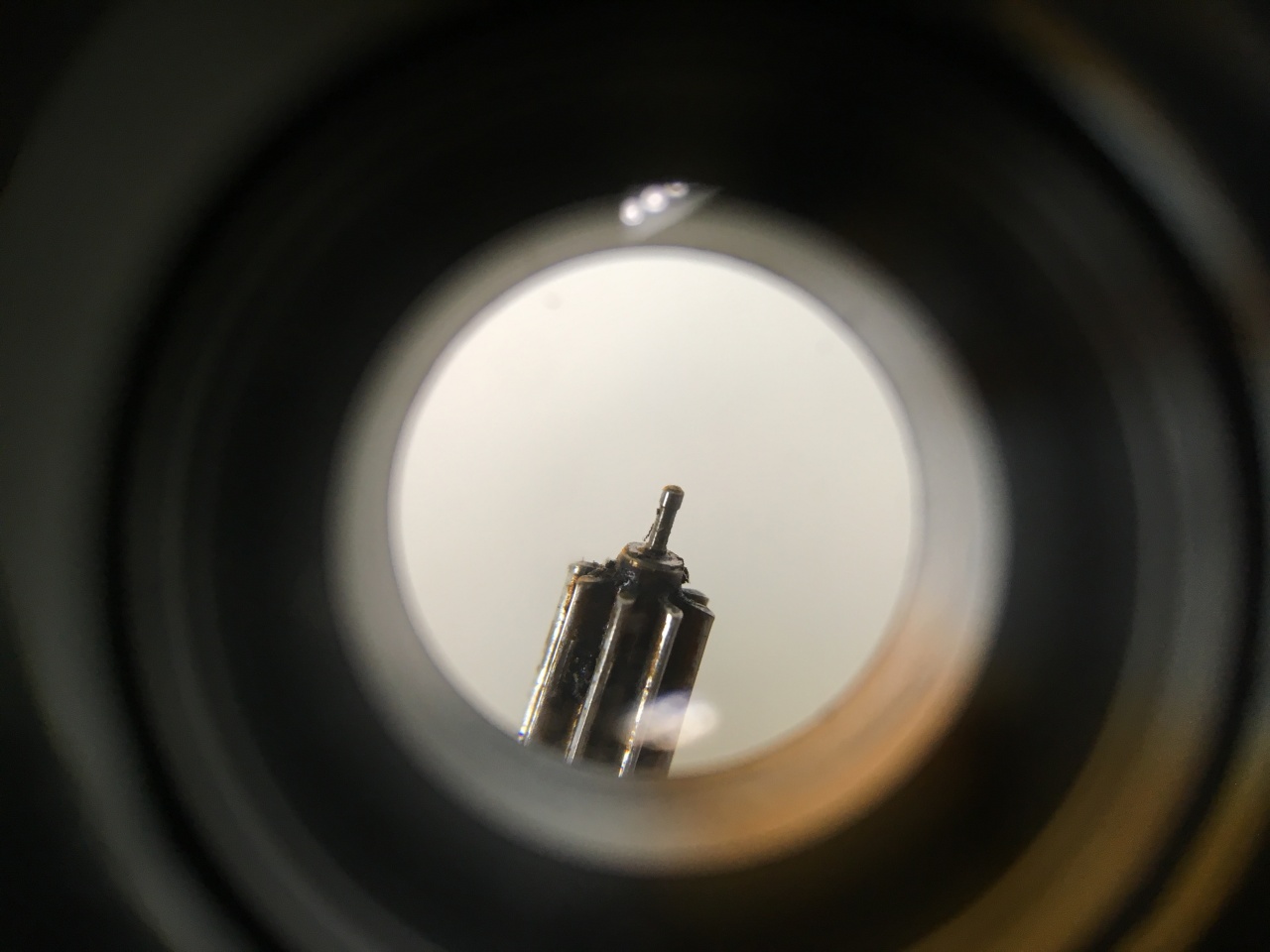

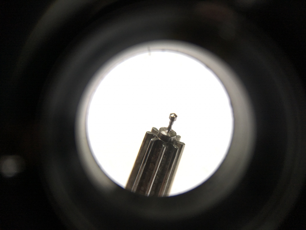

с выработками на трибах сложнее
в моем случае была выработка триба анкерного колеса, поэтому была выточена втулка на промежуточное колесо, позволившая отодвинуть полотно промежуточного колеса от зоны выработки в неизношенную зону триба
в дополнение, полотно промежуточного колеса было перевернуто, чтобы работала не работавшая ранее сторона зубьев
проблема с выработкой анкерной скобы решается похожим образом, путем сдвигания в невыработанную зону
как видите, приведение в порядок механизма Очз довольно трудоемкое занятие, просто подмазать первым попавшимся маслом - не выход
п.с. осуществлять окончательную сборку и настройку механизма нужно в перчатках, чтобы не оставить на быстро окисляющейся латуни отпечатков пальцев и жирных пятен
можно использовать одноразовые латексные перчатки

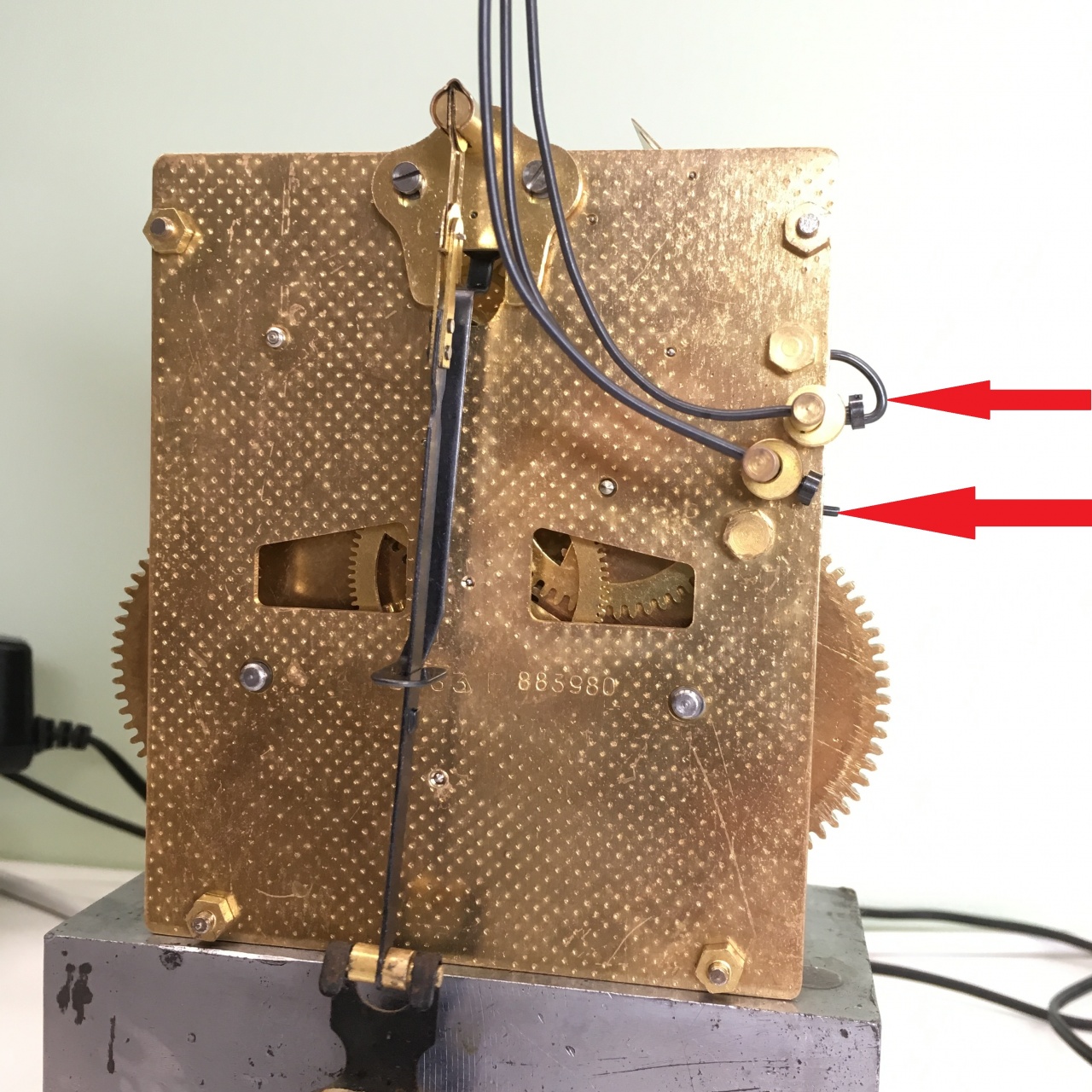

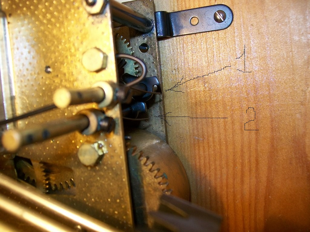

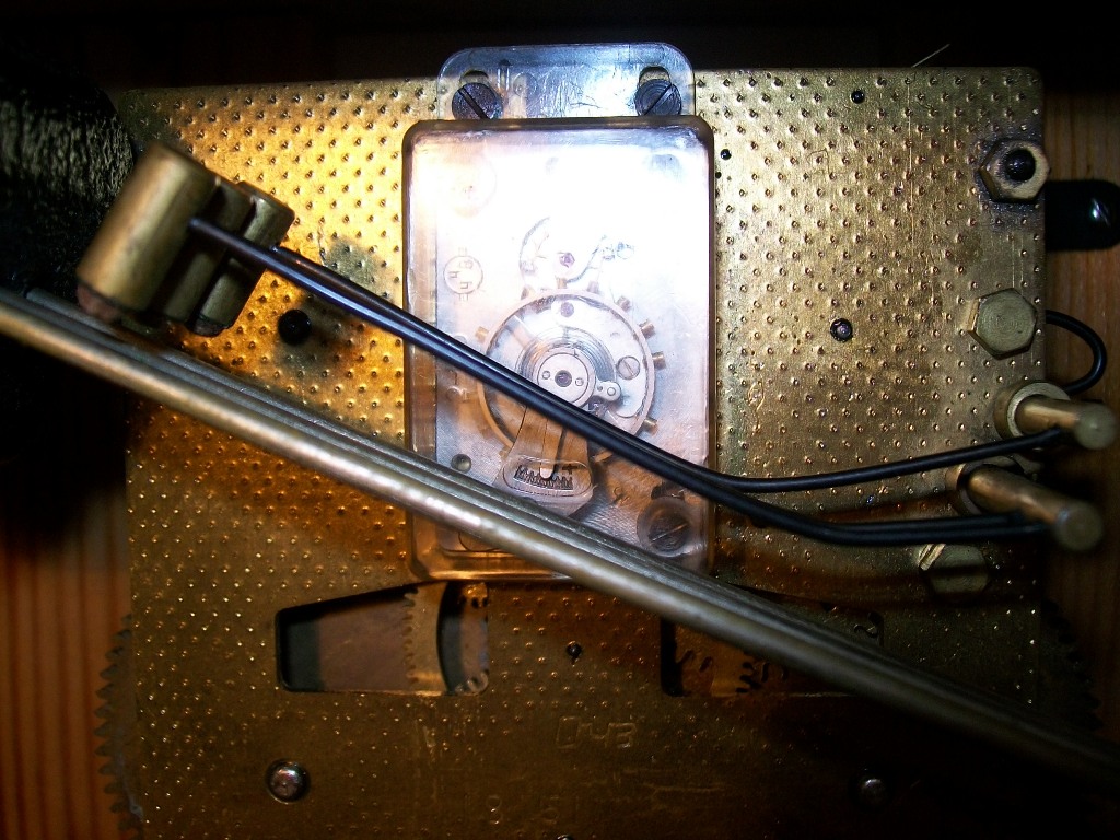

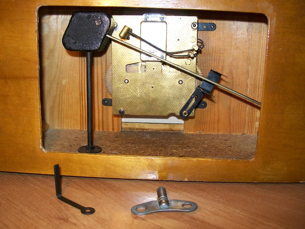

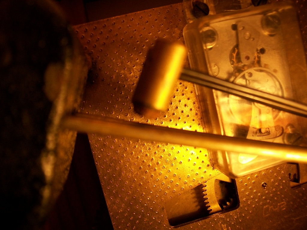

Хочу выложить фото моих часов на осмотр. Разбирать не стал, скажите потом где надо подробнее изобразить. Качество некоторых фото не очень, но думаю видно что к чему.
И вот ещё вопросик: Не является ли причиной дребезжащего звука боя из-за этих пружинок указанных на фото как 1 и 2?

Сообщение от Gafar76 Посмотреть сообщение
1 и 2
Пружины должны упираться в зацепы молотков. Именно они удерживают молотки от дребезга.

Сообщение от OddyRash Посмотреть сообщение
А как их упереть? Снять оси, подзагнуть пружины в обратку чтобы упирались в выступ на оси?
Они как должны упереться, с небольшой оттяжкой в обратку?
Подогните без разборки. Они упрутся и будут работать поддавками.

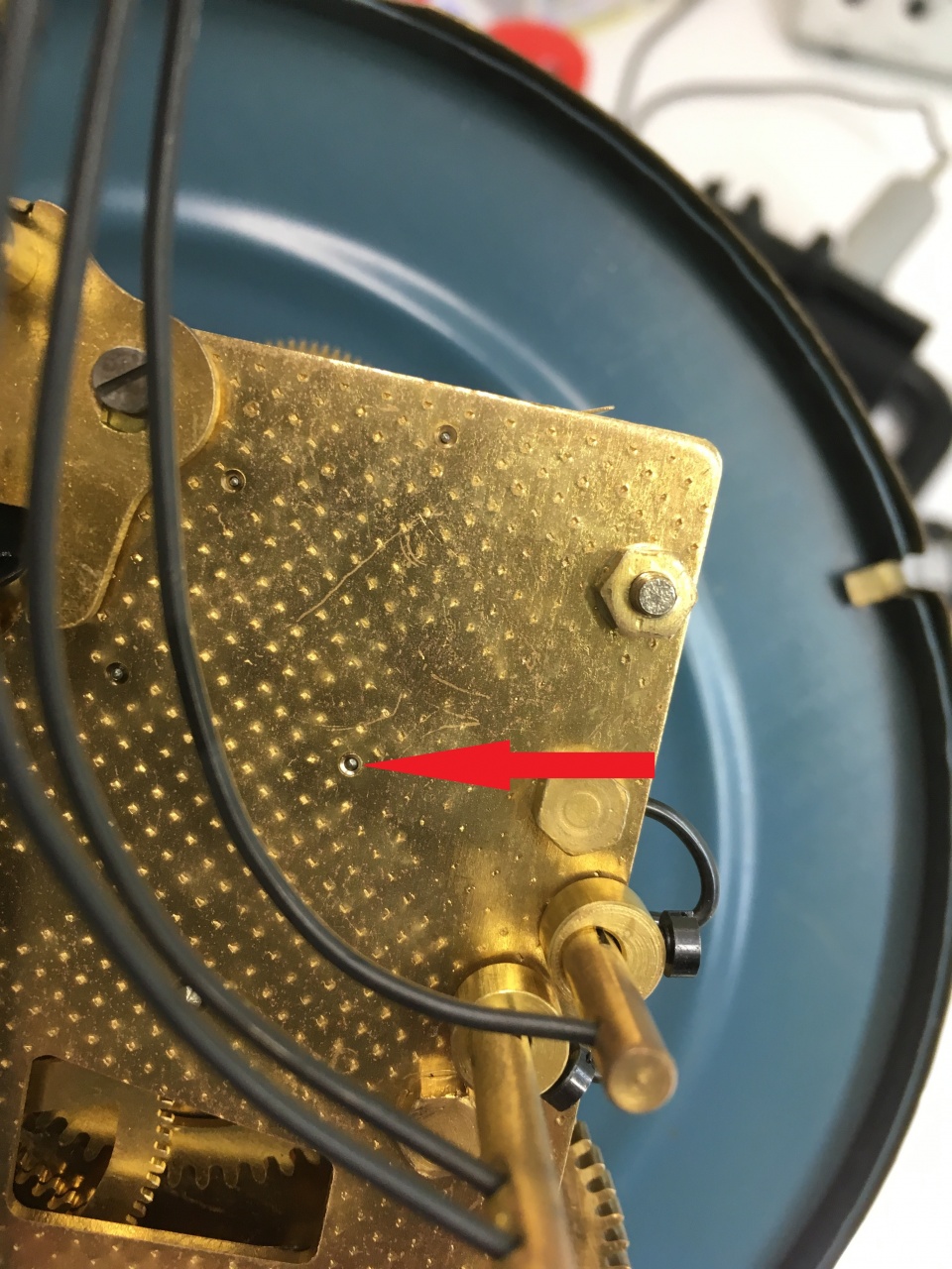

вообще, дребезжание молоточков надо убирать не пружинками, а смотреть демпферы (хитро изогнутые проволки на осях молоточков)
каждый демпфер упирается в штифт, закрепленный в поворотной шестигранной головке
место контакта обязательно должно быть смазано густой смазкой
поворотом шестигранной головки можно добиться лучшего демпфирования, а также уменьшить угол подъема молоточка, чтобы сделать бой тише
в каминных ОЧЗ проволочные пружинки молоточков в принципе не нужны, они нужны в настенных, где стержни молоточков почти вертикальны, здесь же молоточки прекрасно падают под собственным весом
