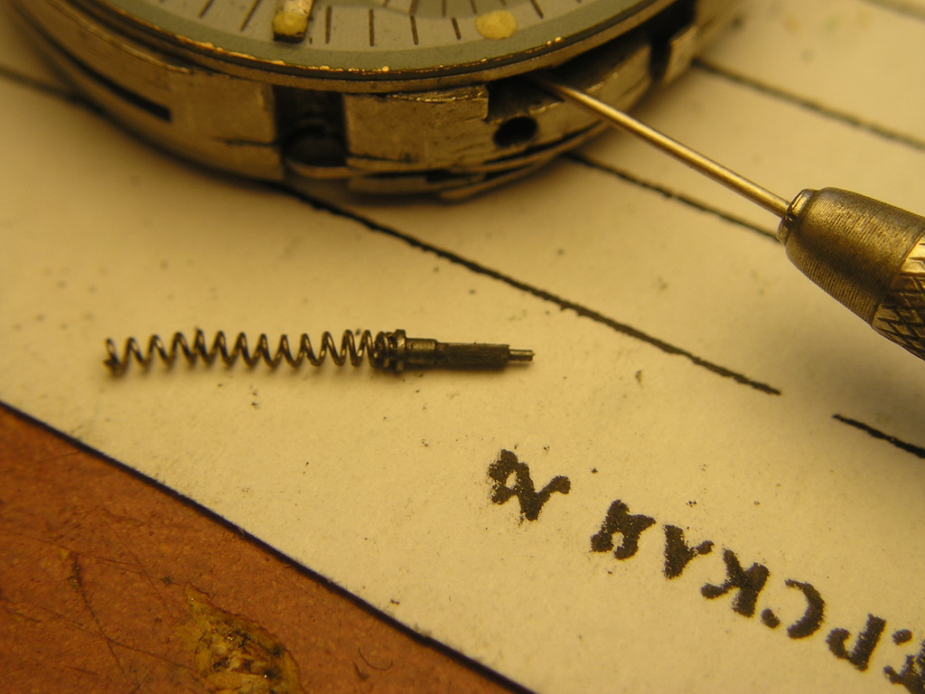

Вот таким образом я вытащил обломок вала из штурманских, не подымая цыферблат икалендарь. Отвёрточкой я приподнял переводной рычаг.

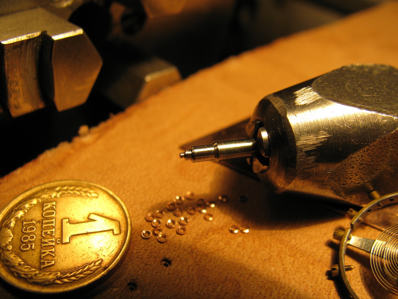

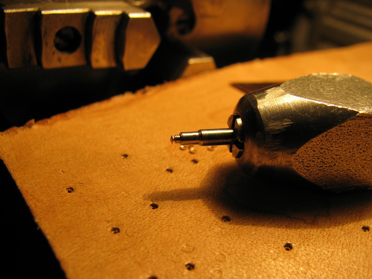

Возникла необходимость в изготовлении шайб, по рецепту ув. Grafa изготовил пуансон. Но, пня или полоски свинца под рукой не оказалось, попробовал на грубой коже - нажал на цангу, два щелчка и шайба на кончике пуансона.

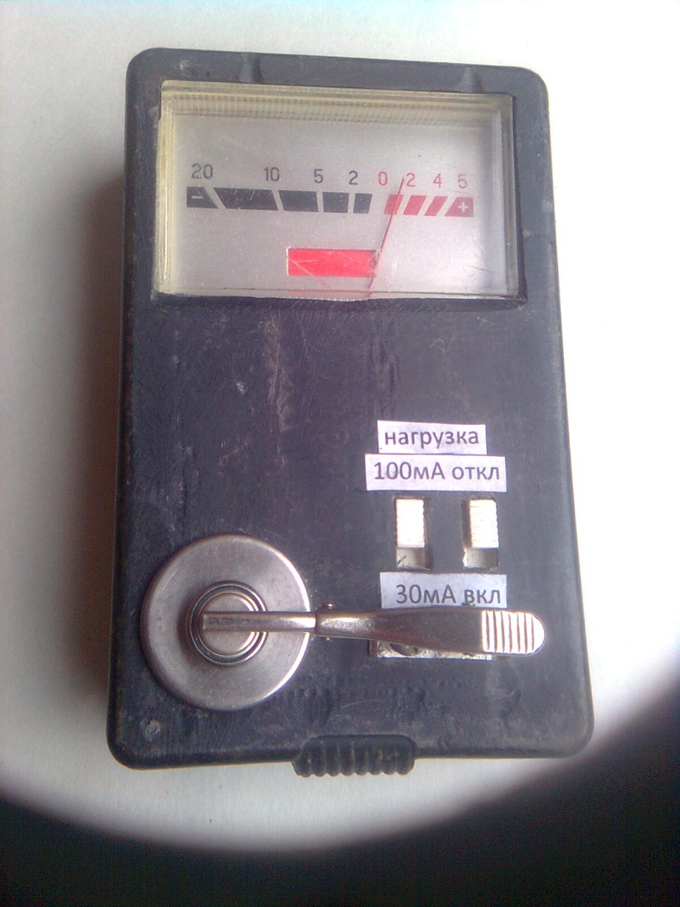

Добрый день, уважаемые однофорумчане! В доме 3 полноценных мультиметра, а вот захотелось и сделал тестер для кварцевых часов и батареек. Позволяет произвести контроль (не замер) а "красное - черное" напряжения на батарейке "в холостую" и под нагрузкой 30 мА и 100 мА, так же, в приборе имеется эталонная батарейка, включенная через миллиамперметр. Щупы подключаются вместо батарейки и по току отклонения косвенно можно судить о исправности электронного блока часов. Пользоваться, как ни странно, в разы удобнее, чем мультиметром! К созданию подтолкнуло то, что обнаружил готовый корпус с миллиамперметром и переключателями, который валялся на балконе лет 10 после какого-то неудачного опыта.
Еще хочу показать свой самодельный пресс, изготовленный из верхней части запорного вентиля высокого давления. За качество фото - сорри, ну не фотограф я!

30 мА и 100 мА- великовата нагрузка!

Сообщение от Tama Посмотреть сообщение
Самое то
Зато, "Если хилый - сразу в гроб!"

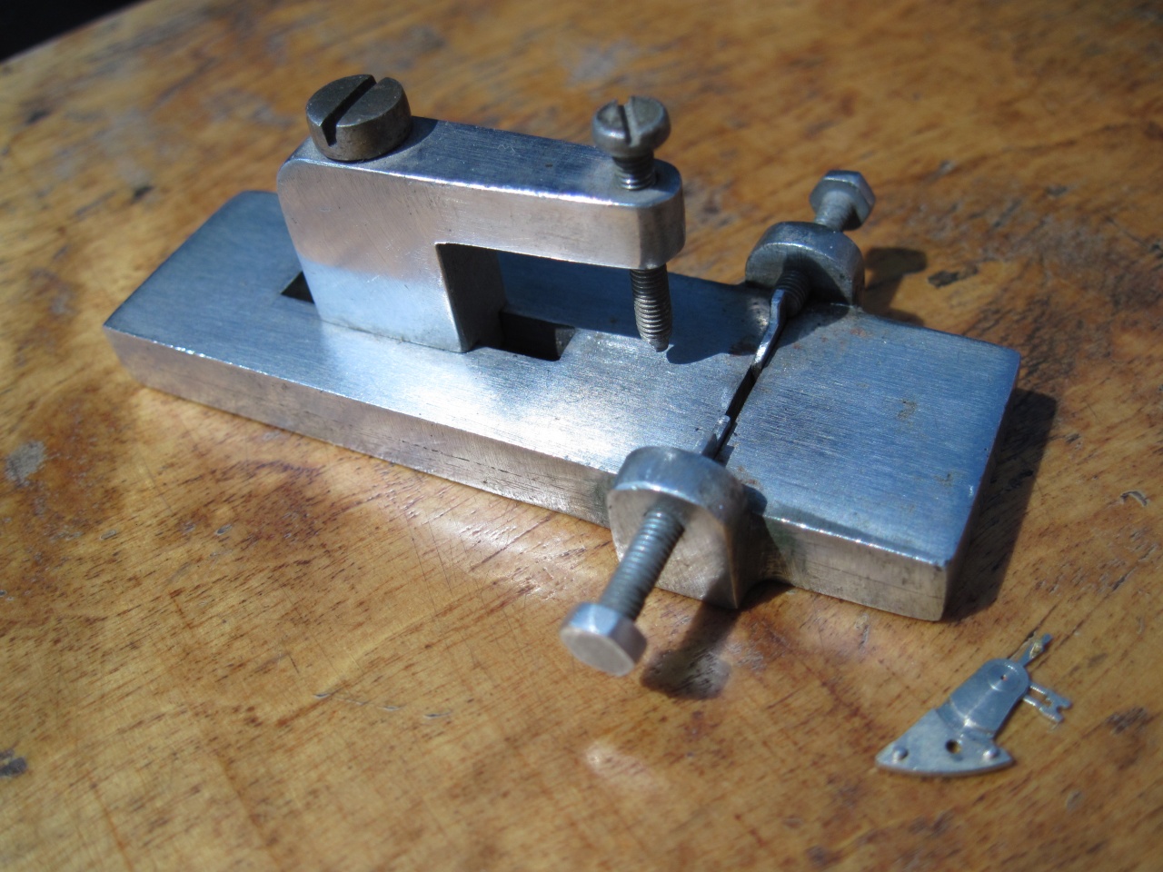

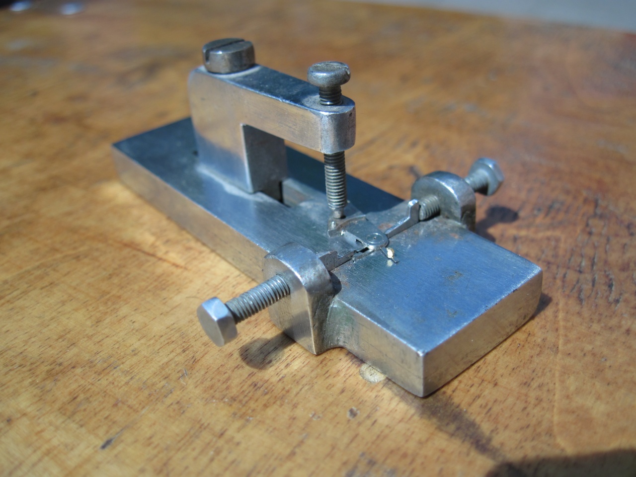

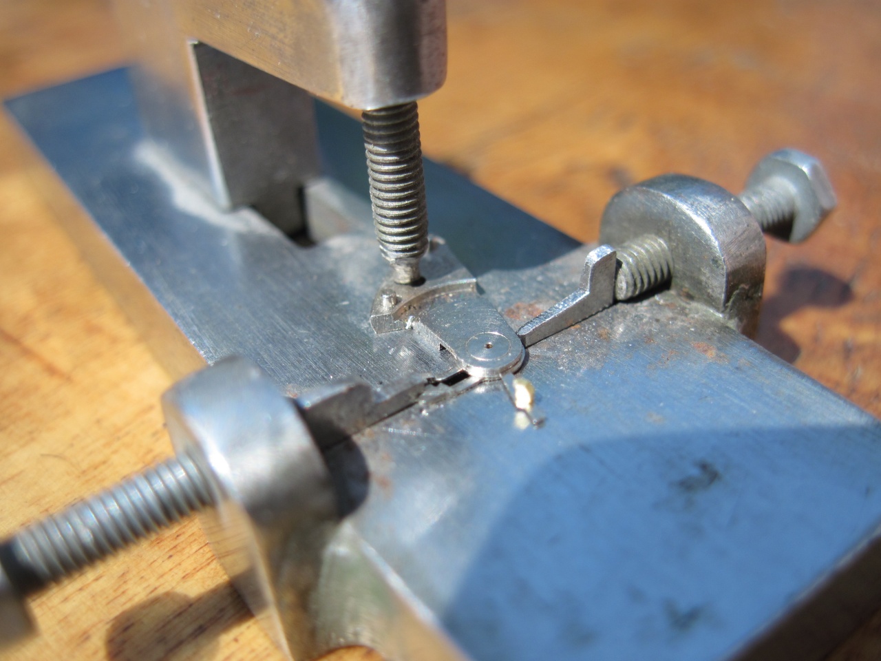

Недавно у меня появилось удобное приспособление для разборки узла баланса. Когда нужно баланс отделить от моста, узел ложится на столик приспособления и мост прижимается винтом, чтобы не "убежал" при разгибе держателя колонки, затем боковыми винтами ставится упор для моста и вторым винтом прищепка разжимается.Имея упоры с различным углом заточки можно работать с разными мостами.

Сообщение от Kuznec Посмотреть сообщение
Добрый день!
Возможно ли Вам будет сделать еще одно фото, вид с нижней стороны.
И если Вам не трудно, одно фото от набора упоры. Буду очень благодарным.
