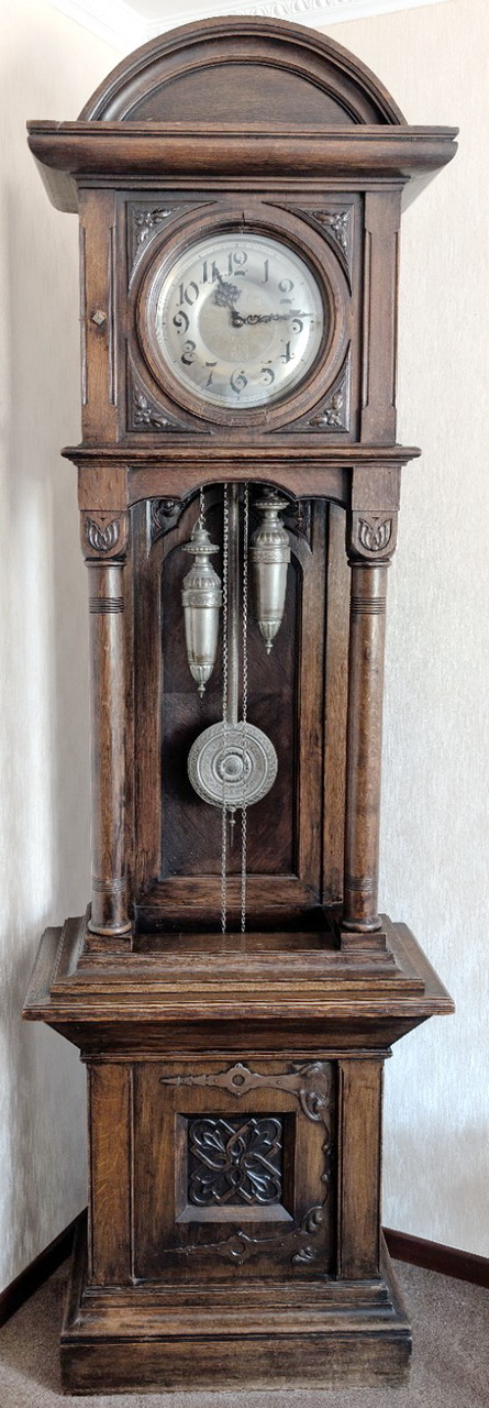

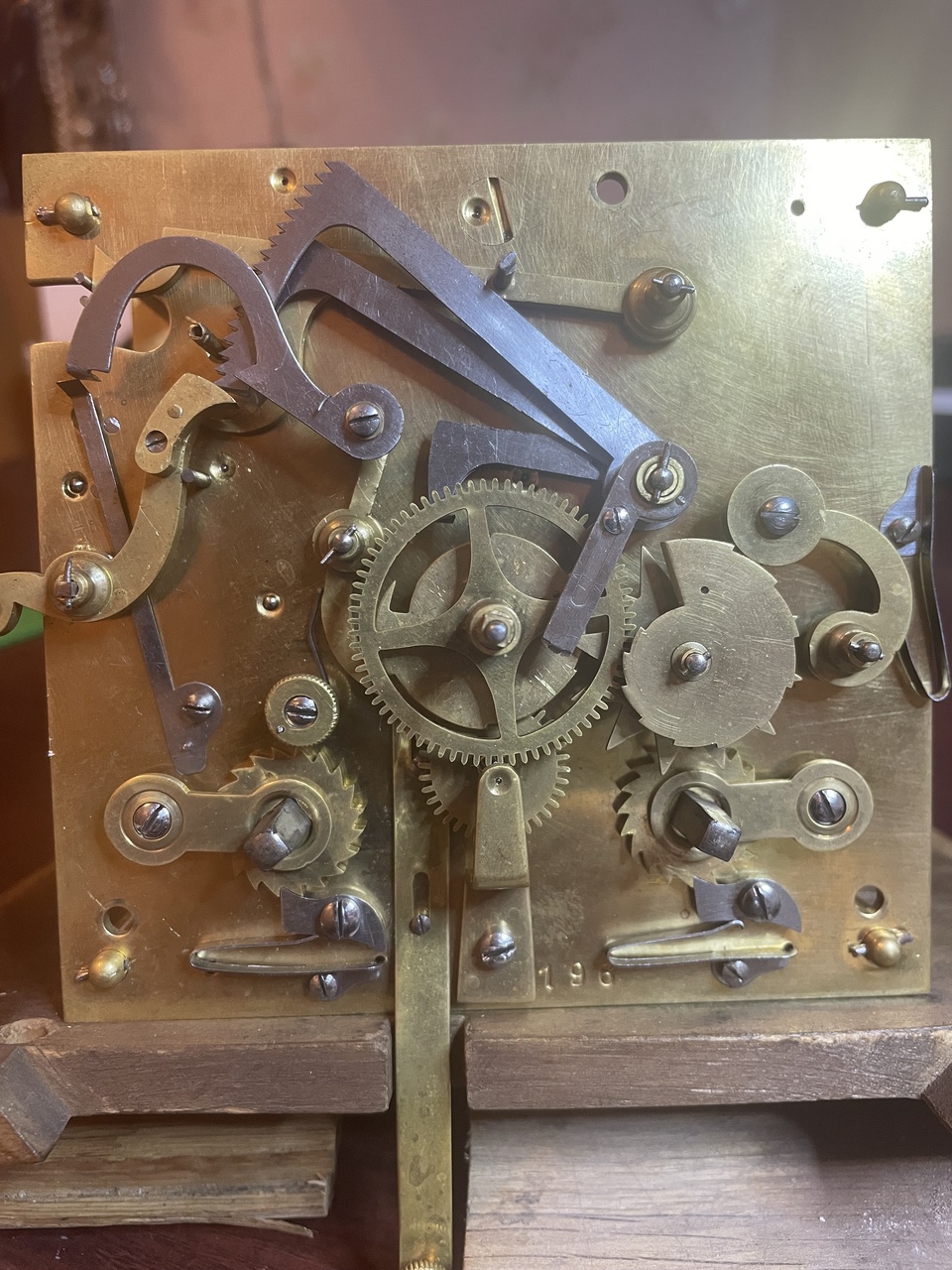

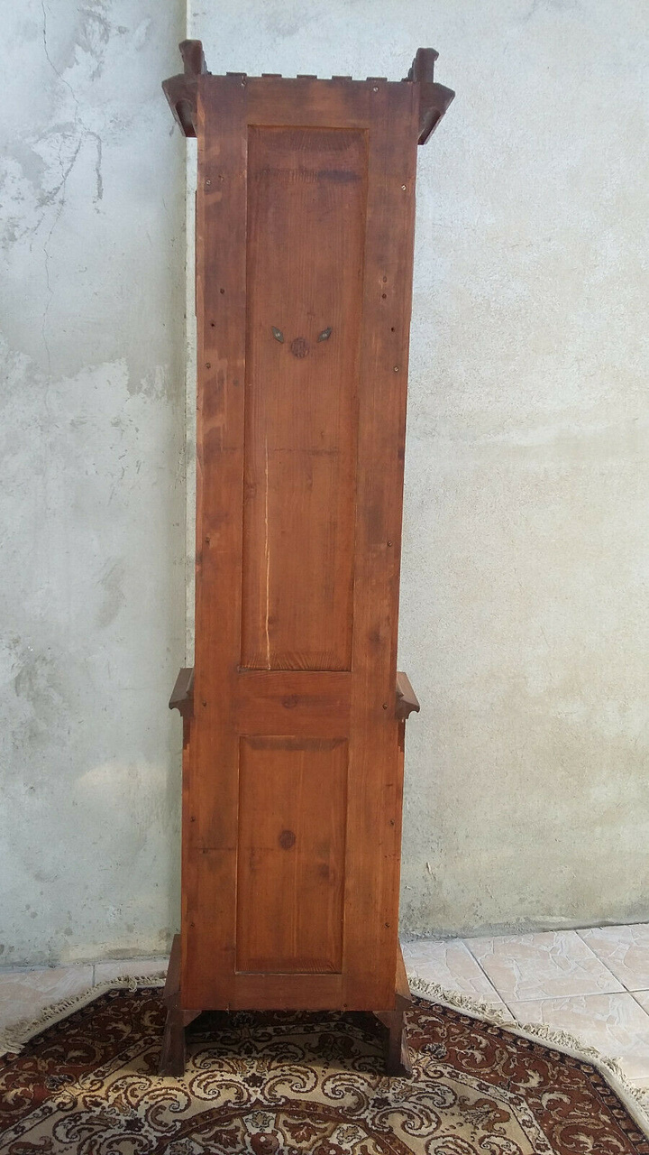

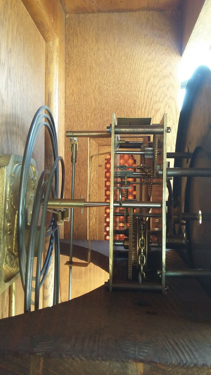

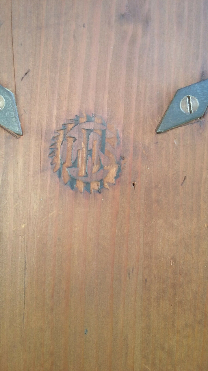

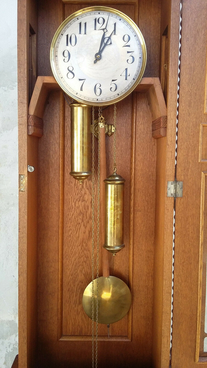

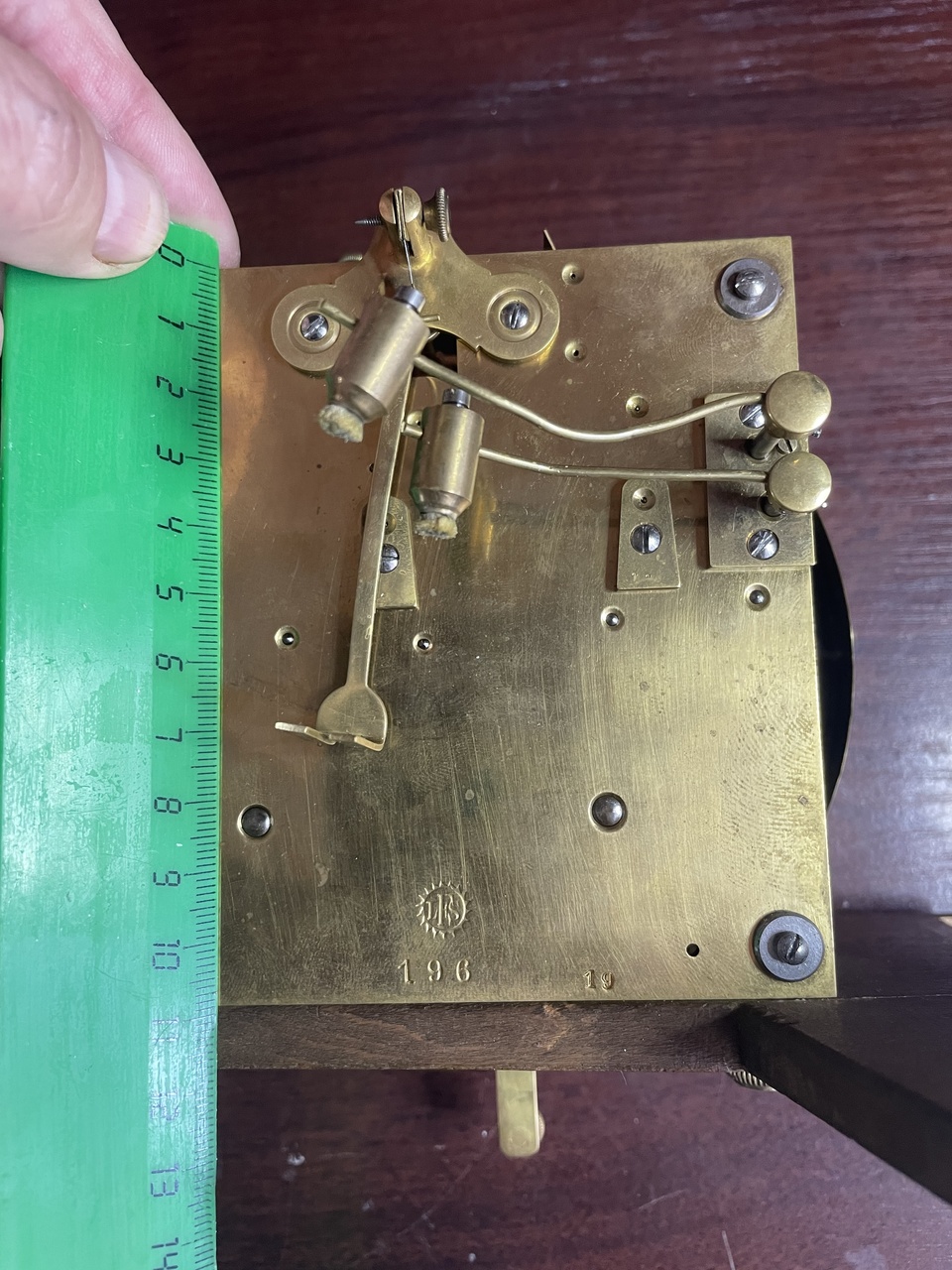

Добрый день. Николай (Feather) вот размеры этого механизма. ( если Я правильно понял Ваш комментарий#2148). Но бой не 3/4 , а бьют, двойным боем (бим-бам) количество часов и одиночным четверть В половину 2 удара В целый час 4 удара.

Добрый день. Пожалуйста, покажите фото механизма спереди.
Николай (Feather)

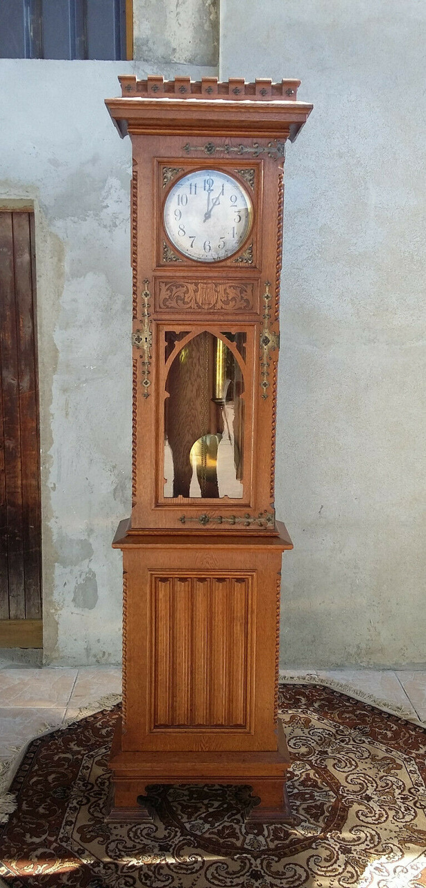

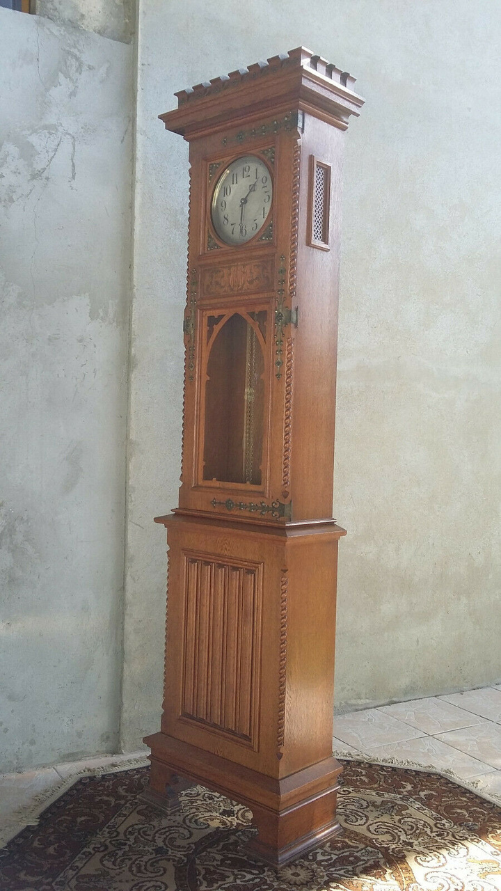

Пожалуйста
Давайте проверим, правильно ли понято.
В четверть часа одним молотком один удар.
В половину часа одним молотком два удара.
В три четверти часа часа одним молотком три удара. (это Вы не описАли)
В целый час четыре удара одним молотком и потом бим-бамом количество часов?
Мудрёно. И расположение элементов на фото фаса механизма необычно (для меня).
Николай (Feather)

В час дня: бим-бам бим бим бим бим.В час тридцать: бим- бам бим бим В два часа: бим-бам бим-бам бим бим бим бим В два тридцать: бим-бам бим-бам бим бим

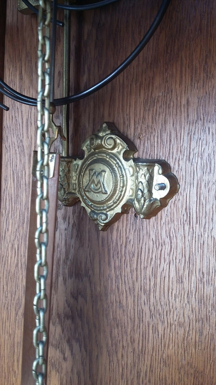

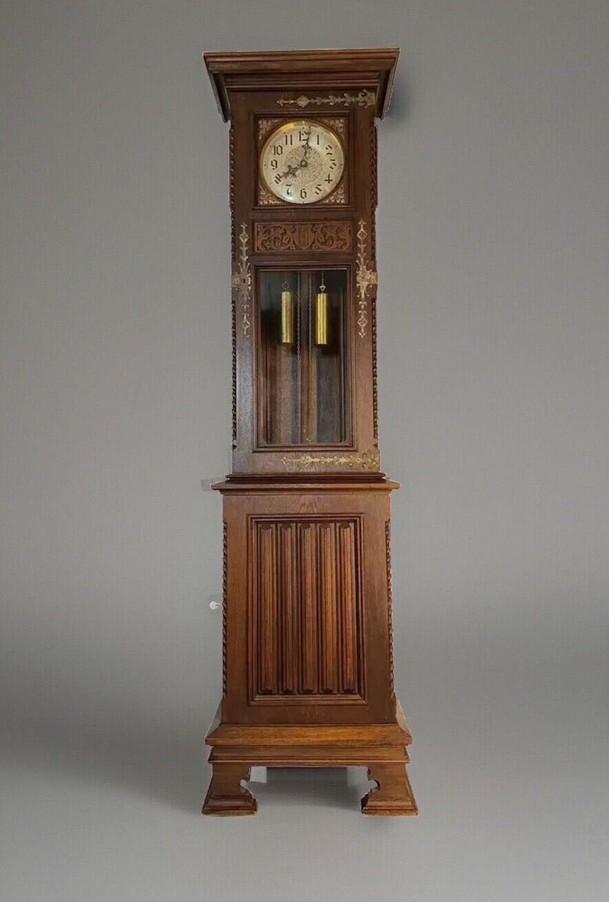

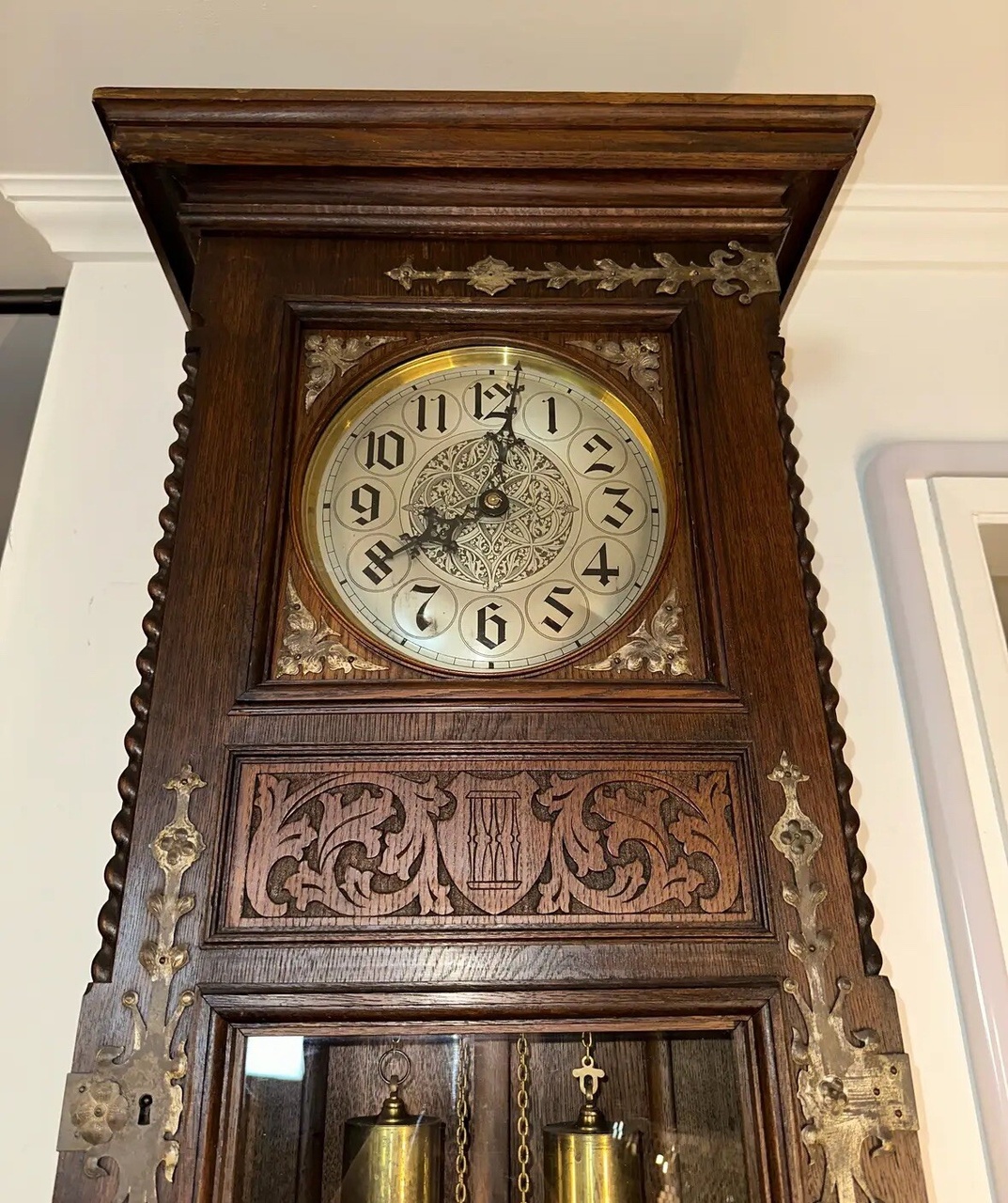

48-ая модель из каталога 1904 года https://picclick.com/Antique-German-...595561226.html
Без фото штампа, к сожалению, а самое печальное без короны:

Нашла фото с короной, но не могу найти папку с этим файлом((
Папку нашла, но нет фото механизма, а есть регулятор гонга фирмы UM (Uhrenfabrik Mühlheim)

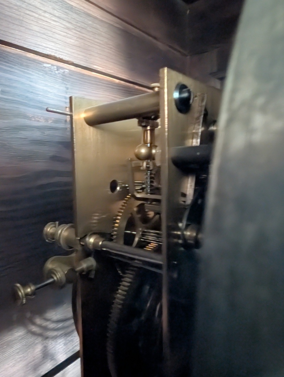

Нашел эту папку, вот еще несколько фото:

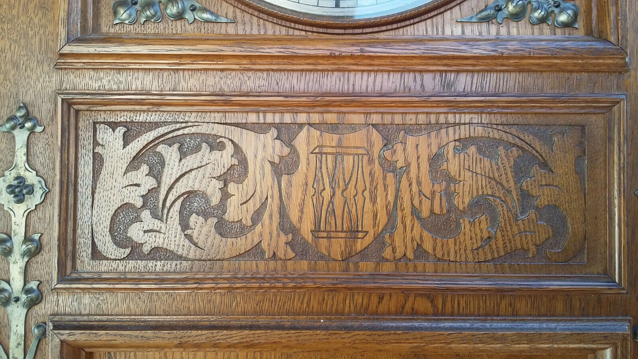

Вот ещё красавцы, к сожалению, тоже без механизма и номера.

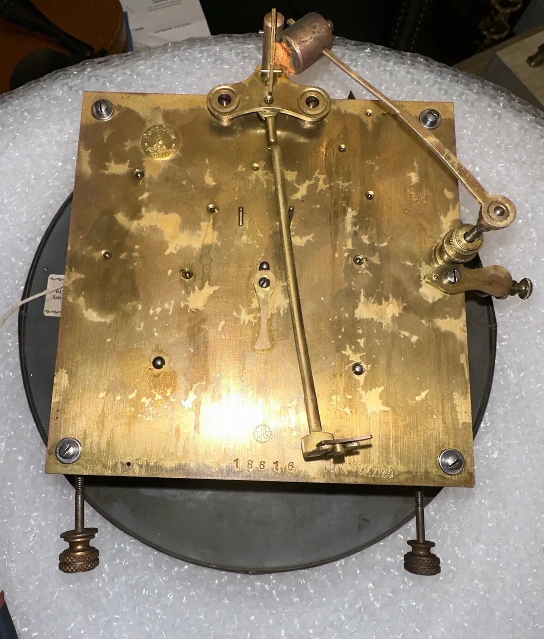

Самый большой известный мне каталожный номер. А 110-й механизм продержался в производстве три с лишним десятка лет. С модификациями.
