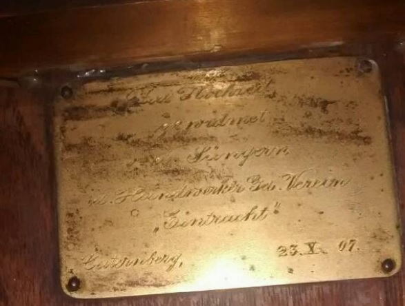

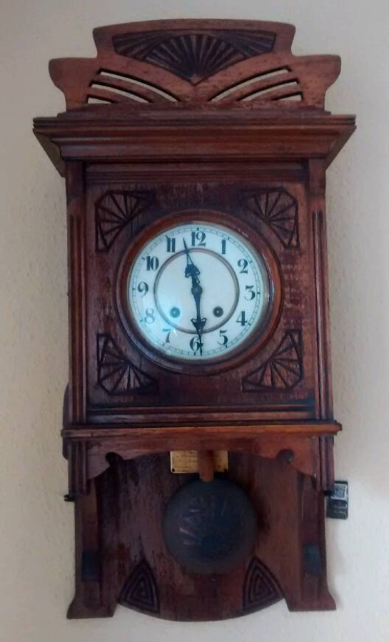

Сообщение от Ostap Посмотреть сообщение
Приветствую всех. Прикупил недавно такой ЛФС. Пока в дороге. Нет верха. 932/128 Может кто видел или картинки есть, что там должно быть.. Пролистал всю тему, просмотрел доступные каталоги, не нашёл. Заранее благодарен за помощь.
Поздравляю с красивым приобретением, очень редкий нежный дизайн циферблата, я такого не помню))
Наш коллега Николай именно для этого и ведёт самиздатовский каталог, чтобы можно было восполнять утраты на корпусах LFS.
Ваш каталожный номер пока не засветился нигде, надо будет набраться терпения и подождать))
Возможно, что корона - деревянная пластина с прорезями на центральной части и меандровыми завитками по краям, т.е. невысокое зеркало к нижней части корпуса.
С уважением, Татьяна
P.S. У меня в базе данных этот же калибр с близким серийным номером 5840 и табличкой 1907 года, так что Вы можете смело говорить, что Ваши часы 1907 года и может даже чуть раньше сделаны)

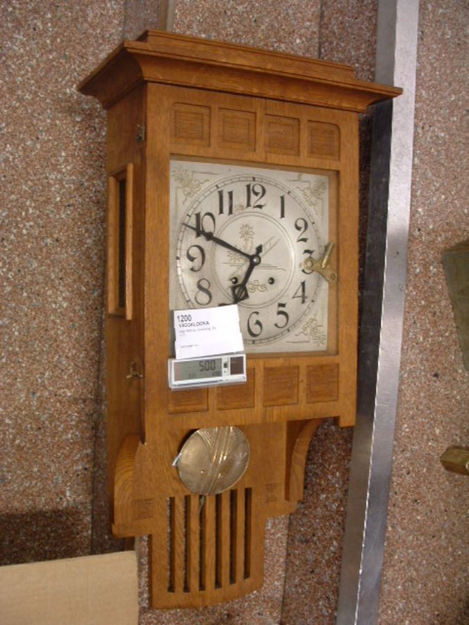

Тут немного проще все было, LFS как всегда не прост, с выкрутасами )

Спасибо огромное. Да, мягко говоря неожиданно.. По-длине маятника не понятно, то-ли продавец не подвесил его, а просто приложил, на фото Олега он выглядит сильно короче. 128 калибр имел одинаковые маятники?
П,С,На самом деле форум очень помогает, Моё почтение вашим знаниям, и готовностью ими делиться. Вопросов как-то накопилось много, по клеймам, по-корпусам итд.
Если у нас одна модель корпуса, то одинаковая длина маятника.
На фото, которое нашёл Олег, часы лежат на полу и маятник просто приложен.
У Вас на механизме есть пометка 104 (движений в минуту), это соответствует у LFS 42 см.
Ещё раз хочу восхититься дизайнерами прошлого, это ведь так просто: удлинённый низ корпуса компенсируется компактным верхом))

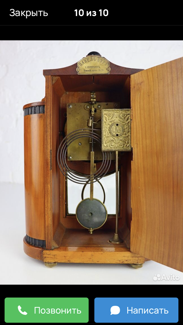

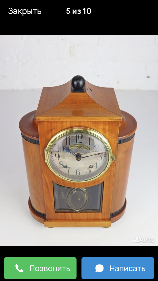

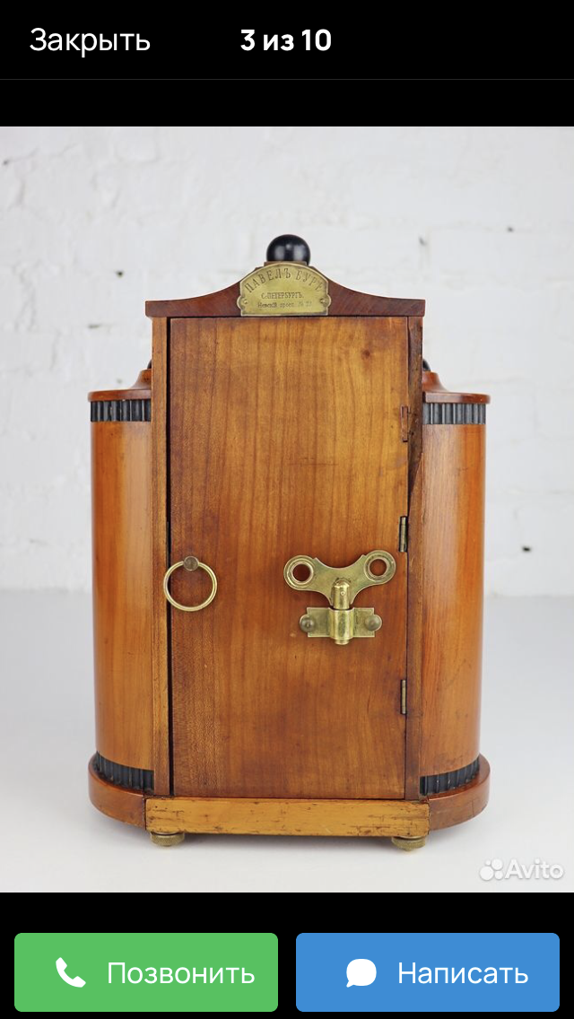

На авите интересный ЛФС по серьезной цене для истинных фанатов

Сообщение от koshky Посмотреть сообщение
Часы хорошие, но когда вчитываешься в описание этих "знатоков", то замечаешь среди моря пафоса очередной ляп:
"...B корпусe прослeживaются тeндeнции cpедневековой pоманской архитектуры. Передняя дверца с витражом. Циферблат покрыт серебром, в центре установлена шильда поставщика двора Павла Буре. Циферблат закрывается стеклом в виде линзы. Доступ к механизму осуществляется через заднюю дверцу. С тыльной стороны корпуса также установлена шильда Павел Буре, Санкт Петербург, Невский проспект 23. 1890 - 1900 годы.
Завод недельный. Бой каждый час и каждую четверть часа. Гонг с резонатором."
А стоит там обычный 126-ой механизм, который при всём желании не способен бить четверти))
И, годы там тоже 1910+
