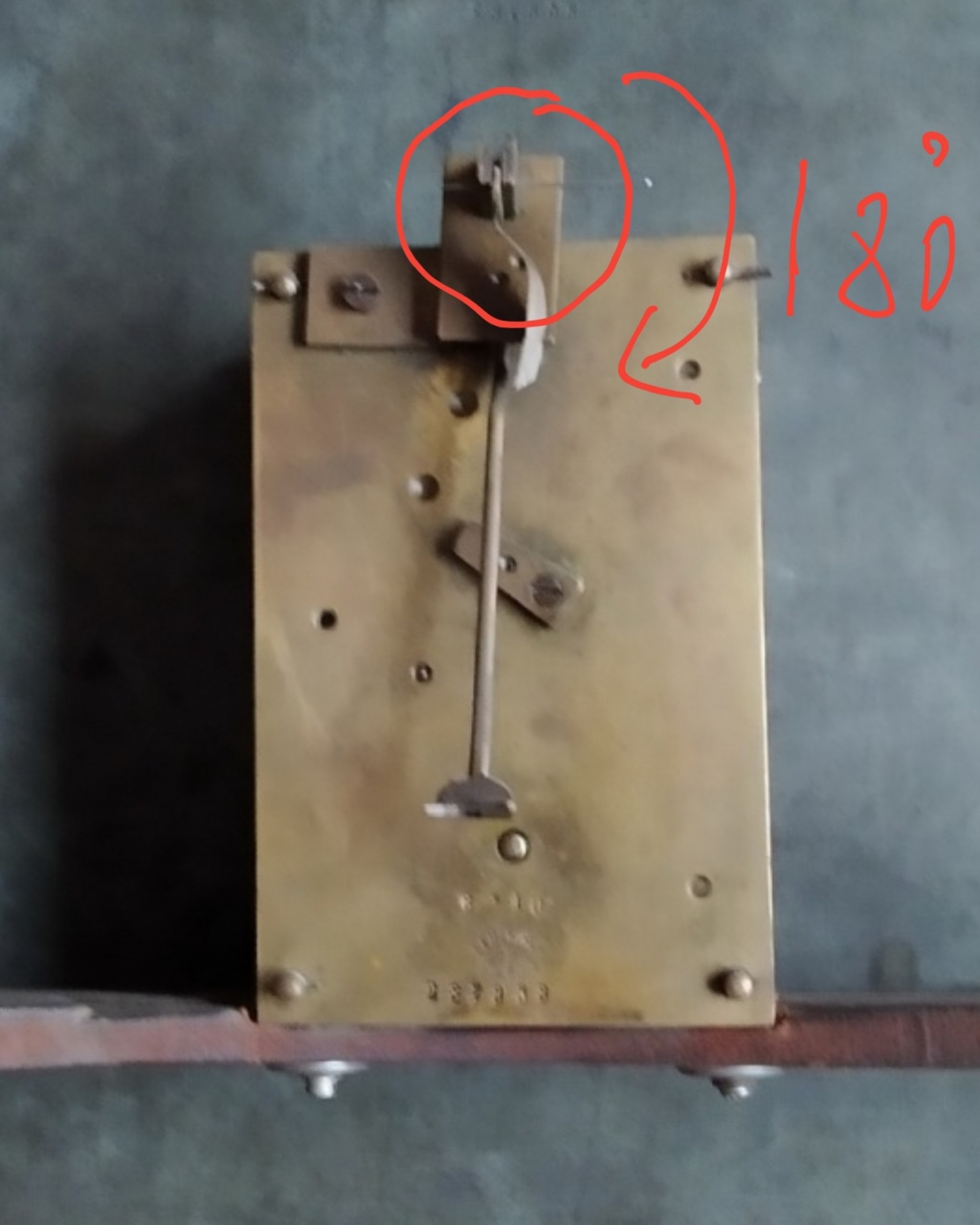

Добрый день. Вы сильно не расстраивайтесь, если у Вас часы будут бежать. У 610 маятник 225 мм и вес около 150÷200 грамм. Если так будет, напишите, я скажу точный вес.
Сразу не разглядел. Прежний хозяин решил вопрос удлиннением пендельфедера, что не совсем хорошо. Установите крупный пендельфедер с расстоянием 15÷17 мм ( точно не помню, нужно снимать и мерить) и удлинните пруток. Лучше в личку дам все параметры.

Разверните кронштейн пендельфедера на 180 градусов. Так на всякий случай. Судя по тому, что пенделей полно, наверно сами увидели.
