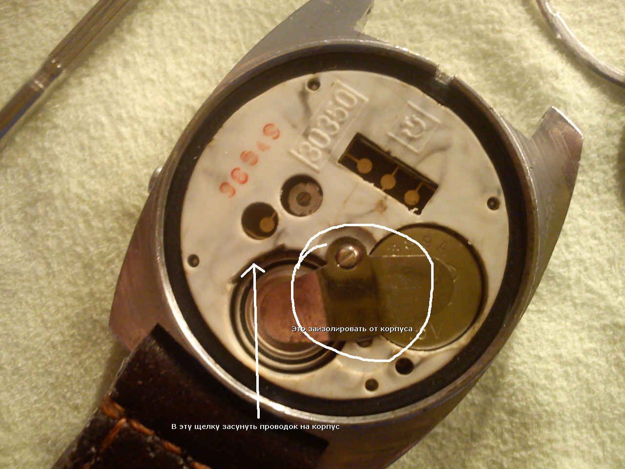

короче открыл и ничего не понял,откуда выводить провод.пожалуста покажите хоть, как это выглядит?откуда куда.

В щелку засунуть проводок, чтобы касался крышки корпуса.

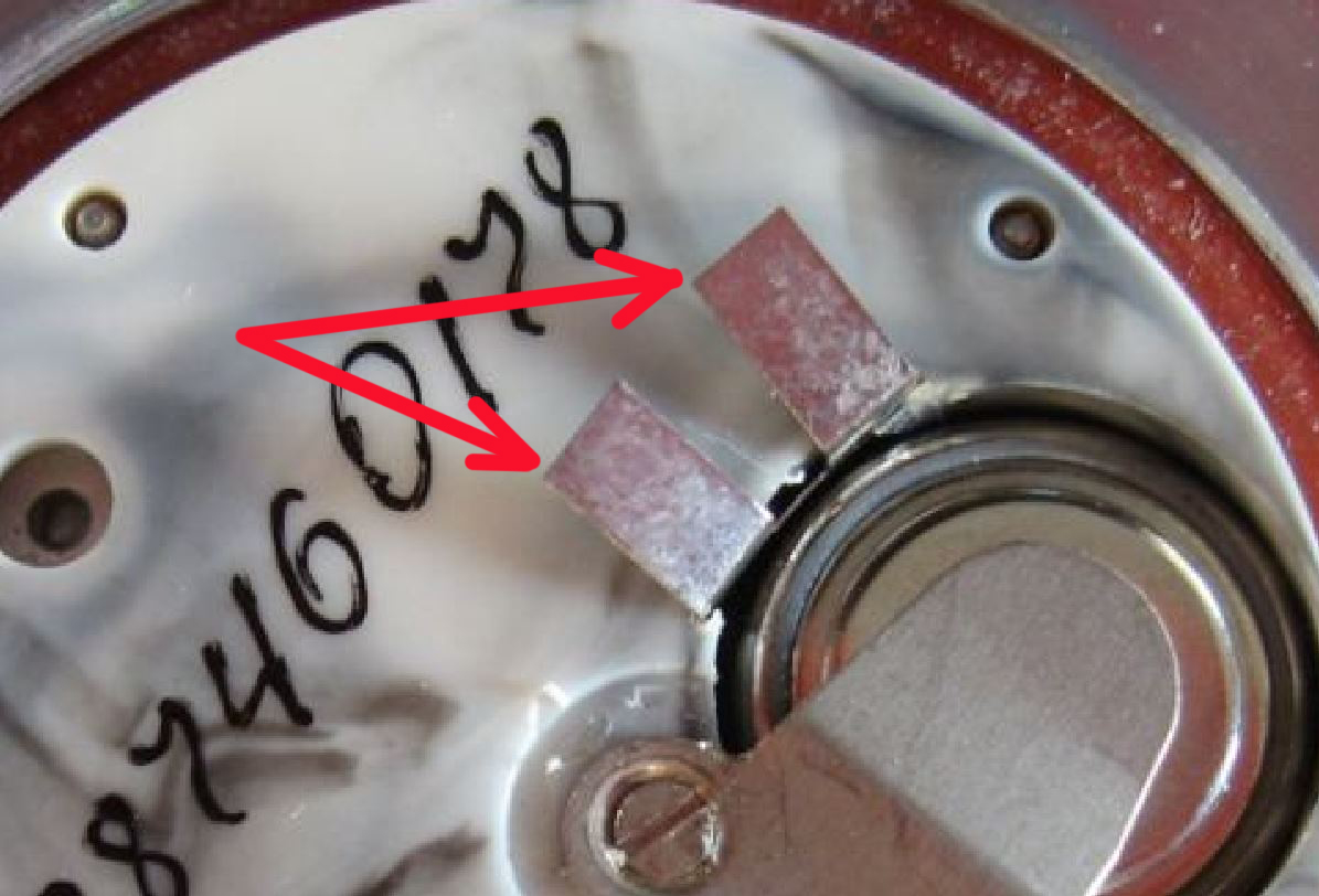

Боюсь, что "засунуть проводок" не совсем понятно, для человека, который ни разу не видел этой конструкции. В оригинале в эту щель ставится металлическая пружинящая тонкая пластина, слегка загнутая под букву"Г"(подобная той, что стоит между батарейками.) Её задача соединить корпус часов с корпусом левой батарейки. Поищите на форуме фото с этой пластиной -всё сразу станет понятно.
Где-то так...
