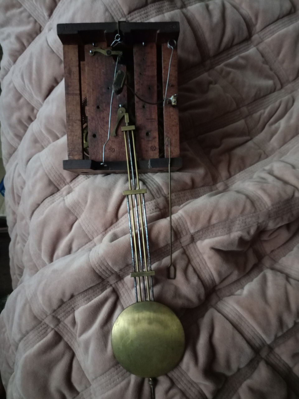

Сообщение от Vita0865 Посмотреть сообщение
Добрый вечер Если Я правильно понял - это LFS Подскажите вес гирь и длинну маятника Спасибо
Вес гирь 2 - 2.2 кг. Если подвес у вас 15 см, а он должен быть таким то длина маятника будет 30 см. Маятник такого плана, в таки часах ,думаю, он был наборным.
Спасибо большое.Попробую наборный маятник от других часов. Сейчас спешат с коротким маятником от кукушки. И весом гирь 700 грамм
Общая длина, включая подвес должна составлять 45 см. Диаметр линзы 70 +- мм. От других часов это от каких? Вы смотрите от Лероев не поставьте, он будет тяжёл для такого мех ма. Для недельных были свои наборные маятники они легче. Могу изготовить маятник, только не наборный, есть желание-пишите в личку.

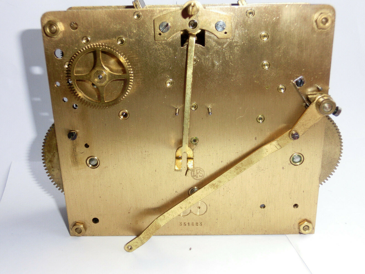

У меня эти же двое часов с "перебитым" номером:
351 683
Название: 351 683 rear.jpg
ID:	3777126 Нажмите на изображение для увеличения
Название: 351 683 front.jpg
и 351 635 (эти держал в руках)

Вот и третьи нашлись с номером 351 453
Зачем это делалось?

  #2076
Старый 14.11.2024, 20:23
Аватар для Oled
Oled Oled вне форума
Регистрация: 27.12.2008
Сообщений: 11,249
Сказал(а) спасибо: 9,199
Поблагодарили 13,761 раз(а) в 6,569 сообщениях
Наверное после покупки фирмы LFS новый владелец ввел свою систему нумерации, а на тех часах, что были "со склада" перебили номера.

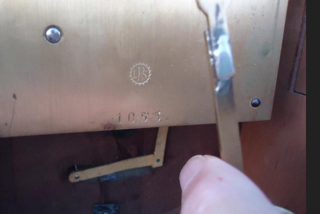

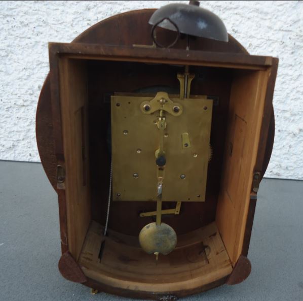

Без стекла - это совсем не редкость. Вот механизм редкий. Не знаю номера калибра. И заметьте, кругляк с боем у LFS - не частый вариант. А тут с боем, да ещё и в колокол. Было подумал, что это будильник, но не нашел установки времени будения. Хотя рычажок отключения боя на циферблате имеется. Редкий экземпляр.

Сообщение от NickFMS Посмотреть сообщение
Приветствую Кириллыч.
Это несомненно будильник,
Не очень понимаю назначение стального штока, (слева на фото), похоже он здесь просто стоит без дела.

  #2080
Старый 22.11.2024, 11:12
Аватар для NickFMS
NickFMS NickFMS вне форума
Регистрация: 19.04.2015
Сообщений: 1,938
Сказал(а) спасибо: 4,007
Поблагодарили 3,191 раз(а) в 1,124 сообщениях
Точно! Увидел, где время будильника выставляется. Это же элементарно!
