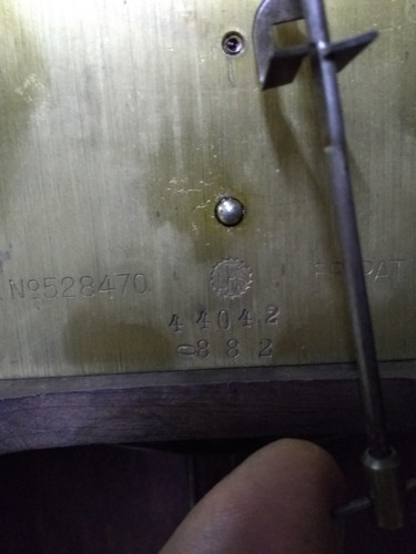

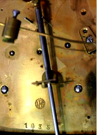

У механизмов LFS чаще других встречается лежащий "0" на механизмах. "0" - как знак аннулирования.
Здесь маленькая группа четвертных механизмов, где не только используется такой "0", но при этом и двойная нумерация. В какой год это происходило сказать достаточно сложно, период - после 1-ой Мировой войны.

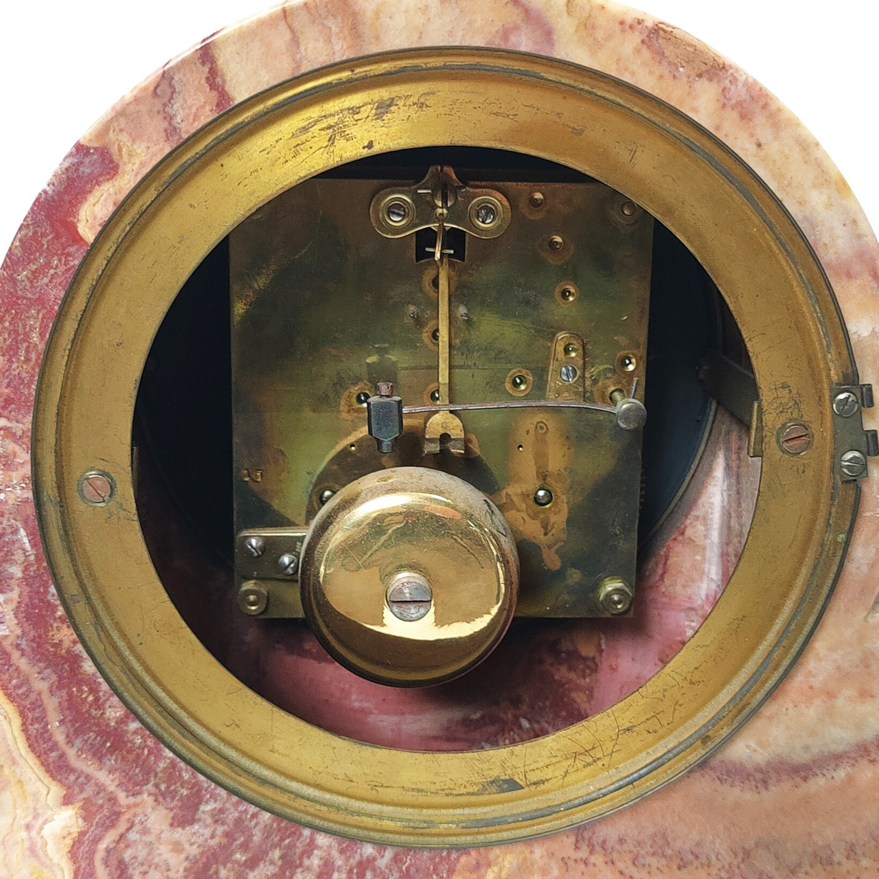

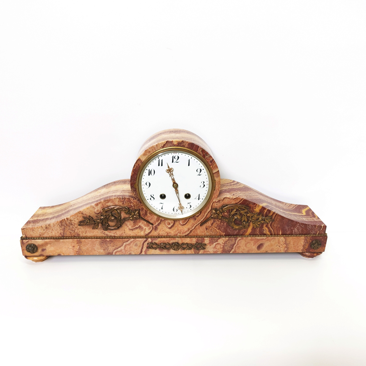

Шикарнейшие каминники
The beautiful fireplace clock by Lorenz Furtwängler and Söhne in Art Deco style from the early 20th century embodies quality from Germany. Its design is a testament to the craftsmanship and aesthetic sensibility of the German watchmaking tradition. Designed in Art Deco style, the watch exudes elegance and refinement, typical of this era in design history. As a symbol of precision and beauty, it is not only a timepiece, but also an artistic element that enriches any setting.
Dimensions - height: approx. 28 cm - width: approx. 68 cm
- Depth: approx. 13 cm.

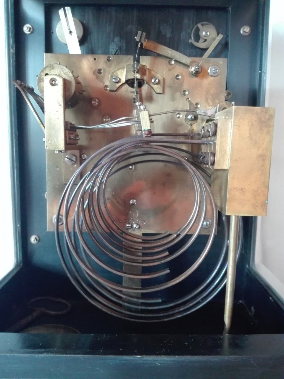

ID:	3671142   Нажмите на изображение для увеличения
ID:	3671143   Нажмите на изображение для увеличения
ID:	3671144   Нажмите на изображение для увеличения
ID:	3671145   Нажмите на изображение для увеличения
ID:	3671146   Нажмите на изображение для увеличения
ID:	3671147   Нажмите на изображение для увеличения
ID:	3671148   Нажмите на изображение для увеличения

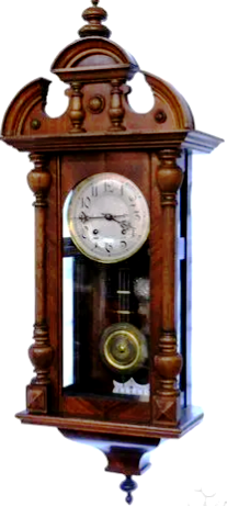

Увидел, что в верхней внутренней части корпуса, где корона. Пропилено квадратное отверстие. Думаю это для улучшения акустики? Мне мой часовой мастер, показывал свои LFS. У них задняя стенка, двойная. Для улучшения акустики предположили. Это очень редкаяв часах того времени конструкция корпуса.

Сообщение от Sancan Посмотреть сообщение
В данном случае это какой то рукоблуд, потому как улучшить она там ничего не может, скорее ухудшит. По часам с мембраной(двойной стенкой) есть тема.
