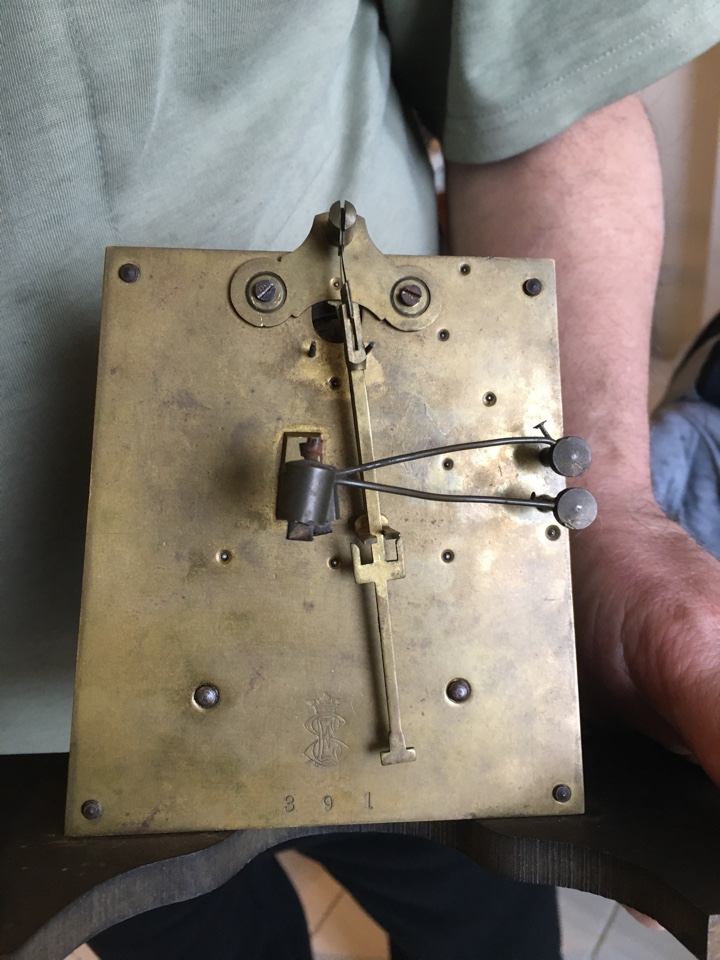

Про калибр 117
Тут на nawcc возник вопрос про механизм 117-го калибра. В общем-то ничем особым не примечатален, 3/4, трибы на малых колесах наборные. Полез в архив и нашел ранний механизм с интересным клеймом. Или склероз уже у меня, или внимания раньше не обращал. Но LFS буквы читаются. Кегль для с/н не от LFS.
Название: 391 mov front.jpeg
ID:	3646538 Нажмите на изображение для увеличения
Название: 391 mov rear.jpeg
ID:	3646539 Нажмите на изображение для увеличения

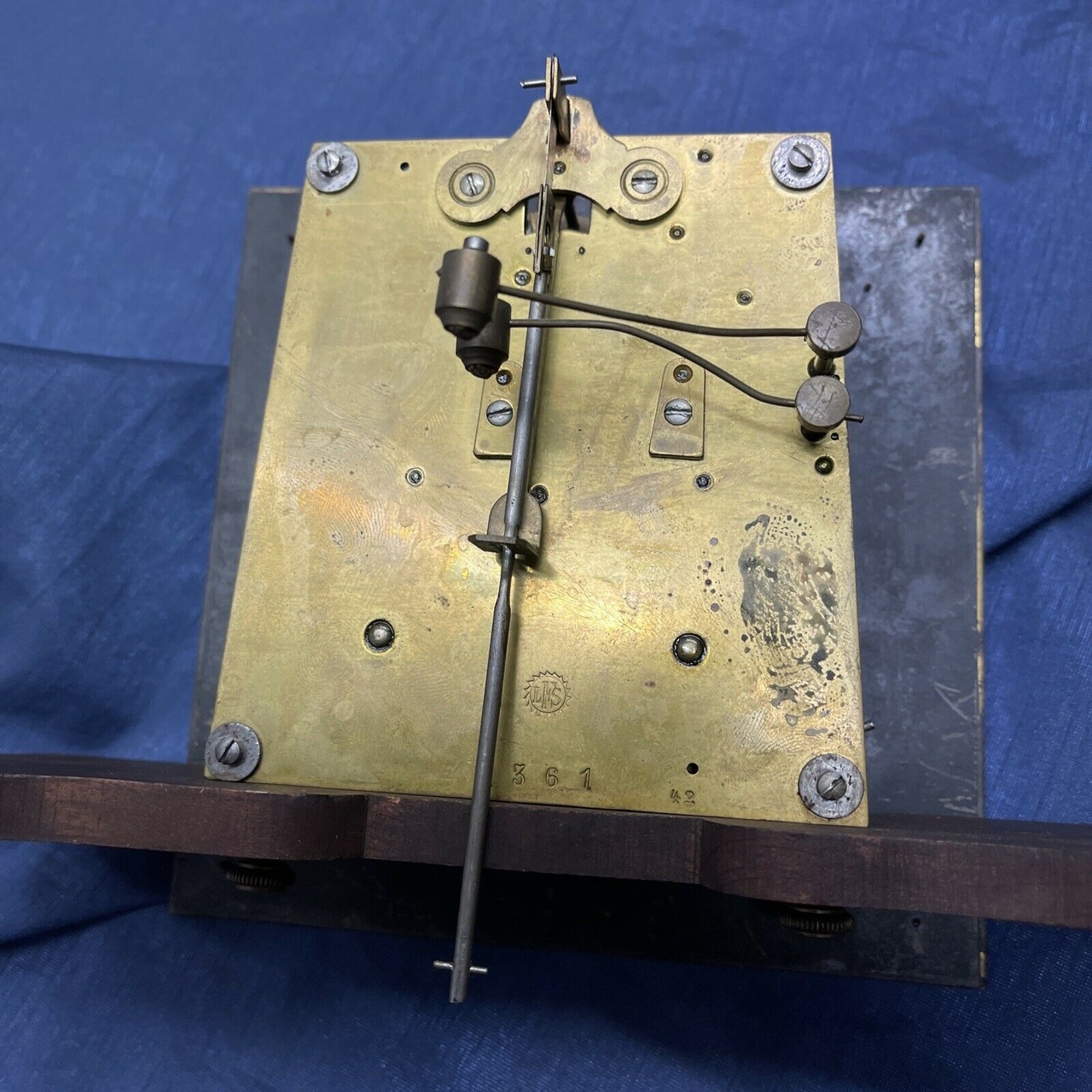

Хотя на более старом механизме клеймо традиционное:
Название: 361 mov rear.jpg

Добрый день! Видимо, там не F, а E

Коль, да, там ES, это Erhard Schlenker. Да и поводок маятника от Kienzle-Schlenker.

Я видел так: L наложена на F, результат = E.
Ну, прояснили. Почудилось.
Но механизмы-то идентичны, или тоже чудится?

Механизмы крайне похожи, а различия могут быть обусловлены временной разницей. Кооперация, только вот кто у кого покупал я не очень понимаю. Предположу, что LFS покупал у ES, чтобы расширить свой модельный ряд.
Олег, предположу ровно наоборот.
Я не видела ни одного цельноплатинового механизма ES, который они сделали сами.
В основном брали у родственников "Schlenker & Kienzle".

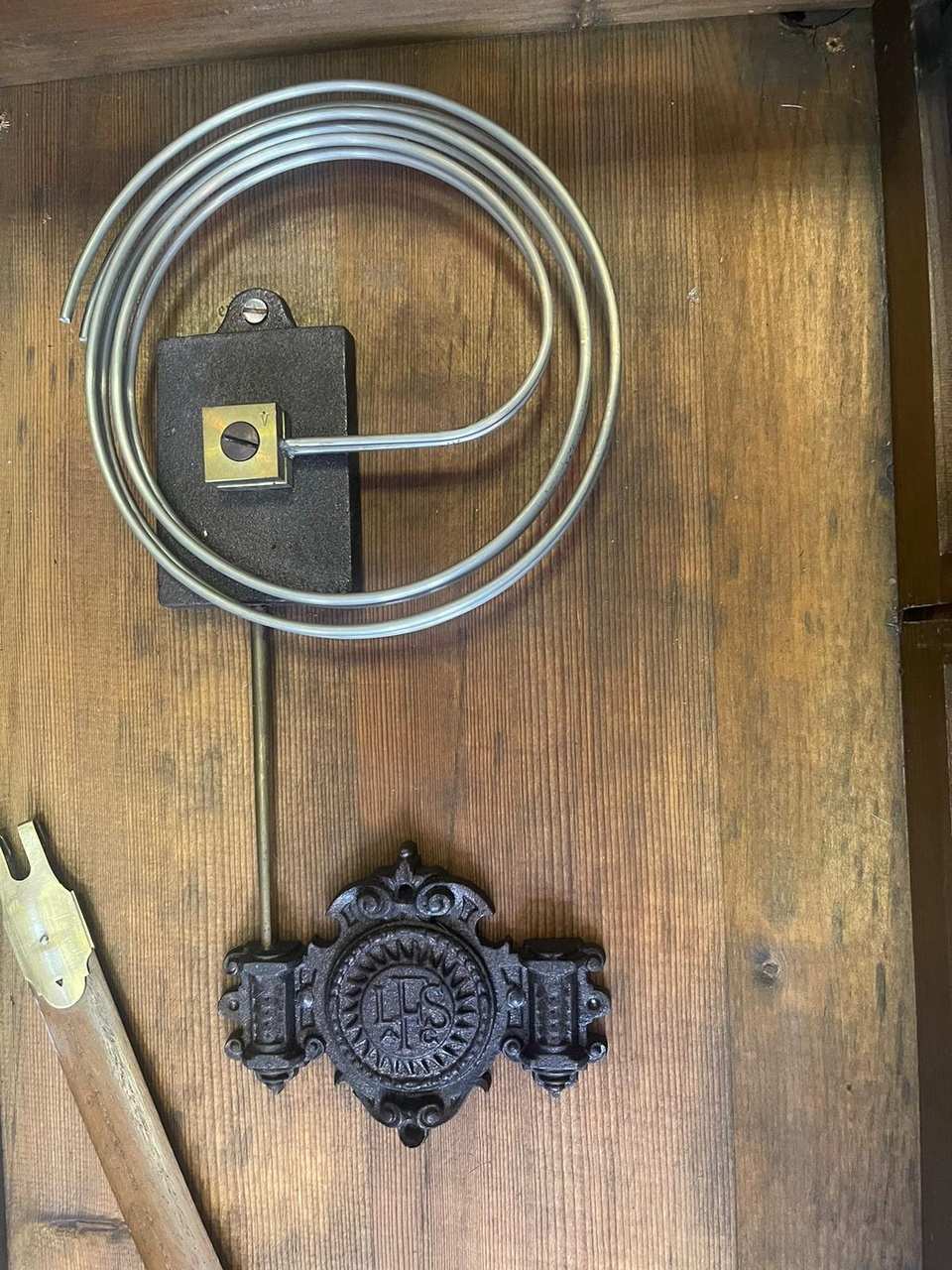

Господа, а крепление резонатора шурупом к задней стенки это, случаем, не транспортировочный ли винт? Или это шуруп не к задней стенке?
Транспортировочный
Довольно часто рядом клеили инструкцию по удалению винта перед началом эксплуатации.
На звук боя в моих часах, этот шуруп не влияет. Звучат отлично.
